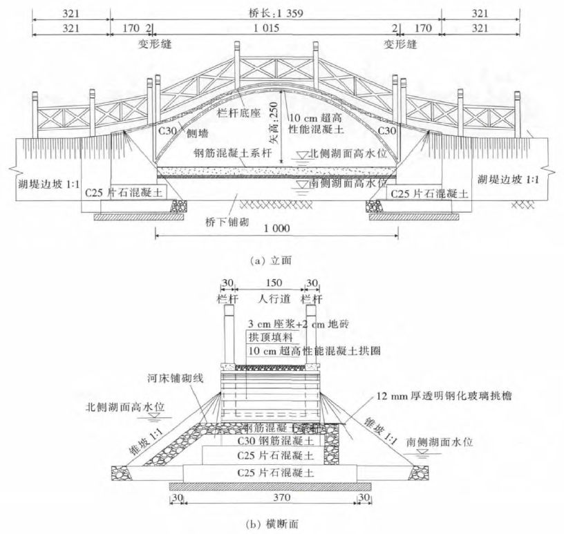

该桥位于福州大学旗山校区内办公南楼前两湖之间的坝上,桥宽2.1m,横断面布置为0.3m 栏杆+1.5m人行道+0.3m栏杆。
为体现校园特色,要求设计在满足功能且经济合理的同时,充分重视桥梁景观,与周边环境相融合。为此,选用了拱桥方案。拱的优美曲线以及镂空的轻盈木栏杆,将与校区湖岸的树林景观融为一体。
桥梁主跨10m,矢高2.5m,矢跨比1/4。主拱为板拱,拱肋厚10cm,采用抗压强度为130MPa的超高性能混凝土,侧墙与栏杆底座为C30混凝土。最大纵坡为1:2.25,设8级台阶,不设横坡,总体布置见图1。
图1 桥梁总体布置图(单位:cm)
桥位处地质条件较差,为抵抗拱的水平推力,桥梁采用钢筋混凝土系杆拱体系。由于桥梁所跨越的并不是常年的流水,将系杆埋于拱的下方,在其上铺砌保护层,既平衡拱的水平推力、降低下部结构费用,又不影响美观。
该桥主体于2015年1月建成,细部修饰于3月份完成。
2.2  结构设计
桥梁人群荷载为5kPa;土侧压力、水浮力、静水压力及风荷载均按规范计算;温度荷载按整体升降温25℃考虑。抗震设防烈度为Ⅶ度,设计地震动加速度峰值为0.10g。
主拱净跨径为10m,拱肋采用等截面板拱,厚10cm,拱轴线为半径R=6.25m 的圆曲线,净矢高2.5m,矢跨比1/4。拱肋材料为UHPFRC(R130)。拱肋设计时,没有配置钢筋,为素混凝土拱。施工时,考虑到整体现浇拱肋,为防止早期收缩开裂,在拱肋中截面加了一层20cm×40cm 的?10cm 钢筋网,纵向配筋率仅为0.037%,因此结构仍应视为素混凝土结构。
拱肋两侧墙采用C30钢筋混凝土板,通过钢筋与UHPFRC拱肋连接形成拱腔,内填透水性材料,其上铺3cm砂浆和2cm厚防滑地砖铺面,较陡处为台阶。桥梁栏杆采用天然防腐木栏杆;雨水通过桥面纵坡自然排除。
拱座与桥台连成一体,采用C30钢筋混凝土结构,两层50cm厚C25片石混凝土扩大基础。两拱座间的系杆采用C30钢筋混凝土系杆,两端钢筋伸入拱座桥台。
桥下采用M10浆砌片石铺砌,内填透水性材料,铺砌表面与系杆平齐;南侧低水位一侧设置透明钢化玻璃挑檐,使桥下流水形成天然景观瀑布效果。

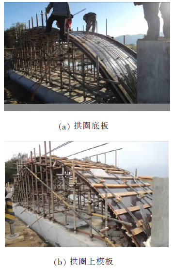

系杆浇筑完成并达到一定强度,紧接着准备拱肋的施工。该桥跨度小,且系杆已提前浇筑完成,可为搭建拱肋支架提供一个可靠的支撑平台。因此,拱肋的施工方法采用满堂支架法,见图2。由于UHPFRC与普通混凝土相比,重度较大、早龄期收缩很大,因此支撑的杆件应采用钢材,确保支撑杆件的强度;模板采用柔性的木模板以适应UHPFRC早龄期的变形。拱肋顶、底模板采用对拉杆固定,并用方木辅助对拉杆的使用。
图2 搭建拱圈模板

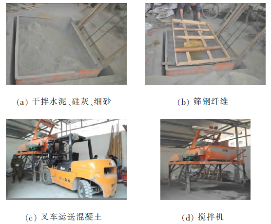

4.2.2  UHPFRC制备
UHPFRC在福州大学结构工程试验室中制备。为防止在浆体中加入钢纤维可能造成浆体以钢纤维为中心的结块,因此,采用钢纤维先加的方式,并适当控制钢纤维掺入后的搅拌时间,以防止结团。采用的投料顺序为:① 将称好的砂、硅灰和水泥依次倒入搅拌锅内,干搅3min,如图3(a)所示;② 用筛子将称好的钢纤维掺入干拌好的混合料中,使得钢纤维能够均匀分布,搅拌5min,如图3(b)所示;③ 将溶有高效减水剂的水缓慢加入搅拌锅,直至搅拌成混凝土浆体,参考时长3min。搅拌完成后,用叉车将混合物运送到浇注现场,见图3(c)。与普通混凝土相比,UHPFRC的粘性很高。因此,UHPFRC通过高混合性能的强制搅拌机进行拌和,见图3(d)。
图3 UHPFRC的拌制工艺

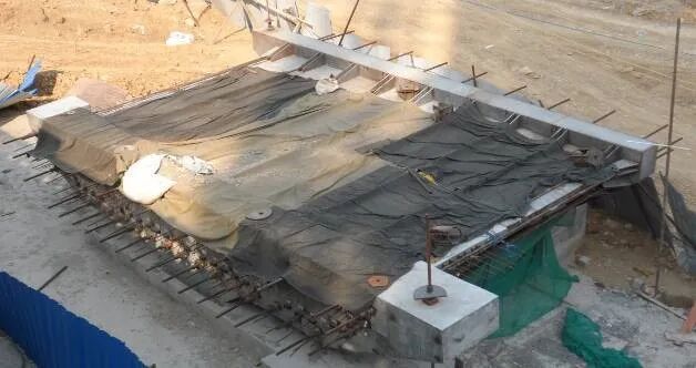

该桥施工时为1月份,恰为当地气温最低的季节,最高温度为16℃,最低温度为7℃,月平均温度为12℃。为保证UHPFRC的强度、避免低温引起的早期收缩裂缝,采用了蒸气养护的措施。
拱肋浇筑完成6h以后,用3层加厚的塑料薄膜包裹拱肋,并用简易的支撑薄膜形成一个养护空间,不仅用于蒸气的注入,也避免早期的拱肋UHPFRC表面与外面的低气温直接接触。
在现场设置一个小型的锅炉,将锅炉产生的水蒸气,注入拱肋养护空间中,试件也放在其中进行养护。蒸养时,每隔1h便用温、湿度计对养护空间中的温、湿度进行测量,以便将其温度控制在55~65℃之间,湿度控制在85%~100%之间。

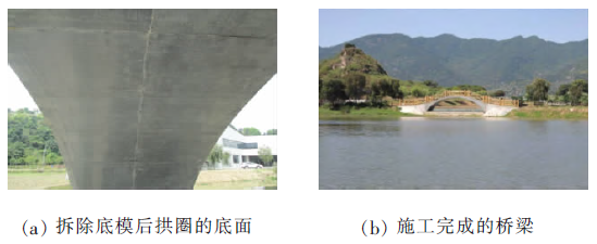

拱肋达到一定强度以后,拆除拱肋底模板,肉眼可见拱肋表面光滑、无气泡,如图4(a)所示。紧接着完成拱上建筑的建设,即浇筑拱肋上部左右两片肋板、铺设拱上填料,进行桥面铺装,增设木栏杆。成桥照片见图4(b)。
图4 福州大学校园人行UHPFRC拱桥

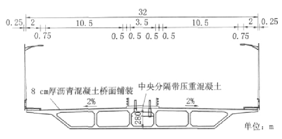

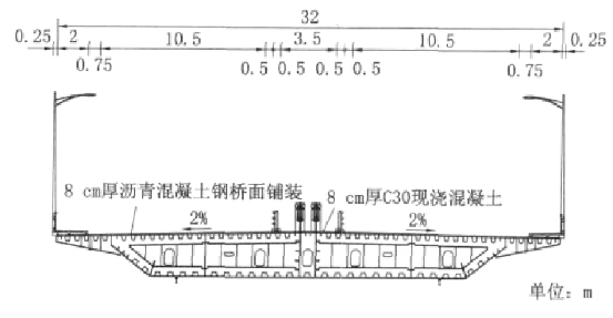

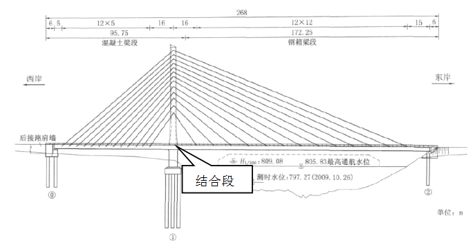

UHPC应用依托的怒江二桥是由二航局修建的独塔单索面混合梁斜拉桥,跨径组合为81+175m,总体布置如图1所示,桥面宽度32m,采用塔、墩、梁固结体系。RC桥塔高70m,斜拉索采用平行钢丝体系,扇形布置。为减小边中跨比并提高主跨跨越能力,主梁采用混合梁,主跨采用钢箱梁,截面如图2所示。边跨采用预应力混凝土箱梁,标准截面如图3所示。钢混结合段设置在主跨侧距桥塔中心线8.75m处。
图1 怒江二桥总体布置图

图3 预应力混凝土箱梁标准截面

钢混结合段是混合梁斜拉桥受力最关键的部位,设计阶段原先考虑结合段内腔混凝土采用C55,与此对应,施工阶段斜拉索张拉需分阶段进行,为简化施工工序,施工控制提出采用斜拉索一次张拉到位的工艺,而为保证钢混结合段受力满足要求,需提高结合段混凝土强度,因此,提出将内腔C55混凝土换成强度可达100MPa的UHPC。

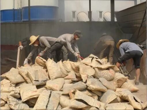

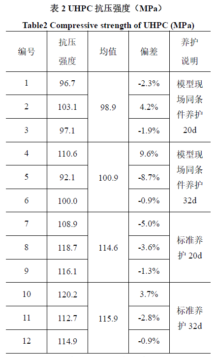

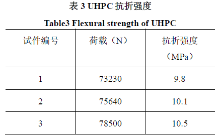

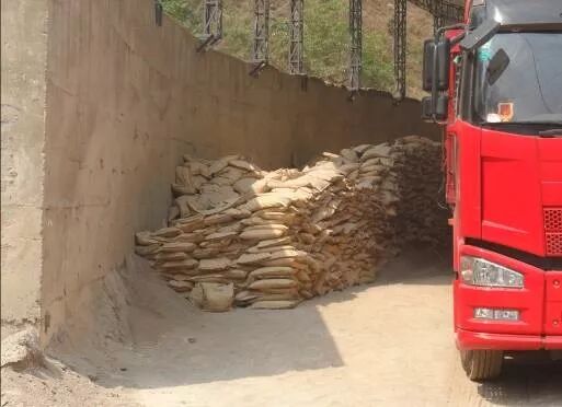

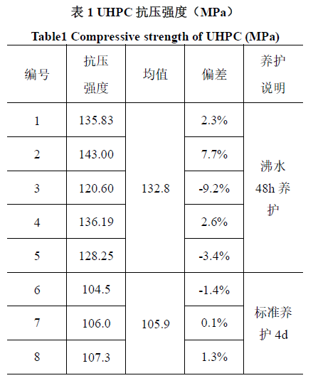

此次施工采用UHPC在工厂混和完成,袋装运输到现场,然后加水拌和的工艺。UHPC的组分含有:中热水泥,粉煤灰,硅灰15-20%,磨细石英砂粉(胶砂比约为1:1),混杂纤维(其中钢纤维长度2cm,长径比1/65-1/80,掺量为体积比1.5%;聚丙烯纤维),粉体聚羧酸外加剂,减水率约为36%。现场拌和水胶比0.18-0.20,试拌混凝土强度见表1,用水量9.5%,试件尺寸均为100×100×100mm。
2.2  模型实验
在指挥部协调下,在现场进行了混合梁结合段混凝土模型试验,实验结果见表2和表3。试验内容包括浇筑工艺以及荷载试验,试验结果满足预期目标。

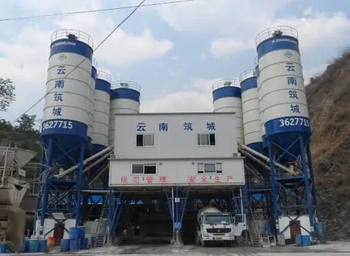

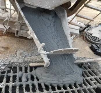

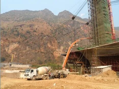

UHPC的生产在工程现场的商品混凝土站,一台站拌和普通的C55混凝土,一台站拌和UHPC。袋装UHPC从拌合站的砂石料仓加入,加水搅拌5-10分钟(实际经过三轮调试后,搅拌时间为5分钟),然后由混凝土搅拌车运输至现场,通过汽车泵输送至仓面。一个仓连续不停的进行UHPC的搅拌供应现场,总浇筑方量为90m3,最终总浇筑时间为16h。
混凝土每罐搅拌约2方混凝土,控制下料重量5000kg左右,加水470kg左右,调试过程稍有10kg左右的微调。
图5 UHPC生产搅拌站
图6 UHPC下料生产
由于UHPC没有粗骨料,且流动性好,初凝时间长,因此容易发生漏浆,对浇筑空间的密闭性要求较高。因此,浇筑前需对模板以及钢箱梁形成的腔室进行仔细检查,尽量不要出现较大的缝隙,发现有缝隙应采用土工布塞堵等方法进行处理。
图7 UHPC浇筑布置

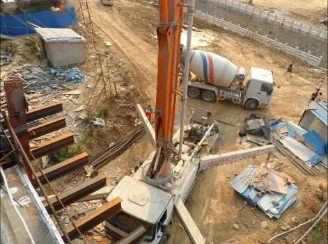

现场泵送采用一台天泵,先浇筑底板部分C55普通混凝土,然后浇筑UHPC,后续依次交替进行。C55混凝土与UHPC交界处,加强该处混凝土的振捣,试验发现混合后强度介于C55与UHPC之间。
图8 泵送浇筑UHPC
