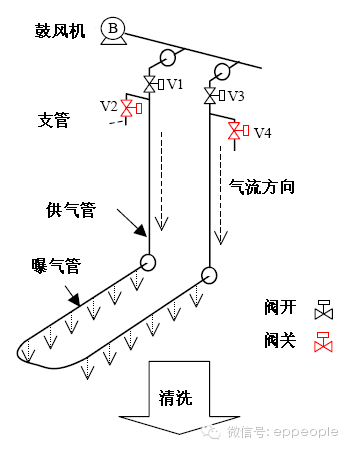

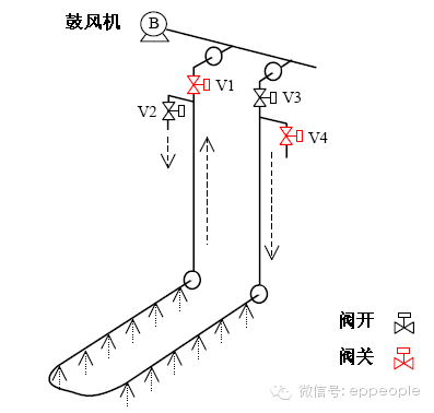

2、曝气管的清洗方法
曝气装置的曝气孔阻垢可能会造成曝气不均匀和膜的堵塞。为了防止膜的堵塞,请每天进行一次曝气管的清洗(建议设置自动阀进行曝气管的自动清洗)。
清洗时,通过打开排空气阀释放曝气管内的压力使污泥逆流进入曝气管内,通过流经曝气管内的空气将污泥排出。
(1)曝气管清洗流程
图8-1曝气管清洗示意
(ⅰ)停止过滤运行。
(ⅱ)关闭阀门V1。
(ⅲ)打开清洗用阀门V2。通过该操作使膜浸没槽的污泥从曝气孔中逆流进入曝气管,同空气一起被排放。
(ⅳ)保持阀门V2开1秒钟。
(ⅴ)关闭阀门V2,接着打开V1。
(ⅵ)用同样的方式清洗另一条管路。
(ⅶ)关闭阀门V3。
(ⅷ)打开清洗用阀门V4。通过该操作使膜浸没槽的污泥从曝气孔中逆流进入曝气管,同空气一起被排放。
(ⅸ)保持阀门V4开1秒钟。
(ⅹ)关闭阀门V4,接着打开V3。
(ⅹⅰ)重新开始过滤。

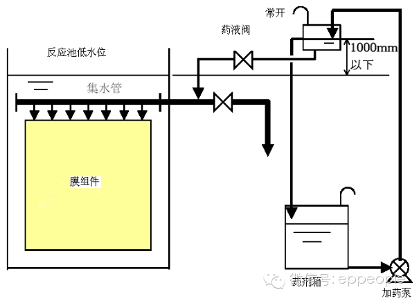

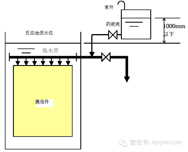

6、膜元件的药液清洗方法
(1)膜元件的化学清洗流程
将药液沿透过水导流管徐徐注入充满膜元件,使药液从膜的里侧向外侧渗出。
药液注入时,请利用自然水头。根据药液槽的不同设计位置,由图依次进行说明。
①药液箱处于较低位置时的药液清洗流程
按图8-2依次进行表述。
(a)请确认药液阀门已关闭、药液泵已停止。
(b)药液箱内药液调整到给定状态。
(c)停止过滤运行、关闭透过水阀(继续曝气)。
(d)确认已打开药液泵、确认药液的循环。
(e)徐徐打开药液阀,开始注入药液。
(f)注入给定量的药液,注入终了后停止药液泵。
(g)放置给定时间(1~3小时)。
(h)关闭药液阀,打开透过水阀,重新开始过滤运行。
*由于开始运行初期时的透过水中残留有药液,请将其返送回原水池。无法返送时,请根据使用场所的环境来实施废液处理。
图8-2
药液箱处于较低位置时的药液清洗流程
②药液箱处于较高位置时的药液清洗流程
按图8-3依次进行表述。
(a)请确认药液阀门已关闭。
(b)药液储槽内药液调整到给定状态。
(d)徐徐打开药液阀,开始注入给定量的药液。
(f)注入后,放置给定时间(1~3小时)。
(g)关闭药液阀,打开透过水阀,重新开始过滤运行。
图8-3 药液箱处于较高位置时的药液清洗流程
(2)膜元件药液清洗操作时中的注意事项
(a)请使用重力方式进行药液注入,压力控制在10kPa以下。如果直接通过泵注入,压力可能会在10kPa以上,将导致膜元件的损坏。因此绝对请勿如此操作。
(b)请在膜元件处于浸没状态下进行注入。为了确保操作者的安全,请确保水面到膜元件上部的水深在500mm以上。
(c)药液清洗时,曝气搅拌也应继续。但是,药品种类等的影响会导致膜浸没槽产泡。这时请下调曝气量。
(d)药液温度越高,则冲洗效果越好。但是温度请勿超过40度。另一方面,温度太低时,无法发挥冲洗的效果,可能会无法恢复膜性能。因此,请尽量保持膜浸没槽内的温度在较高的水平。
(e)药液冲洗结束时,膜元件内及透过侧配管中会残留药液。再次进行过滤运行时,在药液对过滤水水质的影响消失前,请将过滤水返送到原水或者作为废水进行处理。
