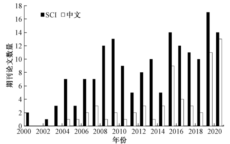

目前我国水污染形势依然严峻,氮素等污染物的排放标准日益严格,新高效脱氮工艺的发展需求迫切。近20年来,膜曝气生物膜反应器( membrane aeratedbiofilm reactor,MABR) 作为一项颇具节能潜力的技术,凭借其高效脱氮、占地面积小等优势,在未来污水处理的节能减耗,污水厂的升级改造中显得尤为重要。在1972年出现了用于细胞和组织培养的中空纤维氧化系统,根据这一成果 Yeh 等于 1978 年首次提出并构建了MABR,发现微孔膜曝气耦合微生物膜氧化方法可以有效降解废水中的有机质。1989 年,Cote等提出无泡曝气的概念,论证了MABR在气体传质方面的优势。分子生物学技术的发展使Yamigawa 等在 1994 年首次观察到MABR的生物膜群落存在分层结构。至此,MABR正式进入研究者的视野。接下来的20多年,学者们在MABR的工艺原理、影响因素和工艺优化上做了大量研究,随着膜材料的开发,从工艺机理到工艺开发与应用方面均取得了较大进步。以此为基础,2013 年都柏林大学Spinout 公司率先研发出MABR的商用中空纤维膜,随后SUEZ、Fluence 等公司也相继推出了基于MABR工艺的膜组件和成套污水处理解决方案。目前MABR在污水厂扩容改造与节能降耗方面均有较多应用,同时在工业废水处理、河道水质净化等方面也有一定拓展应用。MABR膜材料无法满足实际应用需求与已有技术积累不足以支持MABR的深入研究一直是制约MABR技术发展的重要因素。随着分子材料学的发展与检测手段的不断进步,MABR在近20年受到越来越多研究者的关注(图1) ,在污水脱氮方面的应用一直是人们关注的重点,占全部MABR 相关文章的90%以上。本文围绕MABR在新型脱氮工艺技术方面的发展应用,分别从膜材料与性能进步、工艺设计与发展、工艺运行优化等方面进行了综述,并在此基础上提出未来研究和工程应用发展的思考,为脱氮工艺技术发展提供参考和借鉴。
图1 膜曝气生物膜反应器近20年发表论文数

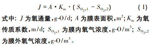

膜材料的氧传质系数 Km可以体现膜的传质阻力,对于确定供气条件具有重要意义,如何更加准确地评估实际工况条件下的 Km是研究的重点。Terada等首次研究了气压和膜表面积对硝化率的影响,认为OTR可以通过调节气压和膜表面积来控制,而三者之间的关系又与 Km 有关。
早期的研究主要通过测定清水试验的溶解氧浓度来计算氧通量和确定 Km ,后续研究发现此方法得到的 Km 偏小,即高估了膜材料的传质阻力,在实际运行中造成过量曝气。这是因为清水试验得到的传质阻力包括了固液边界层的阻力,而在实际运行中,由于生物膜的存在使得固液边界层阻力不再影响氧传质。Lackner 等重新考量了边界层影响,提出了一种简易的确定  MABR实际运行条件下 Km的方法,修正了计算中对氧通量的低估。王荣昌等也采用上述方法对生物膜生长过程中的硝化性能及组成变化进行分析,证实了生物膜存在时,MABR的氧传质能力比清水试验中更强。Perez-Calleja 等基于溶解氧微电极技术,设计了一种根据边界层溶解氧梯度确定膜传质阻力的方法,可得到更准确的膜材料Km 值。这些研究建立了供气压力和OTR之间较为准确清晰的关系,为 MABR设计运行中氧的精准评估提供了支持,然而在实际运行中,除了膜材料的Km,生物膜的厚度、密度和活性都会影响OTR,未来对生物膜部分氧传质阻力的研究将进一步深化人们对MABR氧传质过程的认识。

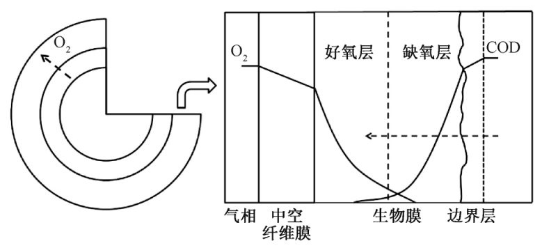

传统的载体生物膜是同向传质生物膜,即氧气和有机物、氨氮等底物沿相同方向扩散。在生物膜外侧,电子受体和供体底物均处于最高浓度,生物代谢最为活跃。在处理含有机物和氨氮的废水时,由于异养菌的竞争,好氧硝化细菌倾向于在有机物浓度最低的生物膜内侧生长,但生物膜内侧氧气浓度低,导致硝化活性较低。而在膜曝气生物膜中,氧气从生物膜的内侧提供,和底物由生物膜两侧分别扩散进生物膜,形成特殊的基质浓度分布,这种异向传质可导致MABR中独特的微生物群落结构。生物膜内侧同时具有低有机物和高氧浓度,有利于好氧硝化细菌的生长。当控制液相主体处于缺氧状态时,生物膜外侧同时具有高有机物和低氧浓度,有利于异养反硝化菌的生长。因此在异向传质生物膜中,硝化和反硝化可以在内外侧同时进行(图2) 。有研究认为,这种独特的分层结构还可能有利于抑制亚硝酸盐氧化菌(NOB)。
图2 异向传质生物膜示意
