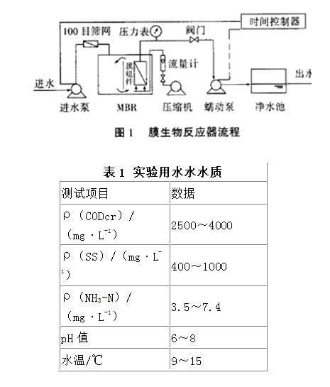

一体式膜生物反应器试验装置与工艺流程如图1所示,该试验装置由生物反应器、一体式膜组件、膜抽吸系统及自动控制等系统组成,其中生物反应器为活性污泥鼓风曝气反应池,有效容积为47 L,反应器中间有一隔板,一侧放膜组件,组件下方设有穿孔管曝气,在供给微生物分解废水中有机物所需氧气的同时,在平片膜表面形成循环流速以减轻膜面污染。抽吸系统采用型号BT01-100兰格蠕动泵,对浸没于反应器的膜组件进行抽吸。自动控制部分采用时间控制器对抽吸泵及进水泵进行控制。一体式MBR中的处理水经蠕动泵抽吸进入净水池,净水池的水作为膜冲洗备用。
1.2 试验用水
试验用水为上海某制药厂抗生素废水,稀释后的废水基本水质情况如表1,进水经100目筛网过滤后进入反应器。

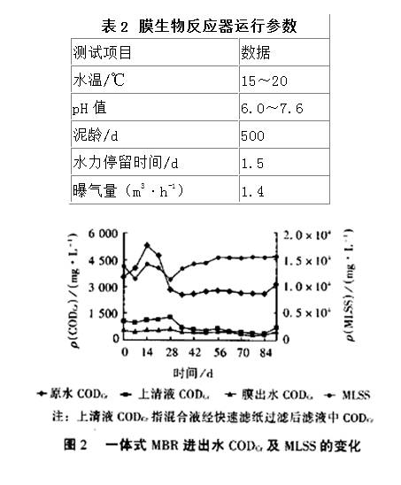

用前述工艺流程和试验方法,使用该制药厂的废水处理站的污泥接种半个月后,直接把PVDF平片膜浸没于反应器中以 4+6的周期运行(4 min抽吸6 min停抽),反应器的运行参数列于表2。
从图2可以看出在此运行过程中反应器中MLSS的质量浓度经过一段时间后基本维持在15g/L左右,出水CODcr去除率为86%。可见,水中悬浮和溶解的CODcr并没有在MBR中累积。但运行至1月中旬膜出水CODcr与上清液CODcr相比,并没有多大差别,由此可知,PVDF膜所起的作用主要是截留水中悬浮物,使MLSS维持在较高浓度,从而达到高效降解水中有机物的目的。

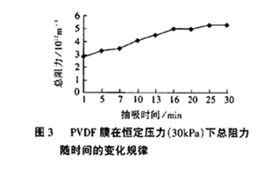

为了考察PVDF膜在尽量长时间内运行中阻力的变化,我们把膜组件在设定压力 30 kPa,ρ(MLSS)为13.8 g/L,曝气量为 l.45 m3/h的条件下放入反应器中进行连续抽吸运行,由图3可知,总阻力经大约 25 min渐趋稳定,从开始 2.81×1012m-1逐渐上升至 5.29×1012m-1。也就是,膜固有的阻力从开始占总阻力的98.6%逐渐降低至52.4%。可见,尽管反应器曝气冲刷对减弱悬浮固体向膜面吸附迁移有一定作用[4],由于很高的悬浮固体浓度,导致较高的粘度(实测粘度高达6.3×10-3Pa·S),膜污染随时间加剧。

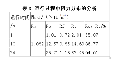

长期运行过程中,泥饼阻力是导致膜通量下降的主要因素。表3所示,在1d的连续运行过程中,泥饼阻力占总阻力的比例从开始的35.87%上升至 94.01%。新开发的 PVDF平片膜组件其优点在于能够通过简单便捷的在线海绵擦洗的方法,消除泥饼阻力,如图4,从而使水通量迅速恢复接近初始通量。
