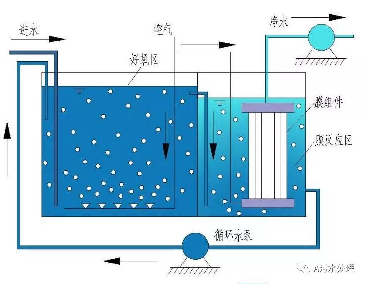

什么是MBR工艺?
膜生物反应器(MembranceBioreactorReactor,简称MBR)是一种由膜分离与生物处理技术组合而成的废水生物处理新工艺。
膜的种类繁多,按分离机理进行分类,有反应膜、离子交换膜、渗透膜等;按膜的性质分类,有天然膜(生物膜)和合成膜(有机膜和无机膜);按膜的结构型式分类,有平板型、管型、螺旋型及中空纤维型等。

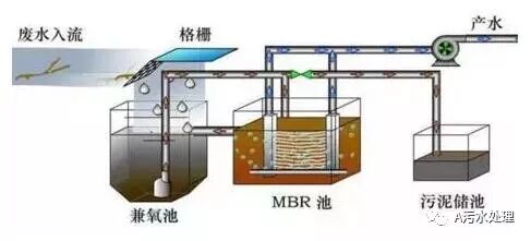

MBR工艺有哪些特点?
与传统的生化水处理技术相比,MBR具有以下主要特点:
1、高效地进行固液分离,其分离效果远好于传统的沉淀池,出水水质良好,出水悬浮物和浊度接近于零,可直接回用,实现了污水资源化。
2、膜的高效截留作用,使微生物完全截留在生物反应器内,实现反应器水力停留时间(HRT)和污泥龄(SRT)的完全分离,运行控制灵活稳定。
3、由于MBR将传统污水处理的曝气池与二沉池合二为一,并取代了三级处理的全部工艺设施,因此可大幅减少占地面积,节省土建投资。
4、利于硝化细菌的截留和繁殖,系统硝化效率高。通过运行方式的改变亦可有脱氨和除磷功能。
5、由于泥龄可以非常长,从而大大提高难降解有机物的降解效率。
6、反应器在高容积负荷、低污泥负荷、长泥龄下运行,剩余污泥产量极低,由于泥龄可无限长,理论上可实现零污泥排放。
7、系统实现PLC控制,操作管理方便。

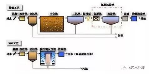

固液分离型膜--生物反应器是在水处理领域中研究得最为广泛深入的一类膜--生物反应器,是一种用膜分离过程取代传统活性污泥法中二次沉淀池的水处理技术。其通过膜组件将固体有机物回流至反应器中,再将处理过的有机水排出。膜分离生物反应器的类型可以根据膜组件与生物反应器位置进行分类有一体式膜生物反应器、分置式膜生物反应器、复合式膜生物反应器。
在传统的废水生物处理技术中,二次沉淀池中的泥水分离靠重力作用完成的,其分离效率依赖于活性污泥的沉降性能,沉降性越好,泥水分离效率越高。而污泥的沉降性取决于曝气池的运行状况,改善污泥沉降性必须严格控制曝气池的操作条件,这限制了该方法的适用范围。由于二沉池固液分离的要求,曝气池的污泥不能维持较高浓度,一般在1.5~3.5g/L左右,从而限制了生化反应速率。水力停留时间(HRT)与污泥龄(SRT)相互依赖,提高容积负荷与降低污泥负荷往往形成矛盾。系统在运行过程中还产生了大量的剩余污泥,其处置费用占污水处理厂运行费用的25%~40%。传统活性污泥处理系统还容易出现污泥膨胀现象,出水中含有悬浮固体,出水水质恶化。
针对上述问题,MBR将分离工程中的膜分离技术与传统废水生物处理技术有机结合,大大提高了固液分离效率;并且由于曝气池中活性污泥浓度的增大和污泥中特效菌(特别是优势菌群)的出现,提高了生化反应速率;同时,通过降低F/M比减少剩余污泥产生量(甚至为0),从而基本解决了传统活性污泥法存在的许多突出问题。

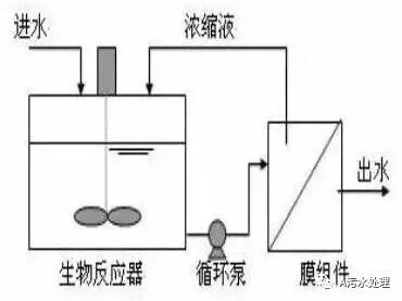

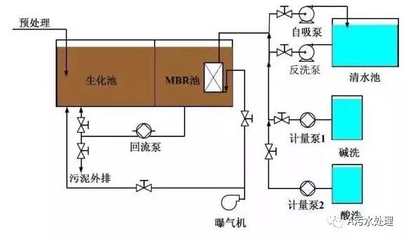

分置式
把膜组件和生物反应器分开设置。
生物反应器中的混合液经循环泵增压后打至膜组件的过滤端,在压力作用下混合液中的液体透过膜,成为系统处理水;固形物、大分子物质等则被膜截留,随浓缩液回流到生物反应器内。

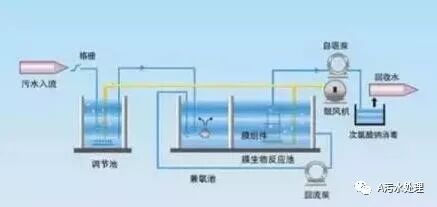

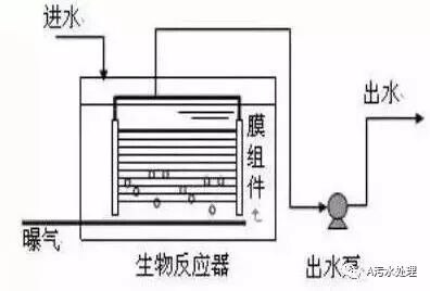

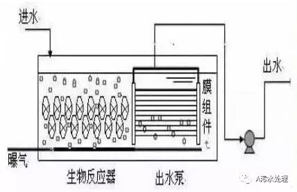

一体式
把膜组件置于生物反应器内部。进水进入膜--生物反应器,其中的大部分污染物被混合液中的活性污泥去除,再在外压作用下由膜过滤出水。
这种形式的膜--生物反应器由于省去了混合液循环系统,并且靠抽吸出水,能耗相对较低;占地较分置式更为紧凑,近年来在水处理领域受到了特别关注。但是一般膜通量相对较低,容易发生膜污染,膜污染后不容易清洗和更换。

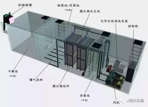

复合式
形式上也属于一体式膜--生物反应器,所不同的是在生物反应器内加装填料,从而形成复合式膜--生物反应器,改变了反应器的某些性状。

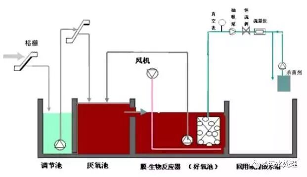

MBR有什么组合工艺?
为了使废水达到更好的净化效果,常常将A2O工艺和MBR工艺组合成新的系统。
A2O-MBR工艺
焦化废水是炼焦、高温干馏、煤气净化和回收等过程中产生的,含有挥发酚、多环芳烃、氧、硫、氮杂环化合物等特点,以及高COD值、高酚值和高含量的氨氮。
虽然A2O工艺处理焦化废水是最有效且应用广泛的方法之一。然而,这一过程的出水很难达到国家污水综合排放标准。A2O-MBR组合工艺的出现,利用膜过程的优势来进一步改善出水水质。
A2O\A-MBR工艺
A2O/A-MBR工艺常用于脱氮除磷,该工艺是在A2O工艺的基础上再设一级缺氧池,废水经过碳膜完成生物脱氮除磷后,再利用第二缺氧池进行内源反硝化,进一步去除TN,之后,再利用膜池的好氧曝气作用保障出水。

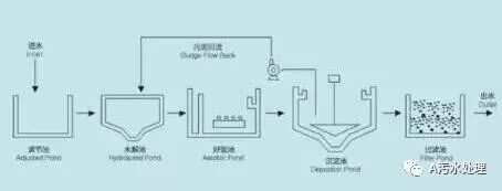

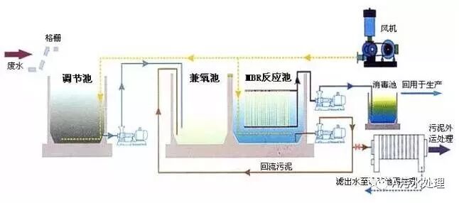

AO-MBR工艺
在AO-MBR系统中,被隔除了悬浮物和杂物的废水流入调节池,均衡水质水量,然后进入沉淀池进行固液分离。上流清夜流入MBR处理池,MBR处理池设计为AO系统:在前段,进段的会流水充分混合进行生物反硝化脱氮,在后段进行生物降解和硝化,同时加碱,处理后的废水直接排放。
3A-MBR工艺
3A-MBR工艺是将膜生物反应器技术与传统的厌氧、缺氧、好氧工艺结合的新工艺,常常用在脱氮除磷废水的净化,突出特点与生物除磷脱氮过程相互促进,使整个系统除磷脱氮和去除有机物的效率达到最大化效果。
