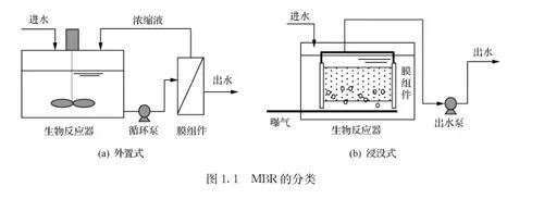

膜生物反应器工艺
膜生物反应器工艺是膜分离与生物处理的组合工艺,是用膜组件代替传统活性污泥法中的二沉池,起到分离活性污泥混合液中的固体微生物和大分子溶解性物质的作用,通过膜的分离过滤,得到系统处理出水(黄霞和文湘华,2012)。根据膜组件的设置位置,MBR可分为外置式(分置式)和浸没式(一体式)两类,基本构型如图1.1所示。
