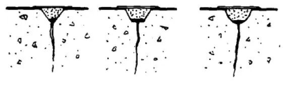

(1)凿槽嵌补
凿槽嵌补法是在开裂混凝土结构的表面上沿裂缝剔凿凹槽,然后嵌填修补材料,以消除结构表面的可见裂缝(如下图所示)。凹槽可为V形、梯形或U形,宽度和深度可为40~60mm左右。凹槽凿成后,可用压缩空气清扫槽内残碴并用高压水冲洗干净。接着用环氧树脂、环氧胶泥、聚氯乙烯胶泥、沥青膏等材料嵌补、填平,或再以水泥砂浆等修补材料按规定的工艺填塞、抹平。有时表面还要刷水泥净浆或其他涂料。

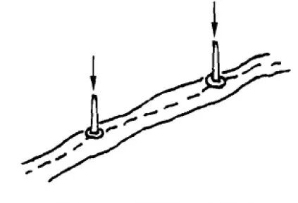

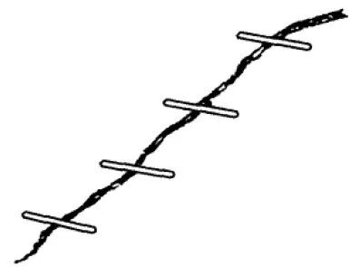

(2)扒钉控制裂缝
对尚处于发展期的宽大而且不稳定的裂缝,有时为了避免裂缝的继续延伸和发展加宽,可以跨裂缝采用扒钉加以控制。

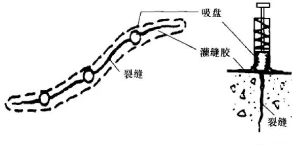

(2)抽吸灌浆
利用抽吸真空造成的负压,将修补材料的浆液吸入裂缝内部,从而消除裂缝。工艺原理为:封闭裂缝后,利用抽吸管的吸盘对裂缝内抽气造成负压,将涂布在裂缝表面的浆液吸入裂缝内,从而达到封闭裂缝的目的。当然,浆液的配制,吸管的规格,布置的间距等工艺参数,也应由裂缝检测的结果经估算确定。

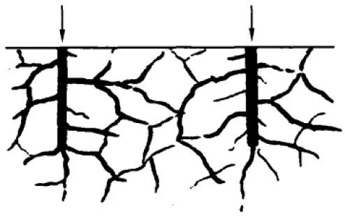

(3)浸渍混凝土

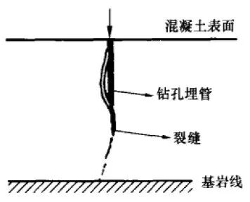

被裂缝分割破碎的混凝土,当其范围较广且宽度和深度也很大的情况下,靠压力或抽吸灌浆已很难解决问题。此时,为了恢复混凝土的整体性,可以通过钻孔后的高压灌浆形成浸渍混凝土,以恢复混凝土的抗力。具体方法是在需处理的混凝土区域内钻孔,并高压注入修补材料。使其沿裂缝和缺陷深入材料内部,填补所有的缝隙,从而增强混凝土的密实性(如下图所示)。浸渍混凝土的实质已经属于改性的混凝土了,经处理以后的混凝土力学性能实际上已有了很大的改善。

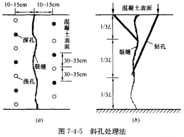

(4)钻孔灌浆
骑缝钻孔和斜孔处理方法

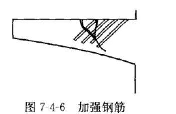

(5)补充加强筋
