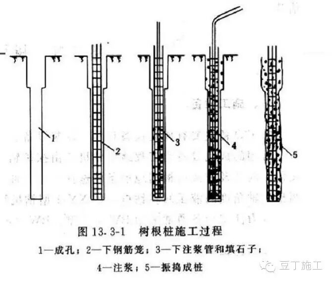

树根桩是一种用压浆方法成桩的微型桩,起源于50年代的意大利,通常被应用于基础的托换和加固,桩径一般在Φ100—300mm之间。通常采用抗浮的方式有配重混凝土、土层锚杆、灌注桩和树根桩等。其中配重混凝土体积大、面积大,如果施工和养护不当会造成开裂现象;土层锚杆容易造成由于锚杆钢筋偏斜而发生漏筋或砂浆保护层不够现象;灌注桩施工周期长、桩径和桩间距过大而且造价较高。相比之下,树根桩具有工期较短、造价低廉的特点。

一般施工顺序图
二、树根桩施工应符合的条件
1 桩位平面允许偏差±20mm;桩倾斜度偏差不应大于1%。
2 土层中钻孔时可采用钻机成孔,宜采用清水或天然泥浆护壁,也可用套管。
3 树根桩用钢筋笼宜整根吊放,当分节吊放时,节间钢筋搭接焊缝长度双面焊不得小于5倍钢筋直径;单面焊不得小于10倍钢筋直径,施工时应缩短吊放和焊接时间;灌注管应直插至孔底。
4 灌注施工时应采用间隔施工、间歇施工或增加速凝剂掺量等措施,以防止相邻桩孔移位和串孔。
5 当地下水流速较大可能导致新浇水泥浆、砂浆或混凝土受到侵蚀时,应采用永久套管、护筒或其他保护措施。

四、水泥浆注浆施工注意事项
1 水灰比不宜大于 0.55。
2 通过临时套管灌浆时,钢筋的放置应在临时套管拔出之前完成,套管拔出过程中应每 隔 2 米施加灌浆压力。
3 采用管件作为承重构件时,可通过其底部进行灌浆;
4 采用花管灌浆时,可以通过花管进行全长段多次灌浆,也可通过花管及特殊阀门进行 分段灌浆,或通过互相交错的后注浆管进行分步灌浆。
5 二次及多次灌浆,只有在通过上述方法注入的水泥浆凝固之后才能进行。当不能施加 设计指定的灌浆压力时,应等待至可以施加规定灌浆压力时进行。
6 在灌浆过程结束时,灌浆管中应充满水泥浆并维持灌浆压力一定时间。
7 当采用碎石或细石填灌再注浆工艺时,填料应经清洗,投入量不应小于计算桩孔体积 的 0.9 倍,填灌时应同时用注浆管注水清孔。
一次注浆时,注浆压力宜为 0.3MPa~1MPa,由 孔底使浆液逐渐上冒,直至浆液泛出孔口停止注浆。第一次注浆浆液初凝时方可进行二次注浆, 二次注浆采用水泥浆压力宜为 2 MPa ~4MPa。
拔除注浆管后应立即在桩顶填充碎石,并在 1m~2m 范围内补充注浆。
