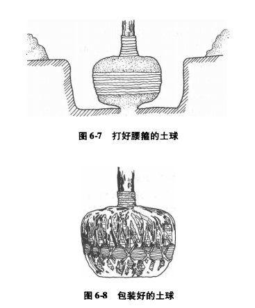

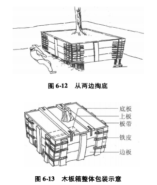

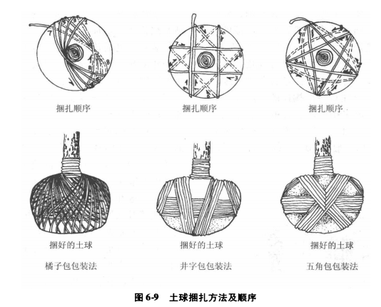

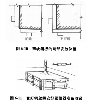

移植方法:
1. 软材包装移植法——适用于挖掘圆形土球。一般来说,土球直径为树木胸径的7-10倍。
2. 木箱包装移植法——适用于挖掘方形土台,土球较大时保证安全吊运。

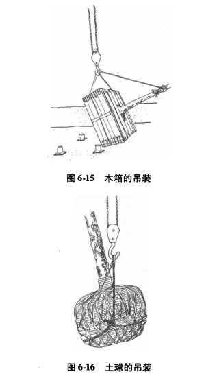

大树的吊运:起重机吊运法、滑车吊运法、运输。
