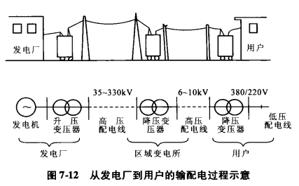

园林设施所直接使?的电源电压主要是220V 和380V。
照明对电压质量的要求主要是电压偏移和电压波动。
风景园林景观用电量分为动力用电和照明用电。

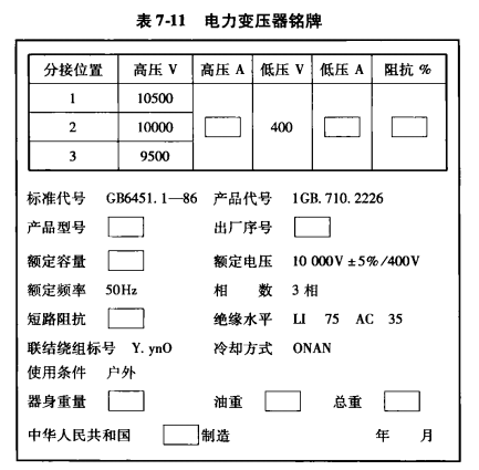

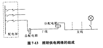

5. 确定配电箱的数量及位置
6. 确定负荷,选择导线和配电箱
7. 选择变压器
8. 绘制照明平面布置图
9. 绘制电气系统图
