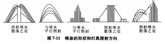

4. 水景照明——是风景园林景观独有的照明形式,根据灯具设置的位置可分为水上照明、水下照明及水面照明。
流?或落水,灯具应装在?流下落处;对于落差较小的跌水,每一阶梯底部必须装有照明;对于静水水面,可以通过岸上的投光灯直接照射水面或装在水下的投光灯照射;对于喷泉,其照明器的安装与喷泉的喷水形状有关。
