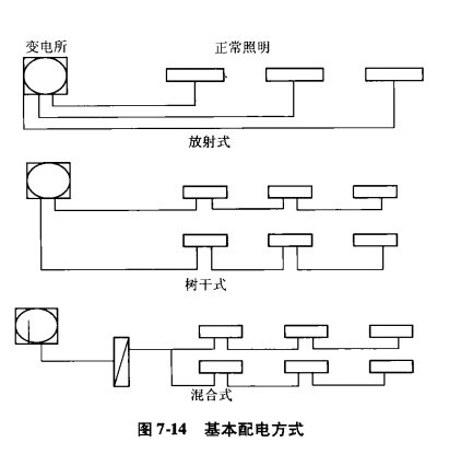

·风景园林照明电气设计
园林设施所直接使?的电源电压主要是220V 和380V。
照明对电压质量的要求主要是电压偏移和电压波动。
风景园林景观用电量分为动力用电和照明用电。
·风景园林照明设计步骤
风景园林照明设计步骤:
1. 收集资料
2. 根据风景园林规划设计平面图估算照明用电量
3. 了解规划设计的方案与创意,确定表现方法,如投光照明、轮廓照明、动感照明灯
4. 尽量选择绿色照明
5. 确定配电箱的数量及位置
6. 确定负荷,选择导线和配电箱
7. 选择变压器
8. 绘制照明平面布置图
9. 绘制电气系统图
10. 编制说明书
风景园林电气施工图一般包括:平面图(照明平面图、电力平面图)、系统图(照明系统图、电力系统图)。
