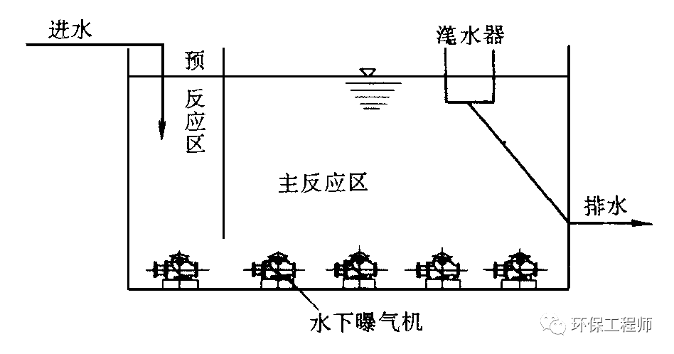

1、CASS工艺的原理
CASS工艺是将序批式活性污泥法(SBR)的反应池沿长度方向分为两部分,前部为生物选择区也称预反应区,后部为主反应区。在主反应区后部安装了可升降的滗水装置,实现了连续进水间歇排水的周期循环运行,集曝气沉淀、排水于一体。CASS工艺是一个厌氧/缺氧/好氧交替运行的过程,具有一定脱氮除磷效果,废水以推流方式运行,而各反应区则以完全混合的形式运行以实现同步硝化一反硝化和生物除磷 ,如下图所示。
CASS的工艺各个单元的作用
生物选择区
生物选择区设置在反应器的进水处,是一容积较小的污水污泥接触区(容积约为反应器总容积的10%)。进入反应器的污水和从主反应区内回流的活性污泥(回流量约为日平均流量的20%)在此相互混合接触。生物选择器是按照活性污泥种群组成动力学的规律而设置的,创造合适的微生物生长条件并选择出絮凝性细菌。在生物选择区内,通过主反应区污泥的回流并与进水混合,不仅充分利用了活性污泥的快速吸附作用而且加速对溶解性底物的去除并对难降解有机物起到良好的水解作用,同时可使污泥中的磷在厌氧条件下得到有效的释放。生物选择器还可有效地抑制丝状菌的大量繁殖,克服污泥膨胀,提高系统的稳定性。在生物选择器中,污泥回流液中存在的少量硝酸盐氮(约为2mg/L)可得到反硝化,反硝化量可达整个系统反硝化量的20%左右。选择器可定容运行,亦可变容运行,多池系统中的进水配水池也可用作选择器。
兼氧区
不仅具有辅助厌氧或兼氧条件下运行的生物选择区对进水水质水量变化的缓冲作用,同时还具有促进磷的进一步释放和强化氮的反硝化作用。
主反应区
则是最终去除有机底物的主要场所。运行过程中,通常将主反应区的曝气强度以及曝气池中溶解氧强度加以控制,以使反应区内主体溶液中处于好氧状态,保证污泥絮体的外部有一个好氧环境进行硝化;活性污泥结构内部则基本处于缺氧状态,溶解氧向污泥絮体内的传递受到限制,而较高的硝酸盐浓度(梯度)则能较好地渗透到絮体内部,有效地进行反硝化,从而使主反应区中同时发生有机污染物的降解以及同步硝化和反硝化作用。

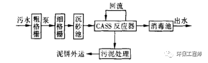

2、CASS工艺流程
对于一般城市污水,CASS工艺并不需要很高程度的预处理,只需设置粗格栅、细格栅和沉砂池,无需初沉池和二沉池,也不需要庞大的污泥回流系统(只在CASS反应器内部有约20%的污泥回流)国内常见的CASS工艺流程如图1所示。
CASS工艺运行过程包括充水-曝气、沉淀、滗水、闲置四个阶段组成,具体运行过程为:

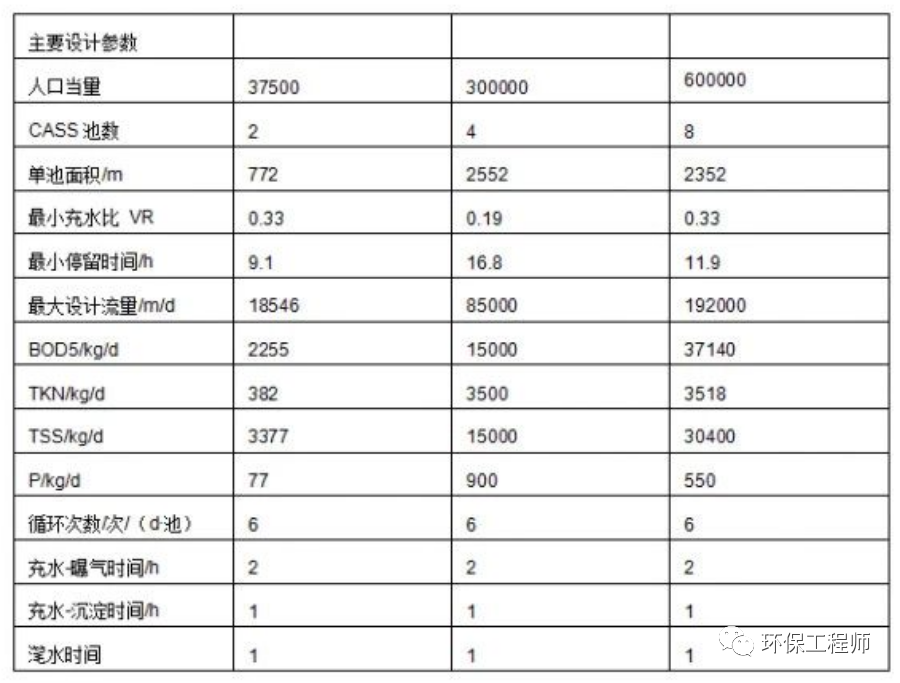

7、CASS工艺的设计
1、CASS反应器的主要设计参数
最大设计水深可达5m~6m,MLSS为3500mg/L~4000mg/L,充水比为30%左右,最大上清液滗除速率为30mm/min,固液分离时间60min,设计SVI为140mL/g,单循环时间(即1个运行周期)通常为4h(标准处理模块)。处理城市污水时,CASS中生物选择器、缺氧区和主反应区的容积比一般为1∶5∶30,具体可根据水质和“模块”试验加以确定。表列出了CASS工艺处理不同规模城市污水时的参考设计参数。
CASS工艺处理不同规模城市污水时的主要设计参数
