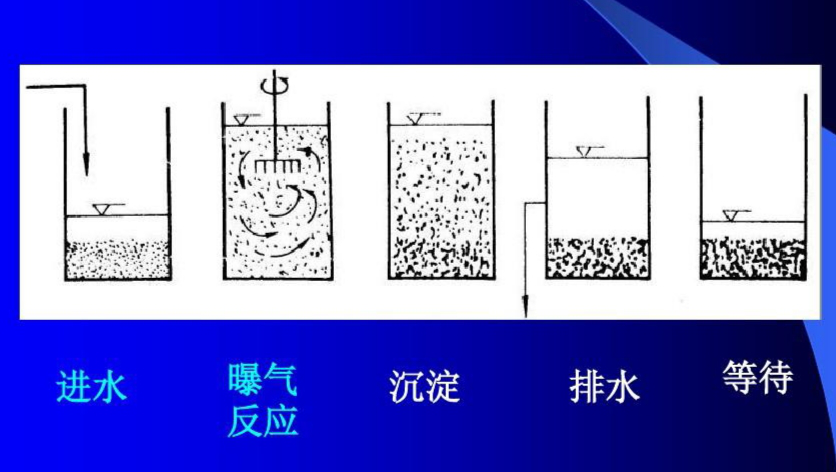

四、SBR的工作原理
在SBR工艺中,主要的反应器只有一个曝气池,在该曝气池中循序完成进水、曝气、沉淀、排水等功能,因此,在SBR工艺中反应池内的运行一般可以分为如下五个工序:
进水、曝气反应、沉淀、排水、等待。
反应池内的运行的5个工序

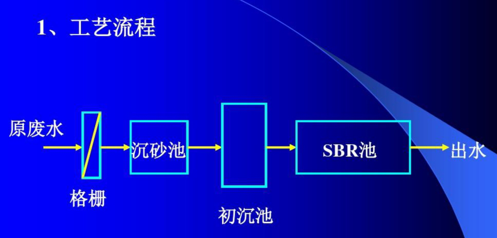

五、SBR工艺流程
SBR的工艺流程图
从上述的工艺流程可以看出,与传统的活性污泥法工艺相比,SBR工艺的流程更简单,主要表现在以下几个方面:
①在SBR工艺中无需设置二沉池,也无需污泥回流系统;
②有时还可以不设初沉池,因为在SBR工艺中,一般设计负荷较低,同时由于SBR反应器从时间上来看是一种推流式反应器,具有相对较高的基质降解速率,所以可以降解进水中较多的有机物;
③这样简捷的处理流程有利于平面布置,节省占地。
