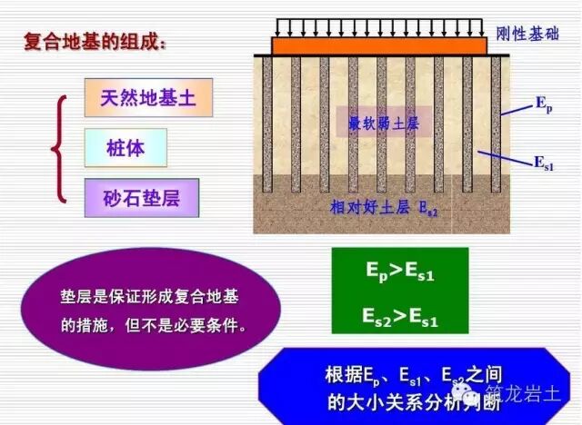

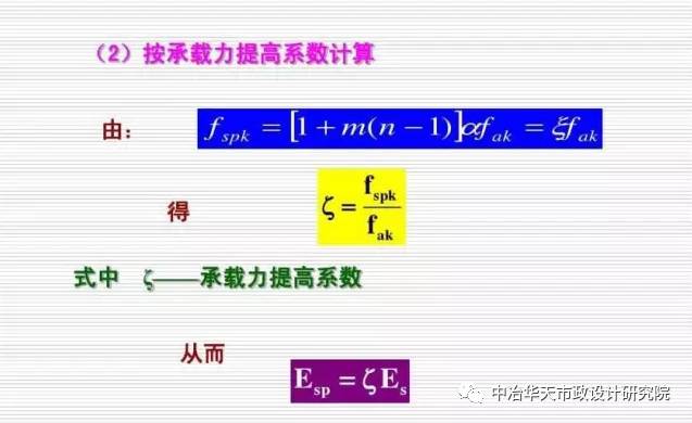

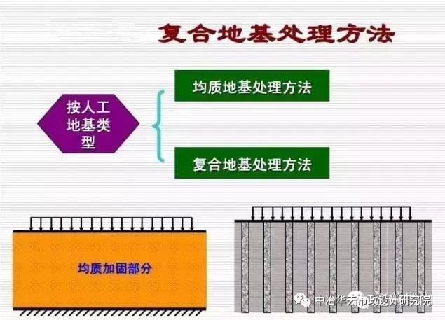

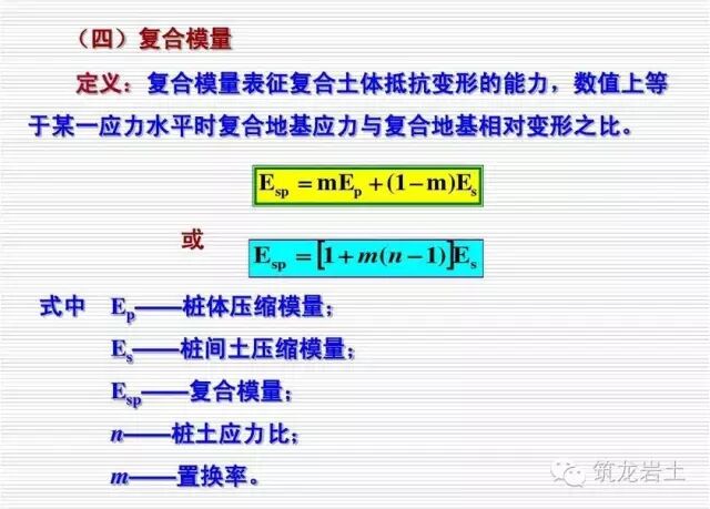

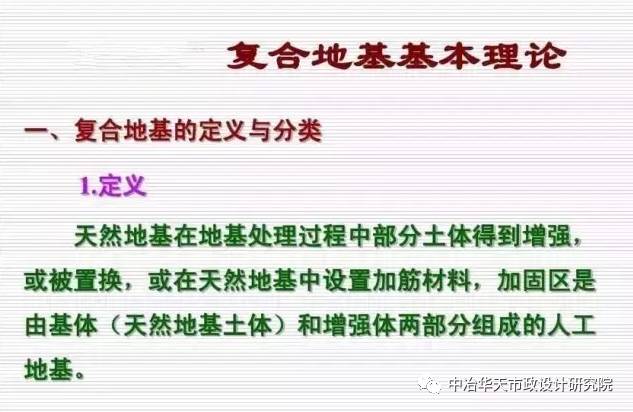

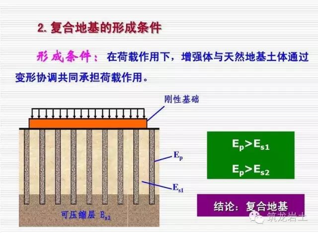

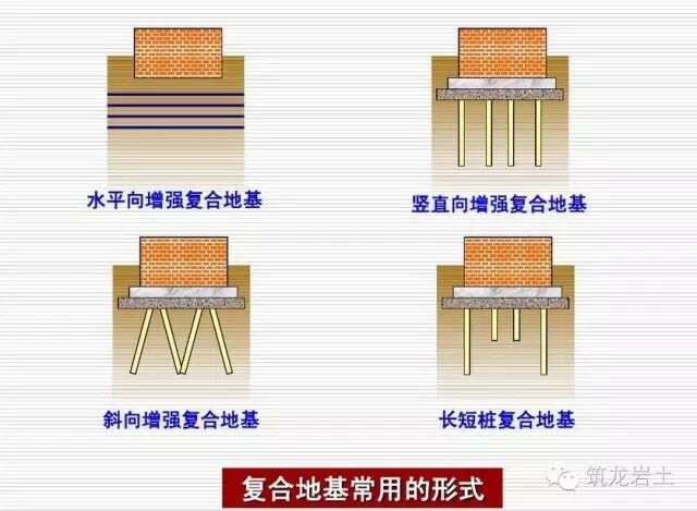

复合地基是指天然地基在地基处理过程中部分土体得到增强,或被置换,或在天然地基中设置加筋材料,加固区是由基体(天然地基土体或被改良的天然地基土体)和增强体两部分组成的人工地基。

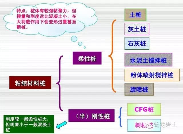

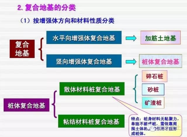

在荷载作用下,基体和增强体共同承担荷载的作用。根据复合地基荷载传递机理将复合地基分成竖向增强体复合地基和水平向增强复合地基两类,又把竖向增强体复合地基分成:

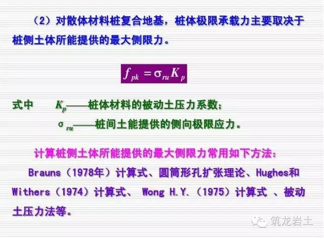

1 散体材料桩复合地基、
2柔性桩复合地基
3 刚性桩复合地基

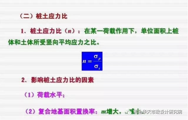

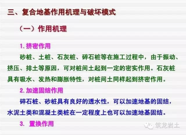

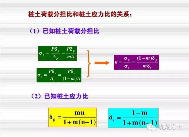

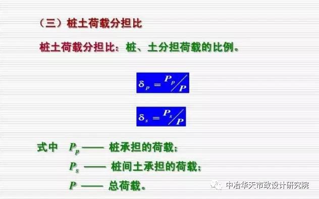

复合地基怎么分类?什么样的地基能称之为复合地基?它的作用机理是什么?破坏模式有哪些?下面逐一为你解答。
其实应该再增加一种: 刚性桩复合地基,主要桩体材料采用预制管桩
刚性桩复合地基

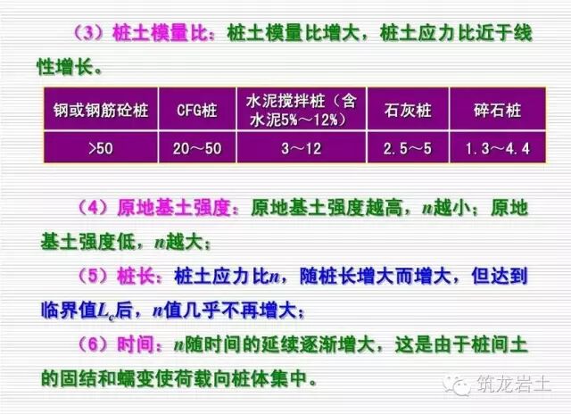

   刚性桩复合地基是在地基土中置入刚度很大的桩,桩体材料有CFG桩、素混凝土桩、预制桩等

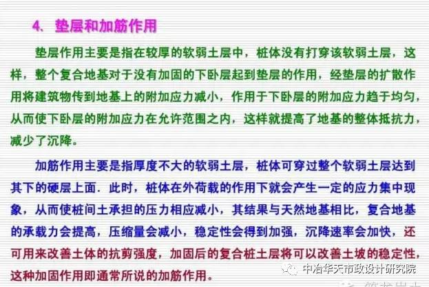

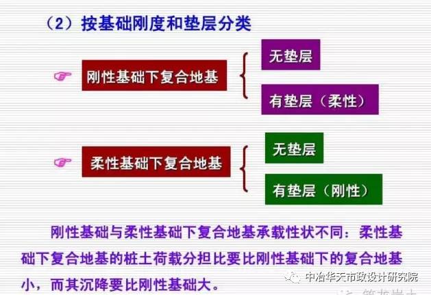

    成桩工艺包括振动沉管工艺、螺旋钻孔压灌工艺、静压桩工艺等,从而对不满足承载力或变形要求的地基进行加固而形成一种人工地基。为使复合地基最大地发挥其承载性能,减少沉降变形,通常在基础底面以下铺设一定厚度的粗砂或碎石褥垫层,碎石粒径一般为3-5mm。
    褥挚层的铺设范围通常比基础底面以下的素混凝土垫层宽150mm。由于褥垫层的设置,刚性桩复合地基在受力时,桩顶能很好地向上刺入褥垫层,并通过褥垫层的调整,使桩间土能够更好地发挥作用,从而达到桩土共同作用的目的。
    与散体材料桩、柔性桩复合地基相比,刚性桩复合地基由于复合地基中桩的刚度相对较大,从而使上部荷载能向深部土层传播,故能大幅度地提高地基承载力,且复合地基的沉降量相对较小。
   刚性桩复合地基由于能够发挥桩问土的承担作用,所以比桩基经济。同时,因桩体强度、刚度较大,沿其全长的侧阻及端阻均可以比较充分的发挥,因此同散体材料桩复合地基相比,它能更大幅度提高地基承载力,故可用于高层建筑。
