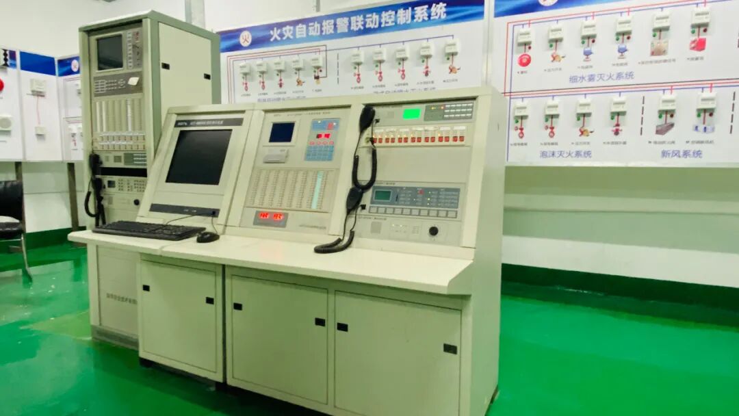

消防联动控制系统是指火灾自动报警系统中,接收火灾报警控制器发出的火灾报警信号,按预设逻辑完成各项消防功能的控制系统。通常由消防联动控制器、模块、气体灭火控制器、消防电气控制装置、消防设备应急电源、消防应急广播设备、消防电话、传输设备、消防控制室图形显示装置、消防电动装置、消火栓按钮等全部或部分设备组成。
(清大东方消防学校实操教室图)
