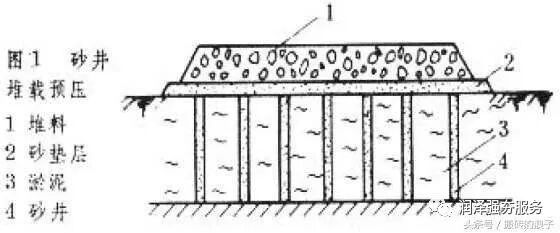

1.1??预压地基适用于处理淤泥质土、淤泥、冲填土等饱和黏性土地基。预压地基按处理工艺可分为堆载预压、真空预压、真空和堆载联合预压。
1.2??真空预压适用于处理以黏性土为主的软弱地基。当存在粉土、砂土等透水、透气层时,加固区周边应采取确保膜下真空压力满足设计要求的密封措施。对塑性指数大于25且含水量大于85%的淤泥,应通过现场试验确定其适用性。加固土层上覆盖有厚度大于5m以上的回填土或承载力较高的黏性土层时,不宜采用真空预压处理。
1.3??预压地基应预先通过勘察查明土层在水平和竖直方向的分布、层理变化,查明透水层的位置、地下水类型及水源补给情况等。并应通过土工试验确定土层的先期固结压力、孔隙比与固结压力的关系、渗透系数、固结系数、三轴试验抗剪强度指标,通过原位十字板试验确定土的抗剪强度。?
1.4??对重要工程,应在现场选择试验区进行预压试验,在预压过程中应进行地基竖向变形、侧向位移、孔隙水压力、地下水位等项目的监测并进行原位十字板剪切试验和室内土工试验。根据试验区获得的监测资料确定加载速率控制指标,推算土的固结系数、固结度及最终竖向变形等,分析地基处理效果,对原设计进行修正,指导整个场区的设计与施工。
1.5??对堆载预压工程,预压荷载应分级施加,并确保每级荷载下地基的稳定性;对真空预压工程,可采用一次连续抽真空至最大压力的加载方式。?
1.6??对主要以变形控制设计的建筑物,当地基土经预压所完成的变形量和平均固结度满足设计要求时,方可卸载。对以地基承载力或抗滑稳定性控制设计的建筑物,当地基土经预压后其强度满足建筑物地基承载力或稳定性要求时,方可卸载。
1.7??当建筑物的荷载超过真空预压的压力,或建筑物对地基变形有严格要求时,可采用真空和堆载联合预压,其总压力宜超过建筑物的竖向荷载。
1.8??预压地基加固应考虑预压施工对相邻建筑物、地下管线等产生附加沉降的影响。真空预压地基加固区边线与相邻建筑物、地下管线等的距离不宜小于20m,当距离较近时,应对相邻建筑物、地下管线等采取保护措施。
1.9??当受预压时间限制,残余沉降或工程投入使用后的沉降不满足工程要求时,在保证整体稳定条件下可采用超载预压。

软土地基经典处理方法——直接堆载预压
堆载预压处理软土地基在我国得到大范围的应用,也取得了良好的效果。以下将从勘察、设计、施工、检测和监测四个方面,介绍堆载预压在机场工程中的应用方法。 堆载预压的目的是根据机场工程使用条件,使大部分的地基沉降均在工前发生,从而有效减少工程使用期的沉降,使得工程的功能性满足要求。 堆载预压基本原理:堆载预压附加荷载在地基土中产生超静孔隙水压力,随着时间推移,土体中孔隙水排出,超静水压力消散,土体有效应力增大,孔隙比减少,地基发生固结变形,地基土强度逐步增强,地基承载力提高。
