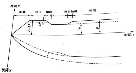

(3)预压时间设计
堆载预压必须控制堆载荷载大小值,一般要求施加的每一级荷载不得超过根据前一级荷载作用下地基强度增长后,由抗剪强度计算得到地基极限承载力的0.7倍或安全系数大于1.4。因为加载过大,将引起地基土的塑性屈服和塑性剪切,从而使强度衰减,地基后期沉降增加,出现不良后果。施工中,应严格控制加载速率,并通过监测数据,反馈填筑安全状况。
堆载预压时间可根据机场工程具体情况,制定相应的卸载标准,从而确定卸载时间。通过控制残余沉降、控制工后沉降和控制沉降速率等,根据监测数据分析和线性回归,计算推测的最终沉降量,剩余沉降量和工后沉降量,结合当前沉降速率,判定当前监测结果是否达到卸载标准,从而确定预压时间。
图1  堆载预压加载时间和沉降曲线
