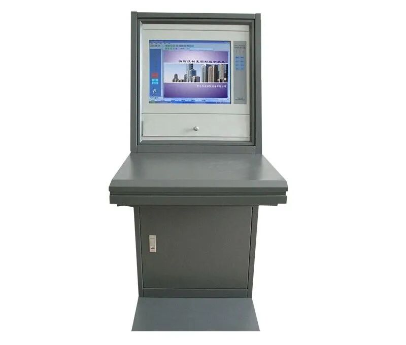

消防控制室图形显示装置是集中火灾报警系统和控制中心火灾报警系统的组件,消防控制室图形显示装置可逐层显示区域平面图、设备分布情况, 可以对消防信息进行实时反馈、及时处理、长期保存信息,可更迅速的了解火情,指挥现场处理火情。
1 消防控制室图形显示装置应至少采用中文标注和中文界面;显示应至少采用中文标注和中文界面,界面不小于17寸。
2 消防控制室图形显示装置应能接收火灾报警控制器和消防联动控制器(以下称控制器)发出的火灾报警信号和/或联动控制信号,并能在3s内进入火灾报警和/或联动状态,显示相应信息。
3 消防控制室图形显示装置应能查询并显示监视区域中监控对象系统内各个消防设备(设施)的物理位置及其对应的实时状态信息,并能在发出查询信号后15s内显示相应信息。
4 消防控制室图形显示装置不能对控制器进行复位、系统设定以及联动设备的启动和停止等控制操作。
5 消防控制室图形显示装置应能显示建筑总平面布局图、每个保护对象的建筑平面图、系统图,建筑的总平面布局图应能用一个界面完整显示。
6 保护区域的建筑平面图应能显示每个保护对象及主要部位的名称和疏散路线;并能显示火灾自动报警和联动控制系统及其控制的各类消防设备(设施)的名称、物理位置和各消防设备(设施)的动态信息。
7 系统图应包括火灾自动报警及消防联动控制系统、自动喷水灭火系统、消火栓系统、气体灭火系统、水喷雾灭火系统、泡沫和干粉灭火系统、防烟排烟系统、消防应急照明和疏散指示系统等内容。
8消防控制室图形显示装置在火灾报警信号、反馈信号输入10s内显示相应状态信息,其他信号输入100s内显示相应状态信息。
9 当有火灾报警信号、联动信号输入时,消防控制室图形显示装置应能显示报警部位对应的建筑位置、建筑平面图,在建筑平面图上指示报警部位的物理位置,记录报警时间、报警部位等信息。
10 消防控制室图形显示装置应单独显示首火警部位。首火警平面图应有首火警标注。消防控制室图形显示装置在处于其他状态下应能直接切换到首火警平面图。在火灾报警或联动状态下,消防控制室图形显示装置应优先显示报警平面图。若需显示多个报警平面图时,应能自动或手动循环显示,且应显示报警平面图的总数和其序号。
11 消防控制室图形显示装置应能接收控制器及其他消防设备(设施)发出的故障信号,并在故障信号输入100s内显示故障状态信息。在火灾报警或联动状态条件下,消防控制室图形显示装置可以显示故障状态信息,但不能影响火灾和联动报警状态信息的显示。
12 消防控制室图形显示装置在接收到系统的火灾报警信号后10s内将报警信息按规定的通讯协议格式传送给监控中心。
