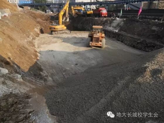

     换填法又称换土法。所谓换土法是指将路基范围内的软土清除,用稳定性好的土、石回填并压实或夯实。在公路施工中,一般采用的是开挖换填天然砂砾,即在一定范围内,把影响路基稳定性的淤泥软土用挖掘机挖除,用天然砂砾进行换置,开挖换填深度在2m以内,采用分层填筑、分层压实、分层检测压实度的方法施工。从而改变地基的承载力特性,提高抗变形和稳定能力。在换填过程中,对于换填的天然沙砾中石头的粒径、含量和级配也应充分考虑,最好做试验检测,避免无法压实而引起沉降。

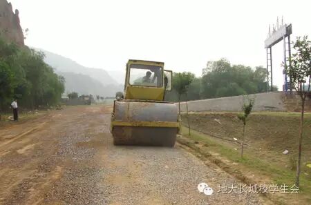

      机械碾压法:采用压路机、推土机、羊足碾或其他压实机械来压实地基土。其施工时应先将拟建建筑物范围一定深度的软弱土挖去,现将基坑底部碾压,再将沙石、素土、或灰土等垫层材料分层铺在基坑内,涿层压实。采用机械碾压施工时应注意保证碾压的速度:平碾不能大于2km/h;羊足碾不能大于3km /h;振动碾不能大于2km/h;振动压实机不能大于0.5km/h。由于分层回填碾压应注意防止基坑灌水或雨水下渗,也应控制施工含水量。防止地基因水处理不当而发生破坏。

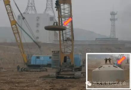

      重锤夯实法:重锤夯实法是用起重机械将夯锤提升至一定的高度后,然后自由下落,不断重复夯击已加固地基。其主要设备为起重机械、夯锤、钢丝绳和吊钩。其施工顺序,应一夯挨一夯的顺序进行,在独立基坑内,易按先外后里的顺序夯击。当夯实完毕时,应将基坑表面修整之设计标高.采用重锤夯实施工时,应控制土的最优含水量,使土粒间有适当的水分润滑,夯击时易于相互滑动挤压密实;同时防止土的含水量过大,避免夯击成"橡皮土"。

施工要点:先验槽,确保其干净稳定;在做垫层按先深后浅的顺序施工;人工级配的砂石,应先将砂、卵石拌和均匀后再铺夯压实;铺地层时应减少对地基的扰动,以免破坏地基;垫层分层铺设,交叉重叠夯实,防止漏震漏压,下层密度检验合格后,方可进行上层施工;入地下水位较高时,应加强基坑内外侧四周的排水工作,确保地基稳定;铺完时,应立即进行下一道工序,保证砂垫层的稳定。
