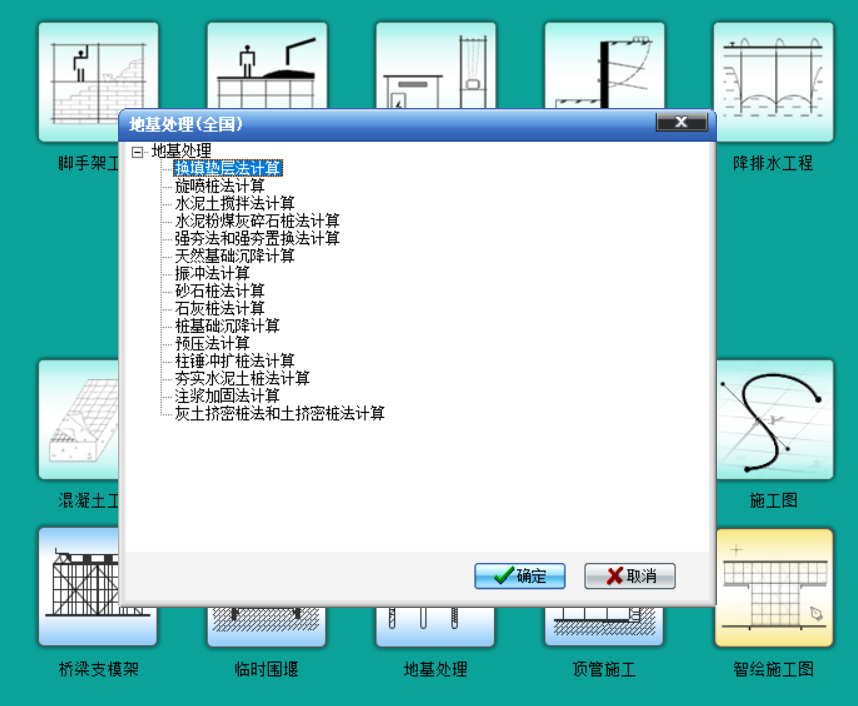

二、砂垫层厚度及宽度的确定
三.沉降计算
对于碎石、卵石、砂夹石、砂和矿渣等粗粒换填材料的垫层由于在施工期间垫层自身的压缩变形已基本完成,且量值很小,因而在地基变形计算中,可以忽略该部分;但对于细粒材料,尤其是厚度较大的换填垫层,则应计入垫层自身的变形。
s1计算中,应力可取垫层顶面和底面压力的平均值。一般砂垫层Es=20~30MPa;粉煤灰则Es=8~20MPa,碎石、卵石为30~50MPa。无论是地基还是垫层,其沉降计算均可传统分层总和法计算。
