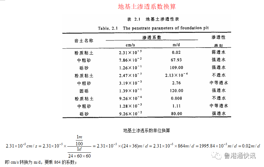

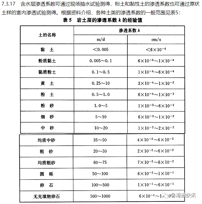

以下是《建筑基坑支护技术规程》JGJ120-2012的条文说明的资料

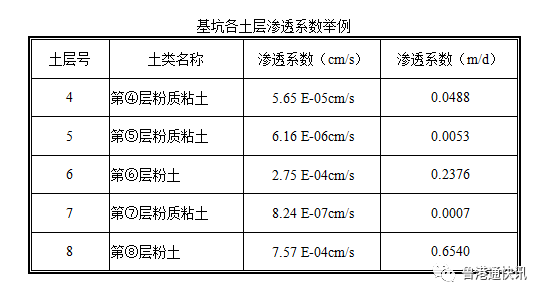

以下是某地质勘察报告提供的各土层渗透系数(CM/S),我给他换算成(m/d)。
常用单位换算及物性参数
地基土参数统计表
知识点:地基土渗透系数换算及常用参数
