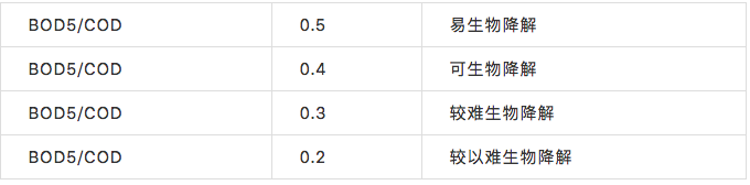

什么叫B/C?B/C表示什么意义?
B/C是BOD5与COD比值的缩写,该比值可以表示废水的可生化降解特性。因此,BOD5/COD值常常被作为有机物生物降解性的评价指标。
