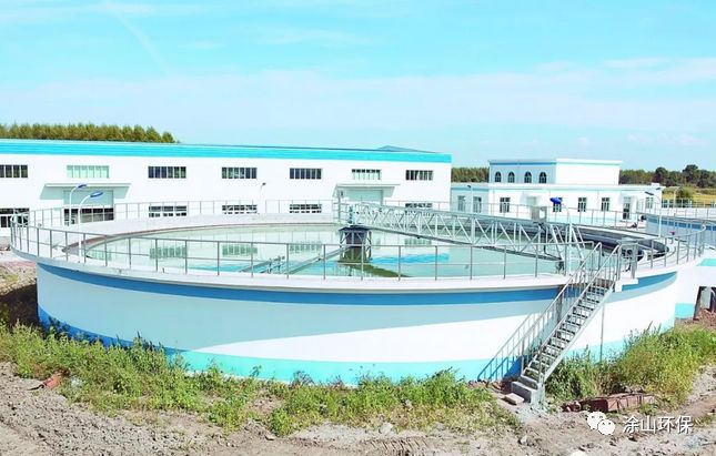

车间酸碱废水水量较大,变化系数较高,且含油。直接进入处理系统,易对系统造成冲击。故酸碱废水集中排放至废水调节池进行水质水量及隔油处理。含铜废水集中排放至含铜浓水池。这两股废水分别由泵定量提升至PH调节反应槽内进行处理,同时计量投加石灰乳溶液,将混合废水PH调节至9,与废水内含有的金属离子反应形成沉淀物。在反应过程中,仍有一部分金属离子游离在废水中,此时向PH调节反应槽计量投加重金属离子助合剂,药剂能与多种金属离子形成絮凝沉淀,能有效地将废水中残留的金属离子分离出来。PH调节反应槽出水自流入斜管沉淀器内,同时向内计量投加PAM絮凝剂,PAM溶液能将悬浮在废水中的金属沉淀物架桥吸附,形成大颗粒沉淀物质,从而沉淀至污泥斗中,污泥斗中污泥定期自动排放。沉淀器是指在沉淀区内设有斜管的沉淀器。在平流式或竖流式沉淀器的沉淀区内利用倾斜的平行管或平行管道(有时可利用蜂窝填料)分割成一系列浅层沉淀层,被处理的和沉降的沉泥在各沉淀浅层中相互运动并分离。根据其相互运动方向分为逆(异)向流、同向流和逆向流三种不同分离方式。每两块平行斜板间(或平行管内)相当于一个很浅的沉淀池。

针对含铜等金属废水的水质特性,采用化学法处理该股废水。含铜废水经泵定量提升至综合反应槽。考虑到含铜废水水量情况,设计采用综合反应槽。综合反应槽主要由PH调节箱、斜管沉淀箱、PH回调箱组成。废水首先进入PH调节箱,同时计量投加石灰乳溶液,将废水PH值调整至9.5-10,此时废水内的镍离子与氢氧根离子反应生成沉淀物。PH反应箱出水自流入斜管沉淀箱,同时在斜管沉淀箱进水端计量投加絮凝剂,加速金属沉淀物结合成大颗粒絮凝物,从而沉淀至污泥斗中,污泥定期自动排至污泥池, 待后续压滤机脱水处理。
斜管沉淀器原理是指在沉淀区内设有斜管的沉淀器。在平流式或竖流式沉淀器的沉淀区内利用倾斜的平行管或平行管道(有时可利用蜂窝填料)分割成一系列浅层沉淀层,被处理的和沉降的沉泥在各沉淀浅层中相互运动并分离。根据其相互运动方向分为逆(异)向流、同向流和逆向流三种不同分离方式。每两块平行斜板间(或平行管内)相当于一个很浅的沉淀池。
其优点是:1)利用压缩双电层反应机理,提高了沉淀池的处理能力。2)利用吸附电中和机理,缩短了颗粒沉降距离,从而缩短了沉淀时间。3)利用吸附桥架反应机理,增加了沉淀池的沉淀面积。4)利用沉淀物网捕物反应机理,从而提高了处理效率。
斜管沉淀箱出水自流入PH回调箱。斜管沉淀箱出水呈碱性状态,直接进入下一级处理系统,会对滤料造成损耗,导致排放不达标。故在斜管沉淀箱出水端设置一套PH回调箱,计量投加硫酸,将废水PH值回调至中性。PH回调箱出水端设置一套PH监测仪,随时对废水PH情况进行监控,若废水PH未达到排放要求,则废水回流至PH回调箱进水端,同时加大硫酸的投加量。综合反应槽出水进入中间水池待后续处理。
