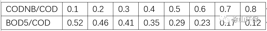

10、什么叫B/C、B/C表示什么意义
B/C是BOD5与COD比值的缩写,该比值可以表示废水的可生化降解特性。如果CODNB表示COD中的不可生物降解部分,则废水中不可为微生物生物降解的有机物所占的比例可用CODNB/COD表示。
BOD5/COD与CODNB/COD之间有如下表所示的关系:

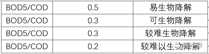

当BOD5/COD≥0.45时,不可生物降解的有机物仅仅占全部有机物的20%以下,而当BOD5/COD≤0.2时,不可生物降解的有机物已占全部有机物的60%以上。
因此,BOD5/COD值常常被作为有机物生物降解性的评价指标。
B/C在环境工程上有着非常重要而实用的意义。

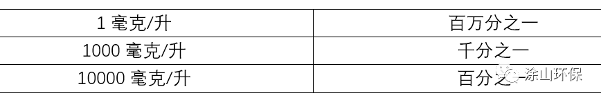

12、为什么使用毫克/升(mg/L)这个浓度单位
一般来说,废水中的有机物质和无机物质的含量是很小很小的,如果用百分浓度或其他浓度来表示则太麻烦太不方便了,譬如一吨废水中往往只有几克、几十克、几百克甚至几千克污染物质,其单位即为克/吨(g/T),如将吨换算成升即为毫克/升(mg/L)。计算时可参考下表换算:
