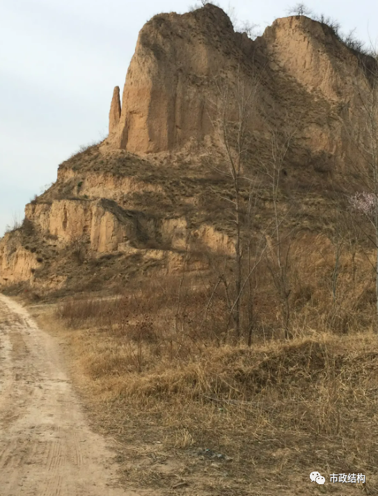

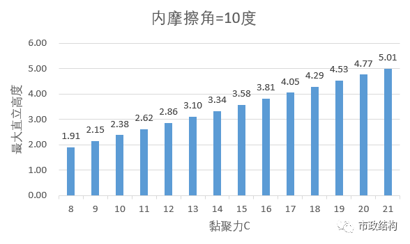

理论上,在无地下水、无外荷载、无渗流的地区,直立土坡高度可以做到非常高(20m以上)。
在极限分析理论中,直立边坡(坑壁)的临界高度是指无支撑边坡(坑壁)由于自重引起破坏的高度。虽然这个极限解不能准确给出边坡的自稳高度,但它可以给出竖直边坡未加支撑时所不能超过的最大高度,因此,对指导边坡的开挖有非常重要的意义。极限分析中给出的经典求解竖直边坡极限高度的公式针对的是均质岩土体边坡。

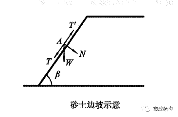

1. 砂土边坡
只要砂土坡的角度小于砂土的内摩擦角,可以做到无限高。
不可以做到直立。饱和细砂土和干细砂都无法形成直立边坡,而湿砂则可以,这是因为(毛细水) 起作用。这种现象为假粘性。

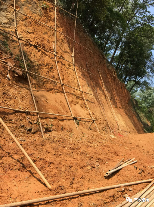

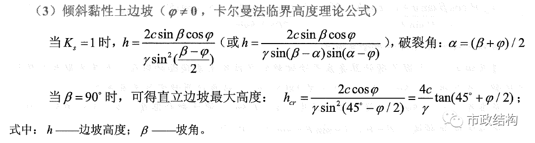

2. 土质边坡
土质边坡可以做成直立,但有极限高度,此极限高度和黏聚力C和内摩擦角成正比。

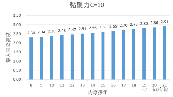

下图为当内摩擦角=10时,黏聚力c增加对最大直立高度的影响。
(说明黏聚力的增加对极限直立高度影响很大)
下图为当黏聚力=10时,内摩擦角增加对最大直立高度的影响。
(说明内摩擦角的增加对极限直立高度影响很小)

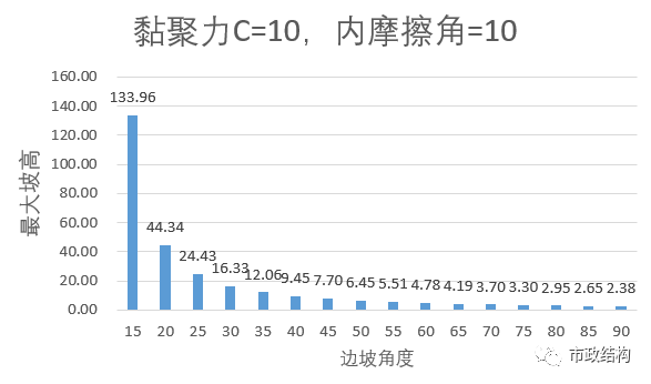

下图为当黏聚力=10、内摩擦角=10时,边坡角度的变化对能达到的极限坡高的影响。
(说明坡比对能达到的极限坡高影响很大)
45度为1:1坡比,25度为1:2坡比,20度为1:3坡比,15度为1:4坡比。

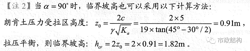

3. 临界坡高和朗肯受拉区的关系?
两倍关系。

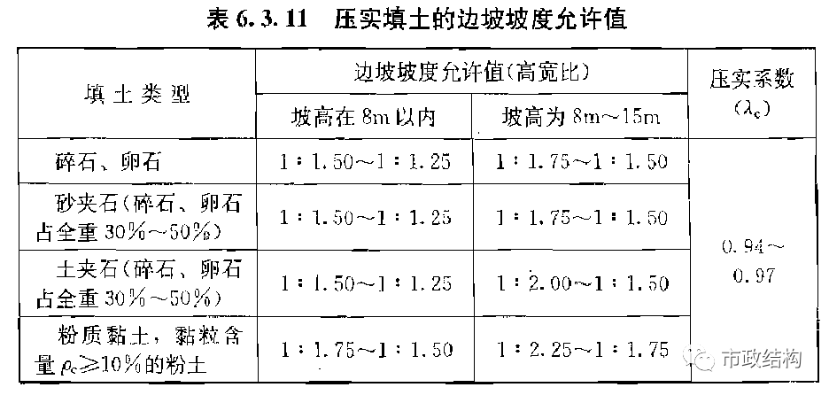

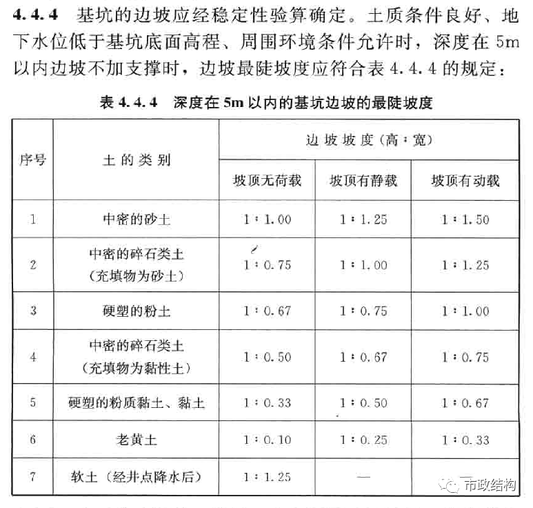

4. 压实回填土的边坡极限高度
综合考虑了地下水、荷载的影响,规范规定的比较保守。
5. 基坑开挖所形成的边坡极限高度
