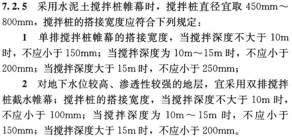

1. 水泥土搅拌桩用于止水帷幕时的水灰比和水泥掺量
搅拌桩水泥浆液的水灰比宜取0.6~0.8。搅拌桩的水泥掺量宜取土的天然质量的15%~20%。

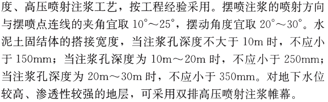

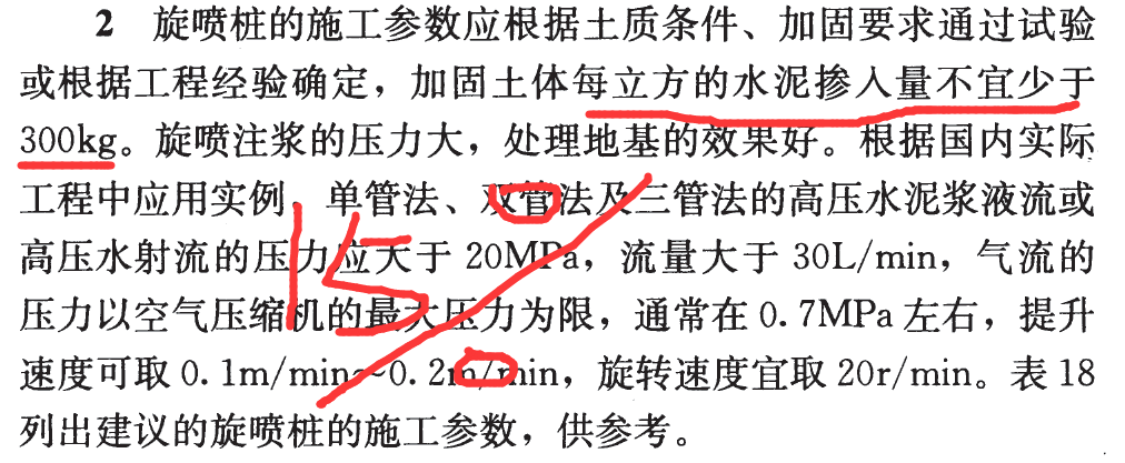

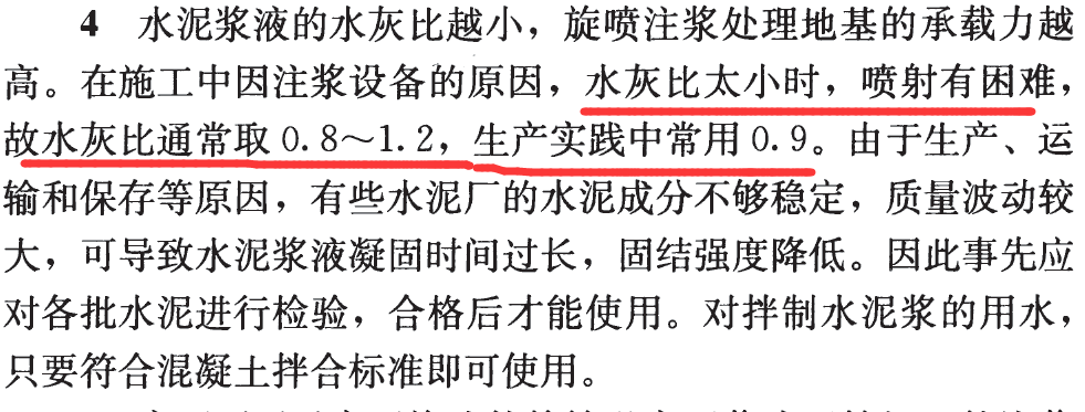

2. 高压旋喷桩用于止水帷幕时的水灰比和水泥掺量
高压喷射注浆水泥浆液的水灰比宜取0.9~1.1,水泥掺量宜取土的天然质量的25%~40%。

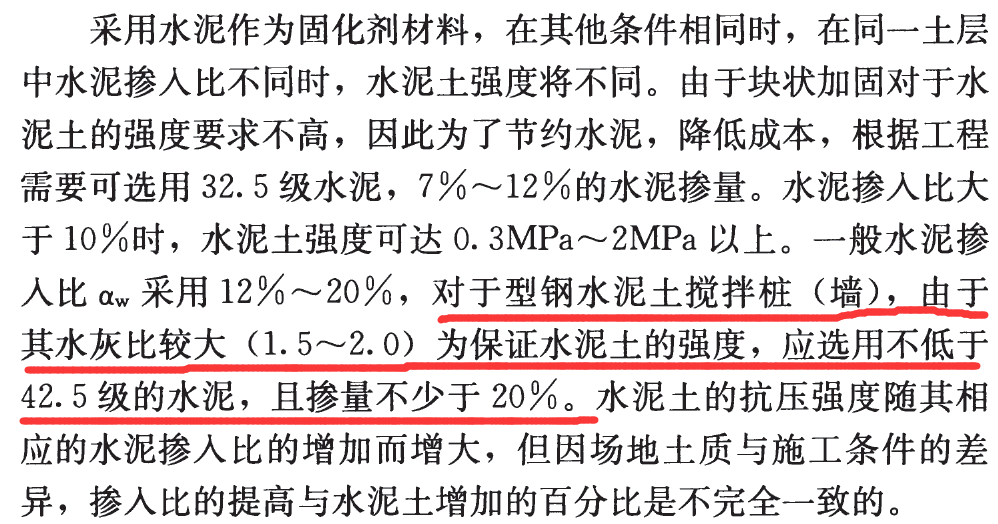

3. 水泥土搅拌桩用于地基处理(基坑支护)时的水灰比和水泥掺量
增强体的水泥掺量不应小于12%,块状加固时水泥掺量不应小于加固天然土质量的7%。湿法的水泥浆水灰比可取0.5~0.6。
4. 高压旋喷桩用于地基处理(基坑支护)时的水灰比和水泥掺量

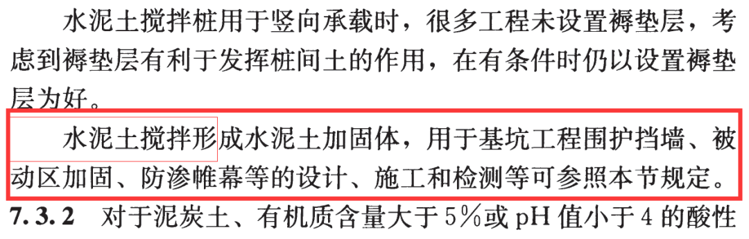

5. 为什么水泥土搅拌桩/高压旋喷桩用于基坑支护的时候,水泥掺量和水灰比可以参照地基处理?
《地基处理规范》有如下说法 :
