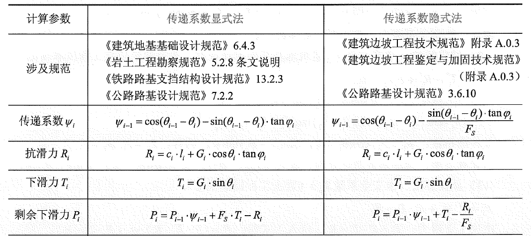

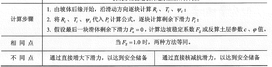

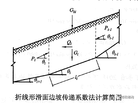

4. 折线滑动的边坡的计算方法:
对于折线形滑动面,建议采用传递系数隐式解法。传递系数法有隐式解与显式解两种形式。显式解的出现是由于当时计算机不普及,对传递系数作了一个简化的假设,将传递系数中的安全系数值假设为1,从而使计算简化,但增加了计算误差。同时对安全系数作了新的定义,在这一定义中当荷载增大时只考虑下滑力的增大,不考虑抗滑力的提高,这也不符合力学规律。 因而隐式解优于显式解,当前计算机已经很普及,应当回归到原来的传递系数法。
无论隐式解与显式解法,传递系数法都存在一个缺陷:即对折线形滑面有严格的要求,如果两滑面间的夹角(即转折点处的两倾角的差值)过大,就会出现不可忽视的误差。因而当转折点处的两倾角的差值超过10°时,需要对滑面进行处理,以消除尖角效应。一般可采用对突变的倾角作圆弧连接,然后在弧上插点,来减少倾角的变化值,使其小于10°,处理后,误差可以达到工程要求。

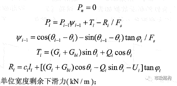

5. 传递系数隐式解法
见《边坡规范》。
最终目的是按根据边坡等级确定的“边坡稳定安全系数”,求出最后一块滑坡的剩余下滑力。
比如一个现存的边坡,按《边坡规范》复核稳定性,步骤为:先确定边坡等级,后确定边坡稳定安全系数,再求剩余下滑力(沿坡底方向),最后确定抗滑桩的大小。
如果让根据《边坡规范》计算稳定系数,怎么算呢?那就假定最后一块滑坡的剩余下滑力为0,然后计算稳定系数。
下滑力中不包含稳定系数,抗滑力中也不包含稳定系数。
传递系数中包含稳定系数,剩余下滑力中包含稳定系数。
6. 传递系数显示解法
见《地基规范》和《岩土勘察规范》。
