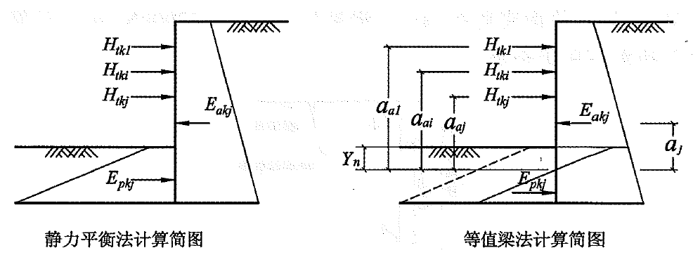

静力平衡法和等值梁法可用于计算锚杆水平分力H,当立柱入土深度较小或坡脚土体较软弱时,按静力平衡法计算;当立柱入土深度较大或为岩层或坡脚土体较坚硬时,按等值梁法计算。

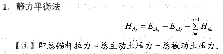

静力平衡法:支护结构嵌固深度小,按自由约束,不提供支撑力,此时水平力仅有锚杆(支撑)、主动土压力、被动土压力。利用力的平衡计算锚杆(支撑)的轴力=主动土压力-被动土压力。

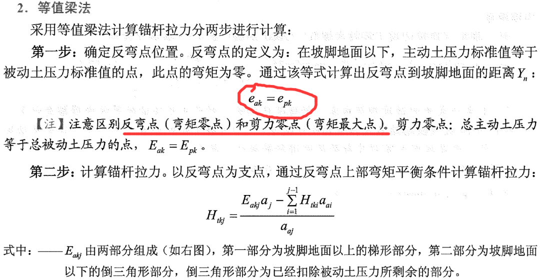

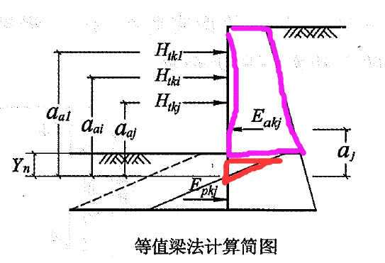

等值梁法: 嵌固深度大,按固定约束,有多余水平力,就不能用力的平衡了。先找到弯矩为0的点,(反弯点),然后让此点上方的土压力和锚杆对其取矩,总和=0,以求得锚杆轴力。
