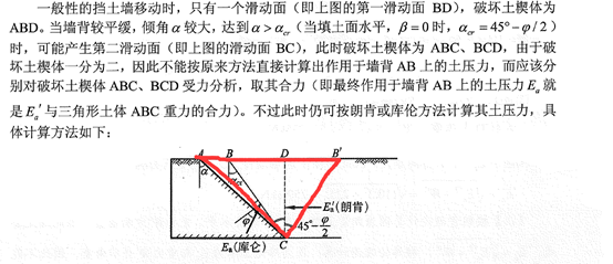

1. 如果不是坦墙,下面的挡土墙按库伦土压力计算。 红框为库伦土压力滑裂面。

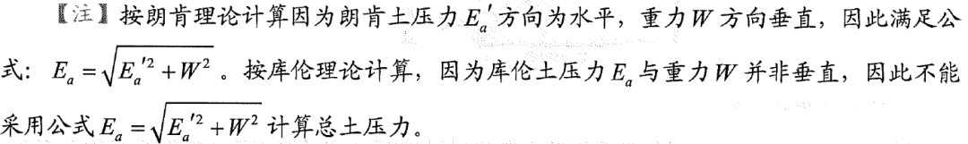

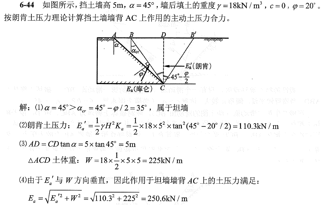

 2. 如果是坦墙,下图按红框计算出来的库伦土压力+三角形ABC的竖向重力。但是无法求出合力,只能求出作用在BC面上的土压力,因为库伦求出来的土压力并不是水平方向,所以要求合力非常困难,不能用勾股定理。

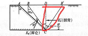

3. 如果是坦墙,也可以用朗肯求解,朗肯求出的是红框的土压力,作用在虚线上,平行于地面。作用在挡土墙上AC的合力可以由朗肯求出的EA和ACD的重量求合力(勾股定理)。
