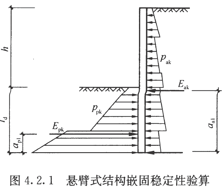

4.2.1 对于悬臂式挡土构件的抗倾覆验算。

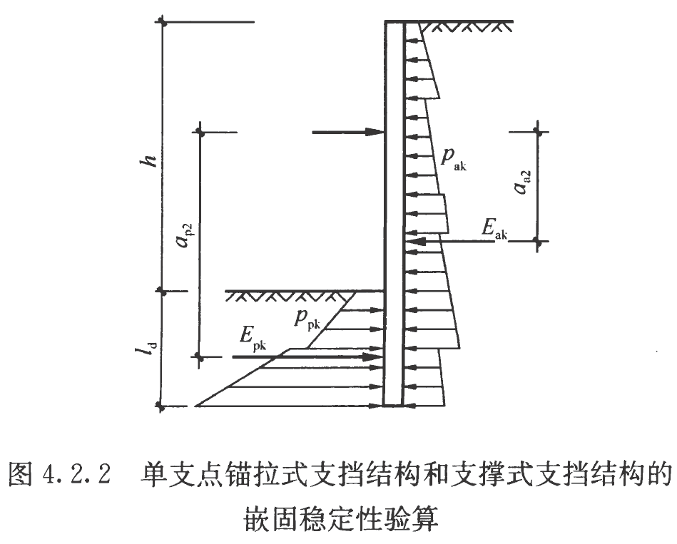

4.2.2 单层锚杆或单层支撑的抗踢脚验算。
第4.2.1条是对悬臂结构嵌固深度验算的规定,是绕挡土构件底部转动的整体极限平衡,控制的是 挡土构件的倾覆稳定性。
第4.2.2条对单支点结构嵌固深度验算的规定,是绕支点转动的整体极限平衡,控制的是 挡土构件嵌固段的踢脚稳定性。
悬臂结构绕挡土构件底部转动的力矩平衡和单支点结构绕支点转动的力矩平衡都是嵌固段土的抗力对转动点的抵抗力矩起稳定性控制作用,因此,其安全系数称为嵌固稳定安全系数。

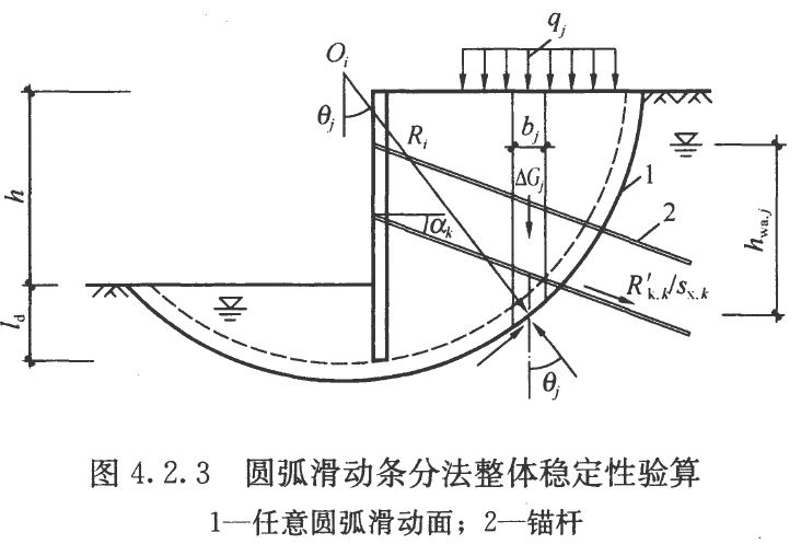

4.2.3 悬臂式、锚杆式的整体圆弧滑动验算。
内支撑按悬臂式考虑。

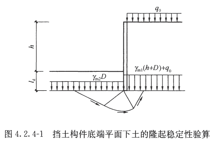

4.2.4 锚杆式、支撑式的抗隆起验算。
对深度较大的基坑,当嵌固深度较小、土的强度较低时,土体从挡土构件底端以下向基坑内隆起挤出是锚拉式支挡结构和支撑式支挡结构的一种破坏模式。
这是一种土体丧失竖向平衡状态的破坏模式,由于锚杆和支撑只能对支护结构提供水平方向的平衡力,对隆起破坏不起作用,对特定基坑深度和土性,只能通过增加挡土构件嵌固深度来提高抗隆起稳定性。
悬臂式不验算,因为嵌固深度由抗倾覆确定。

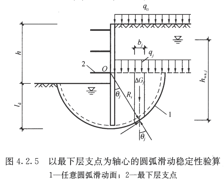

4.2.5 软土地区锚杆式、支撑式绕最下层支点的圆弧滑动验算。
本条以最下层支点为转动轴心的圆弧滑动模式的稳定性验算方法是我国软土地区习惯采用的方法。特别是上海地区,在这方面积累了大量工程经验,实际工程中常常以这种方法作为挡土构件嵌固深度的控制条件。该方法假定破坏面为通过桩、墙底的圆弧形,以力矩平衡条件进行分析。

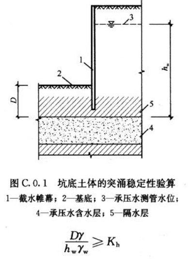

4.2.6 地下水渗透验算。
坑底以下有水头高于坑底的承压水含水层,且未用截水帷幕隔断其基坑内外的水力联系时,承压水作用下的坑底突涌稳定性应符合下式规定:

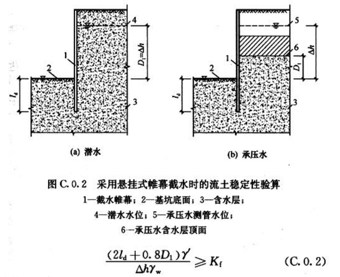

悬挂式截水帷幕底端位于碎石土、砂土或粉土含水层时,对均质含水层,地下水渗流的流土稳定性应符合下式规定:
地下水渗透稳定性的验算方法和规定,对本章支挡式结构和本规程其他章的复合土钉墙、重力式水泥土墙是相同的,故统一放在本规程附录。
