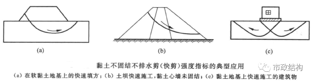

1. 快剪的应用范围
不排水强度用于荷载增加所引起的孔隙水压力不消散,土体密度保持不变的情况。
具体的工程问题,如在地基的极限承载力计算中,若建筑物的施工速度快,地基土的黏性大,透水性小,排水条件差时就应该采用不排水强度。不排水强度用于饱和土中,因为 Фu=0,所以也称为 Ф=0法,在软土地基的稳定分析中是一种常用的方法,已积累有相当丰富的工程经验。
天然饱和黏性土坡的稳定分析也常采用这种方法。
此外,碾压黏性土坝施工期的边坡稳定分析,如果采用总应力法时,对心墙黏土料也应采用不排水强度,不过属于非饱和土的不排水强度。

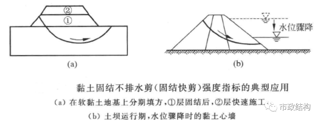

2. 固结快剪的应用范围
一般来说,在工程中,如果黏性土层先在某种应力下固结,然后又进行快速加载(增加剪应力)时,若用总应力法分析土体的稳定性,就可采用由固结不排水试验测定的土的抗剪强度指标。
从某种意义上说,固结不排水试验方法反映土体已部分固结,但又不完全固结时的抗剪强度。如果土体在加载过程中既非完全不排水,又非完全排水,而处于两者之间时也常用这种抗剪强度指标。

5. 固结快剪指标的选用
采用总应力法时,土的强度指标按排水条件是采用不排水强度指标还是固结不排水强度指标应根据基坑开挖过程的应力路径和实际排水情况确定。
由于基坑开挖过程是卸载过程,基坑外侧的土中总应力是小主应力减小,大主应力不增加,基坑内侧的土中竖向总应力减小,同时,黏性 土在剪切过程可看作是不排水的。
因此认为,土压力计算与稳定性分析时,均采用固结快剪较符合实际情况。
