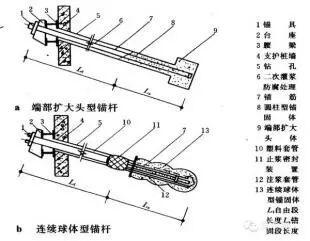

  2.在进行张拉和锁定时,台座的承压面应平整,并与锚杆的轴线方向垂直。
  3.进行基本试验时,所施加最大试验荷载(QMAX)不应超过钢丝、钢绞线、钢筋强度标准值的0.8倍。
  4.基本试验所得的总弹性位移应超过自由段理论弹性伸长的80%,且小于自由段长度与1/2锚固段长度之和的理论弹性伸长。
