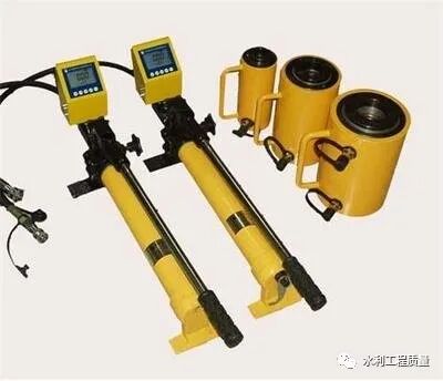

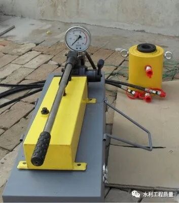

④在锚杆尾部加上垫板,套上中空千斤顶,将锚杆外端与千斤顶内缸固定在一起,并装设位移测量设备与仪器。
⑤通过手动压泵加压,从油压表读取油压,根据活塞面积换算锚杆承受的拉拔力,视需量从千分表读取锚杆尾数的位移,绘制锚杆拉拔力位移曲线,供分析研究。

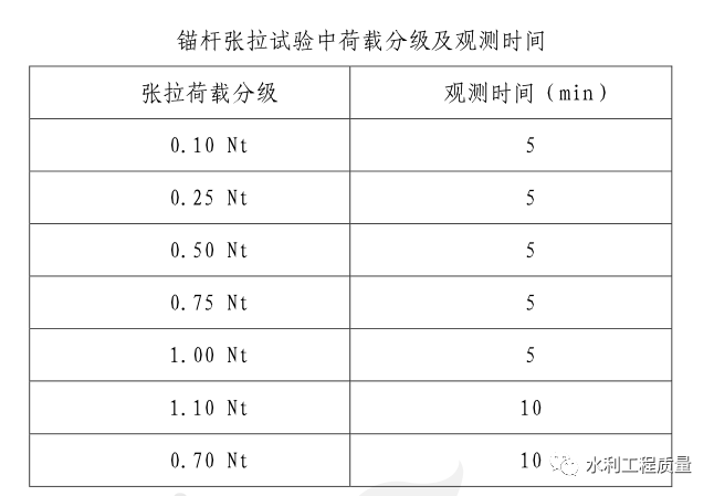

(4)锚杆张拉至设计轴向拉力值时Nt,土质为砂土时保持10min,为黏性土时保持15min,然后卸荷至锁定荷载进行锁定作业。锚杆张拉荷载分级观测时间遵守下表的规定
