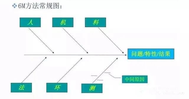

首先我们来了解一下什么是5M1E?
a) 人(Man):操作者对质量的认识、技术熟练程度、身体状况等;
b) 机器(Machine):机器设备、测量仪器的精度和维护保养状况等;
c) 材料(Material):材料的成分、物理性能和化学性能等;
d) 方法(Method):这里包括生产工艺、设备选择、操作规程等;
e) 测量(Measurement):主要指测量时采取的方法是否标准、正确;
f) 环境(Environment):工作地的温度、湿度、照明和清洁条件等;
由于这五个因素的英文名称的第一个字母是M和E,所以常简称为5M1E。
我们知道工序是产品形成的基本环节,工序质量是保障产品质量的基础,工序质量对产品质量、生产成本、生产效率有着重要影响。
工序标准化作业对工序质量的保证起着关键作用,工序标准化在工序质量改进中具有突出地位。
工序质量受5M1E即人、机、料、法、环、测六方面因素的影响,工序标准化就是要寻求5M1E的标准化。
那么我们如何控制这六个因素形成标准化以达到稳定产品质量的目的呢?

工序标准化对5M1E提出了明确要求,我们应将工序标准化工作纳入工序质量改进的整体计划之中。在制定相关标准化要求基础上,通过工序质量的调查与分析,发现工序标准化各具体要求的执行偏差,进而采取改进措施。通过工序质量改进的持续循环,促进工序标准化的真正实现和持续改进,从而实现工序质量的持续改进。
附:5M1E的应用
现场管理
工序标准化:工序标准化作业对工序质量的关键,工序标准化在工序质量改进中具有突出地位,工序质量受5M1E即人、机、料、法、环、测六方面因素的影响,所以工作标准化就是要寻求5M1E的标准化;
质量改进:5M1E是六个影响产品质量的主要因素,是分析质量问题产生的主要方向;
管理改进:5M1E是现场管理的根本,是提升管理水平的主要方向;
设计方案验证:在设计阶段充分进行5M1E分析和验证,可以使设计方案更符合工作作业要求。
解决问题:

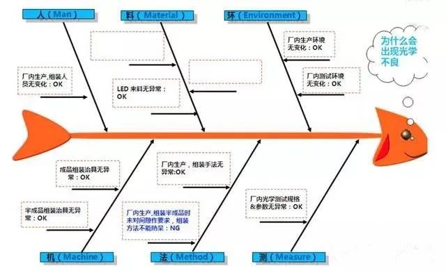

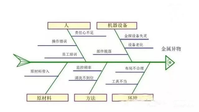

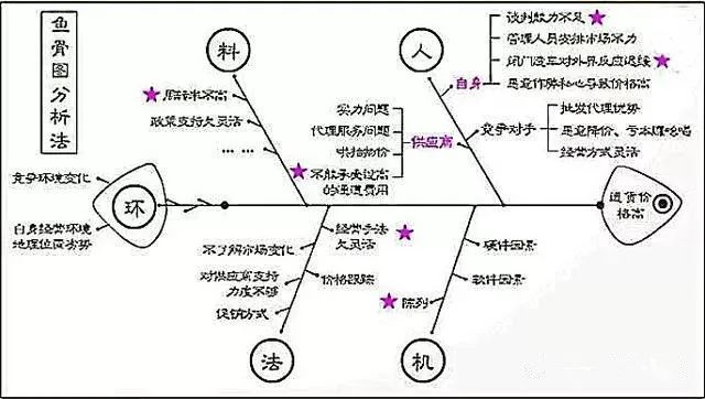

5M1E是我们分析和思考问题的方向,要解决现场问题还要和其他管理工具相结合使用,以发现问题产生的根本原因并制定相应的改进措施。常见的工具有以下几种:
1、鱼骨图/鱼刺图/石川图分析法
2、故障树分析法
3、头脑风暴法
4、5WHY分析法
5、5W2H分析法
