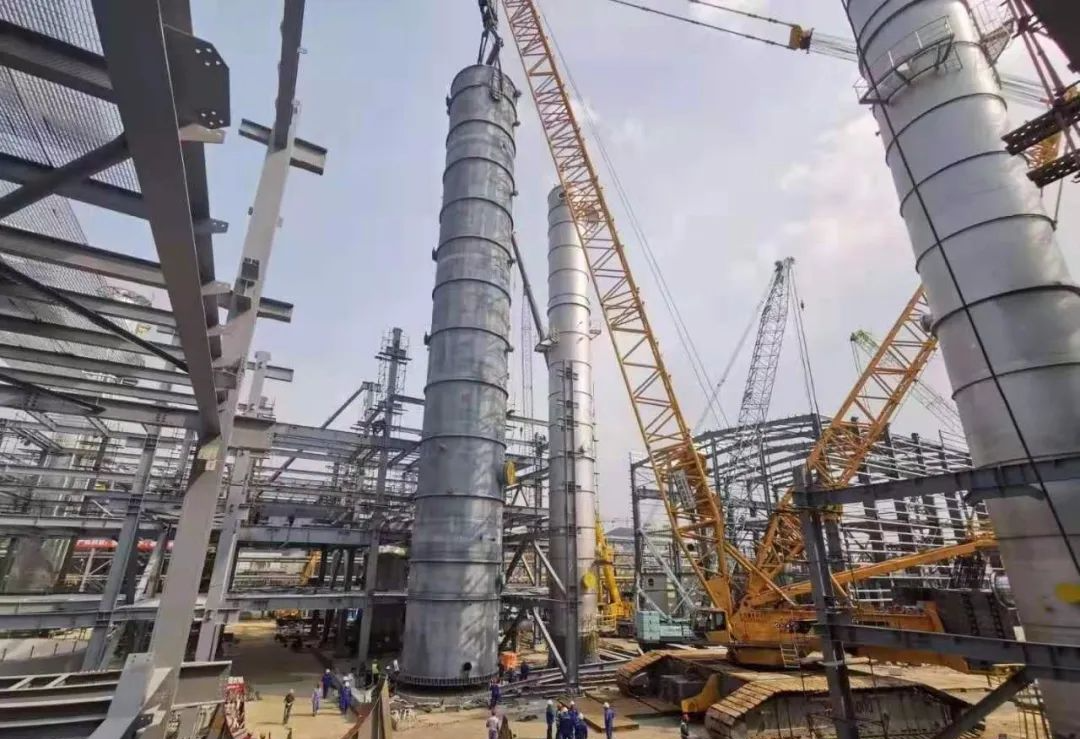

设备就位
1.设备安装前的准备工作
安装前应按设计图纸或技术文件要求标定安装基准线及定位基准标记;对相互间有关联或衔接的设备,还应按关联或衔接的要求确定共同的基准。
安装前应对设备地脚螺栓进行检查,不得有损坏及锈蚀;要检查设备的方位标记、重心标记及吊挂点,对不符合安装要求者,应于补充。
核对设备地脚螺栓孔与基础预埋螺栓的位置及尺寸。
2.基础的处理
需二次灌浆的设备基础表面应铲出麻面,麻点深度一般不低于10mm,密度每平方分米3~5点为宜。
需放置垫铁的位置应铲平,其水平度偏差应小于2mm/m。
具有滑动端的冷换设备基础,其滑动端预埋钢板水平度偏差应不大于1mm/m,安装前表面应清理干净,与设备底座接触的滑动面应涂上黄油。
3.垫铁设置
垫铁放置在地脚螺栓两侧, 斜垫铁应成对使用,搭接长度不小于全长的3/4,垫铁组深入设备底座底面的长度应超过设备地脚螺栓的中心,且调平后灌浆前用定位焊焊牢;
相邻两垫铁组间的距离宜为500mm左右,每一垫铁组宜减少垫铁的块数,且不宜超过5块,并不宜采用薄垫铁;
垫铁表面平整、无氧化皮、飞边等;
4.设备吊装就位
按照工艺管口方位图找准设备的安装方向,然后利用起重机具吊装就位。
设备的找正与找平应按基础上的安装基准线(中心标记、水平标记)对应设备上的基准测点进行调整和测量。
找正应在同一平面内互成直角的两个方向进行。
设备找平时,应根据要求用垫铁调整;不应用紧固或放松地脚螺栓及局部加压等方法进行调整。
找正或找平结束后,紧固地脚螺栓并将垫铁点焊成一体。
高度超过20米的立式设备,为避免气象条件影响,其铅垂度的调整和测量工作应避免在一侧受阳光照射及风力大于4级的条件下进行。
经受膨胀和收缩的卧式设备,检查滑动端膨胀余量, 滑动端地脚螺栓螺母松开1~3mm, 用锁紧螺母锁紧固。对采用滑动底板的卧式设备,支座底部应进行清理,并涂润滑油。
