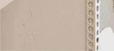

在做好阴阳角的找平的同时,还得注意阳角的处理。因为阳角是凸出来的,稍不注意的磕碰,都会造成墙面的损坏与人的受伤。出现这样的情况,一般都要对阳角进行一个防磕碰的处理。
第一种办法是将阳角的地方进行打磨圆滑;第二种是在阳角的位置装上护角条。

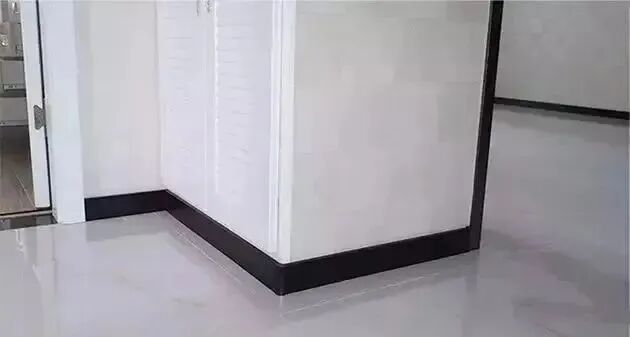

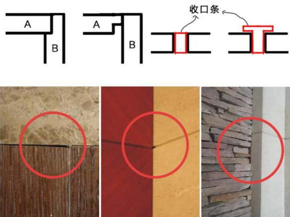

2、什么是收口?
相同或不同的饰面材料在相同或不同的空间位置的衔接、转换工作就是收口。
具体指产品之间连接顺畅、闭合;收口承转圆滑,过渡顺畅,形状连接一致,无错位、高低差之现象。如下图:

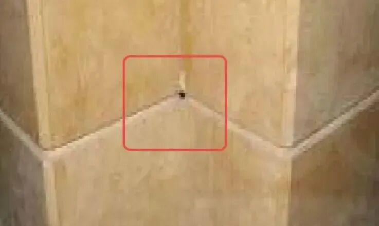

通病一:
V字缝阴角处产生漏孔
深化方案:
虚线位置就是V字缝的投影线。将其中一块石材抽个槽,槽的深度不能小于V字缝的深度。

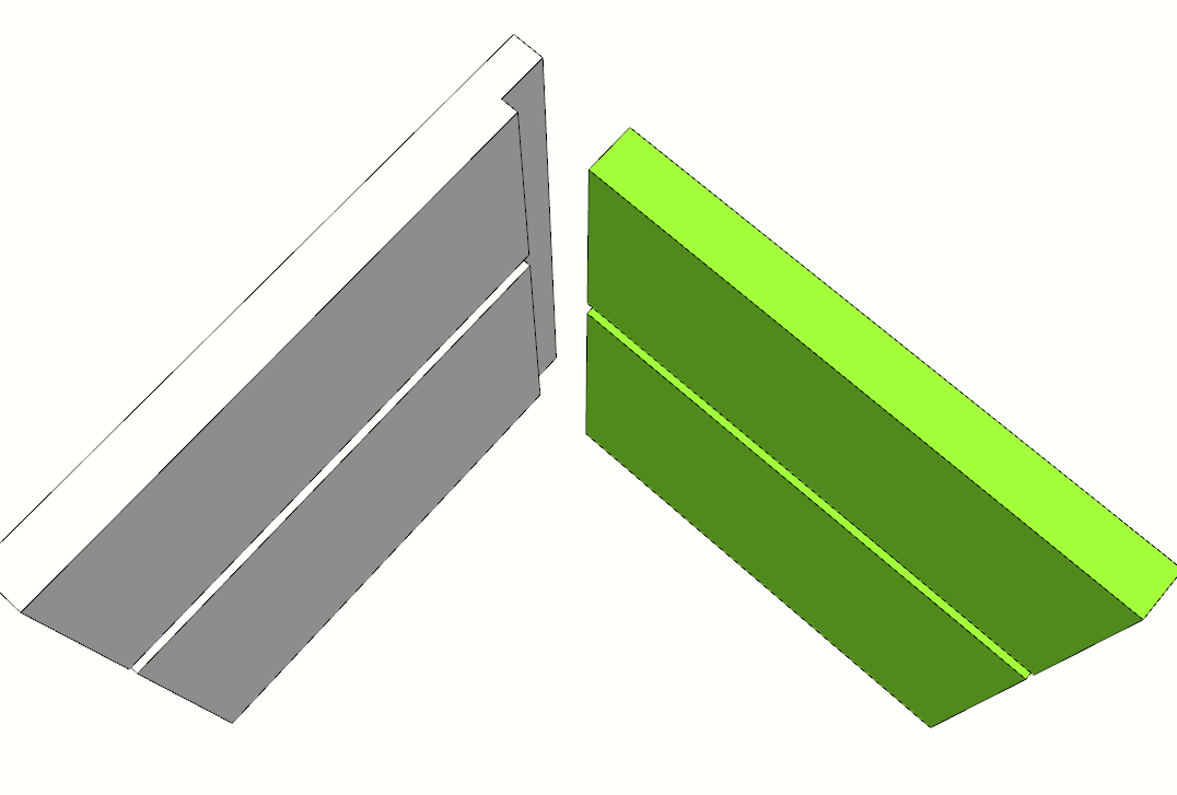

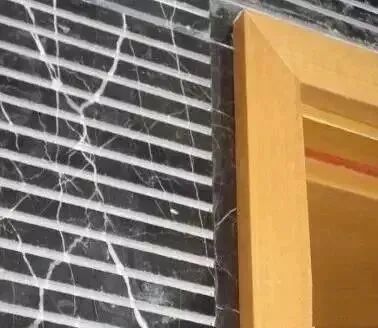

通病二:
凹凸石材与其他平面材料交接差生缝隙
深化方案1:凹凸面对碰顺直面,直接收口。
深化方案2:凹凸面提前结束,收平。

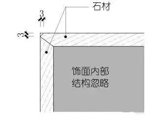

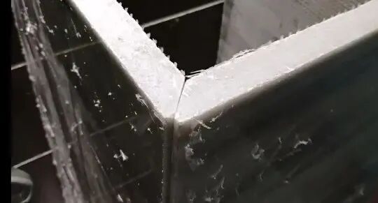

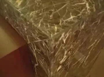

通病三:
磨边倒角后出现一条拼角黑缝
直接采取石材45度拼角,同时由于云石胶调色处理不到位,磨边倒角后就会出现一条拼角黑缝。
深化方案:石材的拼角可以采取面板盖侧板,同时面板切45度时,留3mm 左右,用于磨边倒角,这样能保证看上去是一整块斜面。

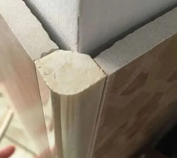

阴阳角在完成找平与方磕碰的处理后,就要进行装饰。
一般阴阳角的装饰有三种:刷漆、壁纸、石材。
其中刷漆最为简单;贴壁纸的时候要注意花色,对施工的手艺要求比较高;而石材的难度是最高的。

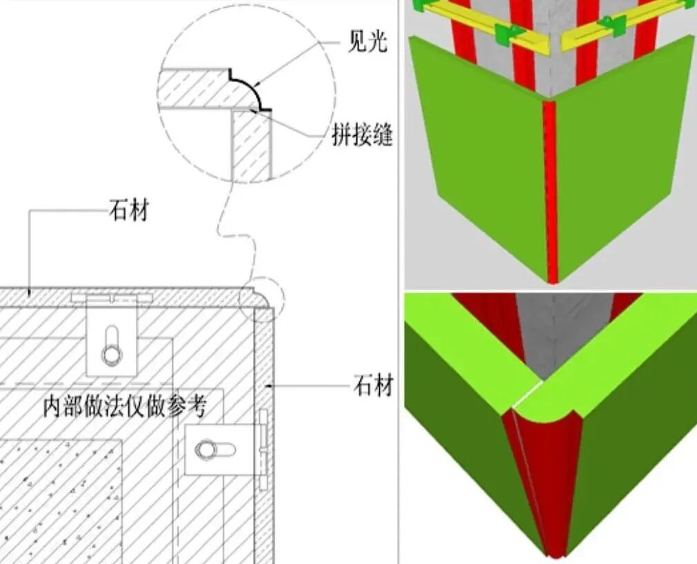

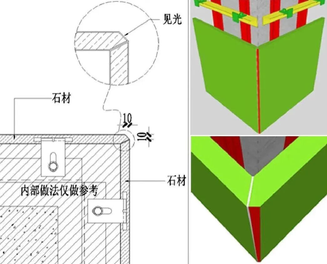

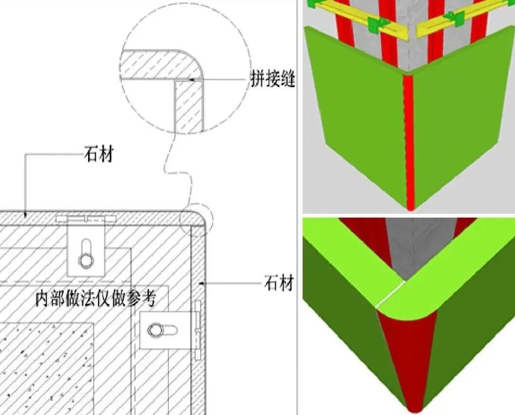

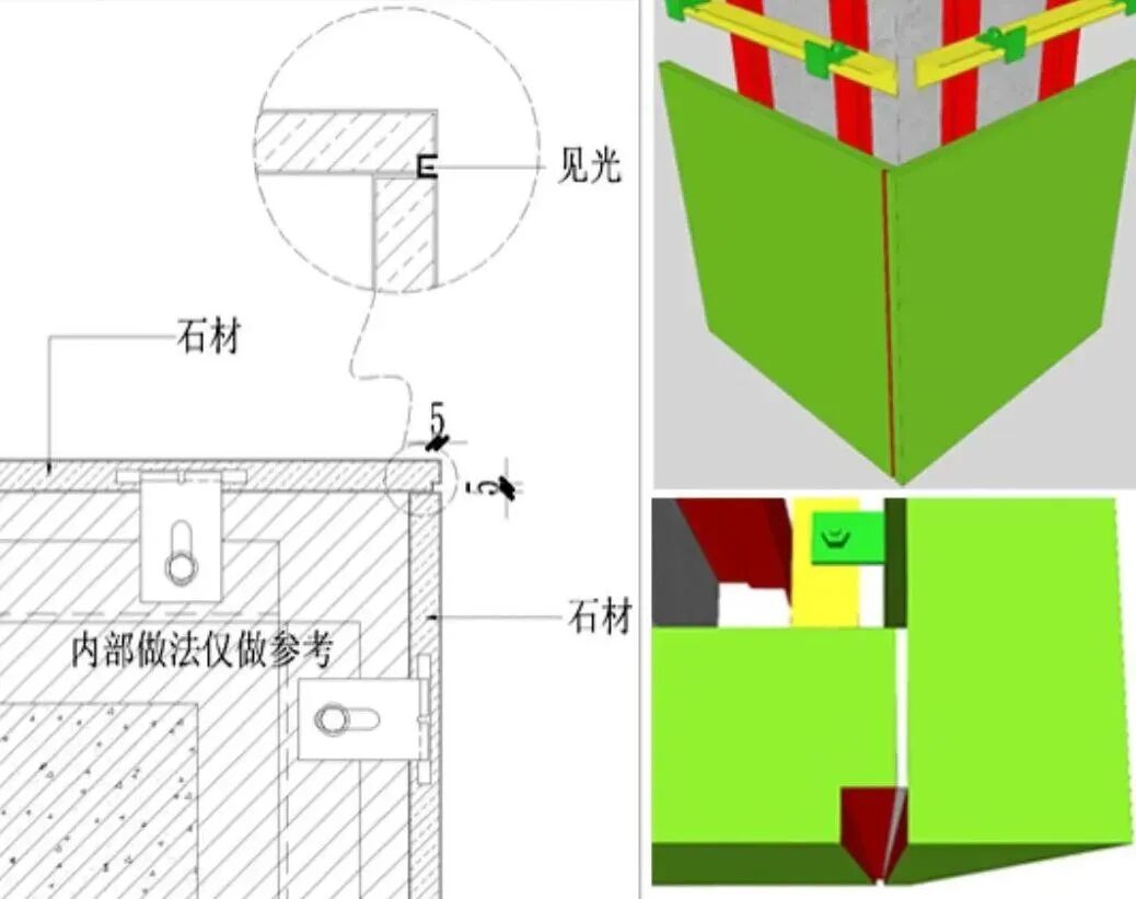

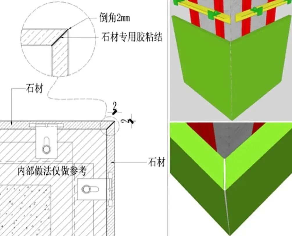

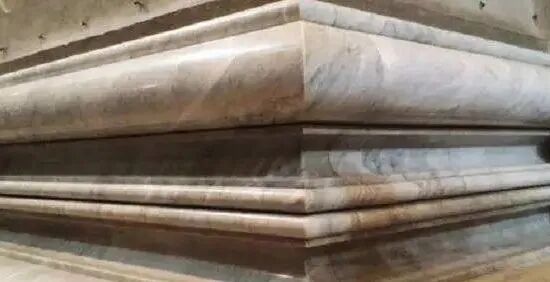

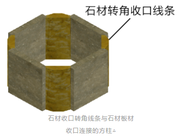

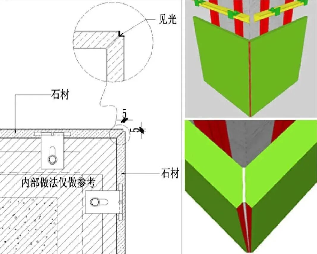

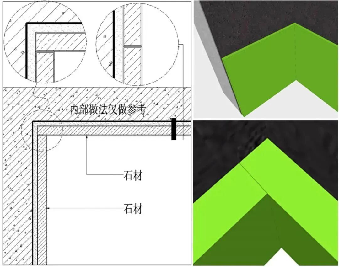

4、石材阳角收口
1)海棠角
右图中绿色为石材,石材上的红色区域为见光面,需要做外表处理;白色缝隙为填缝剂,多数状况下运用接近色填缝;颜色越深的石材此处越不明显。
2)倒角
3)45°斜边
4)圆角边
5)法国边
6)5*5mm槽

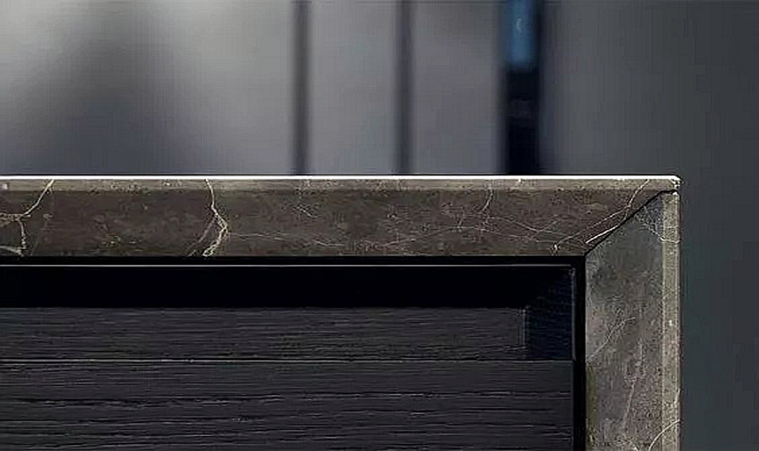

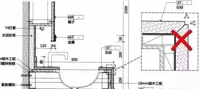

注意:不要将用于空间构造中的「竖向阳角收口」直接应用在石材台面的「横向阳角收口」上!
洗面台采用海棠角的做法△
上图就是典型的石材收口错误。在石材台面应用这样收口除了影响美观、会刮伤人外,更重要的是后期保洁和维护时将十分费事,时间长了收口槽内还会滋生各种各样的细菌影响卫生。

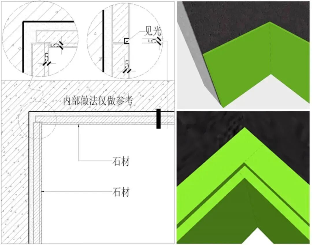

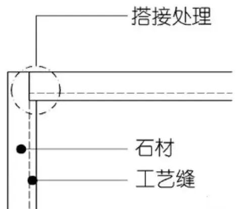

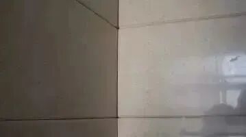

5、石材的阴角收口
1)5*5mm横向槽
2)石材密缝收口

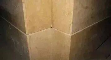

注意:当石材墙面采用U字缝的方式收口时,由于两边都有缝隙,就会在阴角处呈现下图这样有空隙的收口缺陷:
为了避免这个问题,碰到这种情况的墙面构造时,应当做以下形式深化处理:
不当的收口方式造成阴角处空洞△
石材留槽时的阴角收口方式△
这个要点在深化时是非常容易被忽视的,记住,碰到有 V 字缝的空隙时,要去观察下它的阴角处收口。

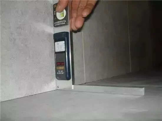

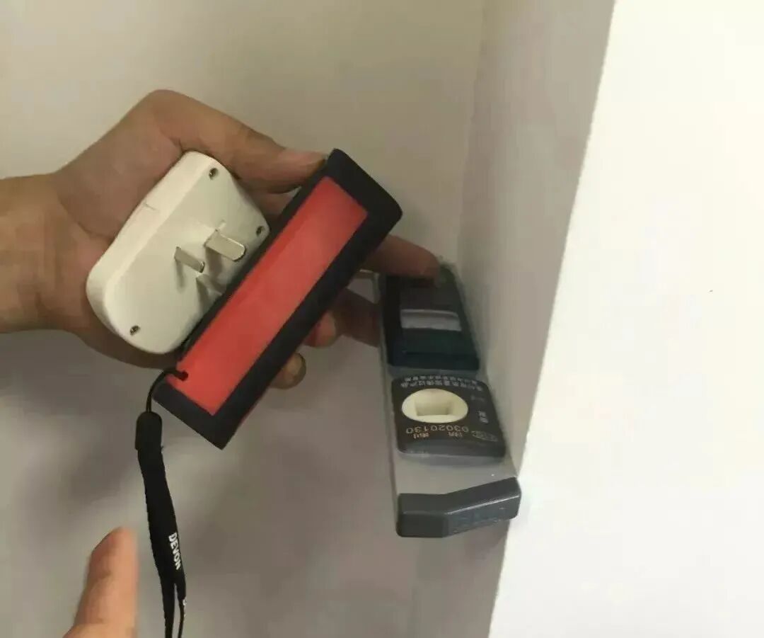

常见的检测阴阳角的工具有阴阳角尺和红外线检测仪:
1)阴阳角尺检测方正度:
阴阳角尺是检测阴阳角内外直角偏差的常见工具。使用多功能内外直角检测尺能检测墙面内外(阴阳)直角的偏差,一般普通的抹灰墙面偏差值为 4mm,砖面偏差度为 2mm。
使用时将活动尺拉出旋转270°,使指针对准“0”位,然后靠在阴阳角处测量,测量后,读检测尺上的读数,指针所指数值即为被测面的垂直偏差。

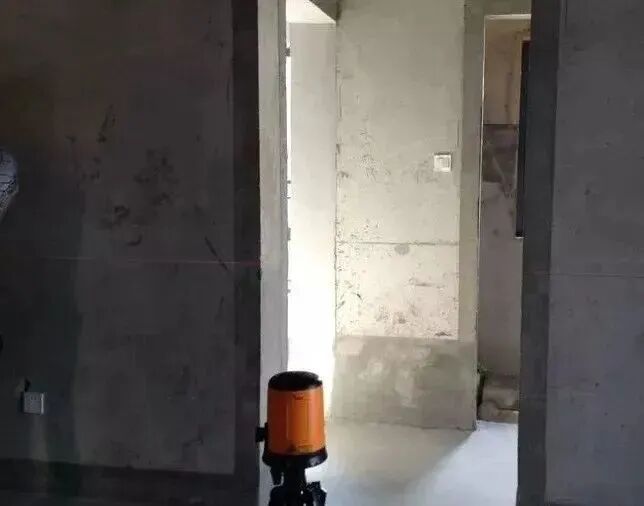

2)激光标线仪检测顺直度:
查验阴阳角是否顺直,可以使用激光标线仪。顺着放线仪打出的垂直线,看阴阳角线与打出的垂直线是否重合,如果重合,说明这个阴阳角处理合格。
