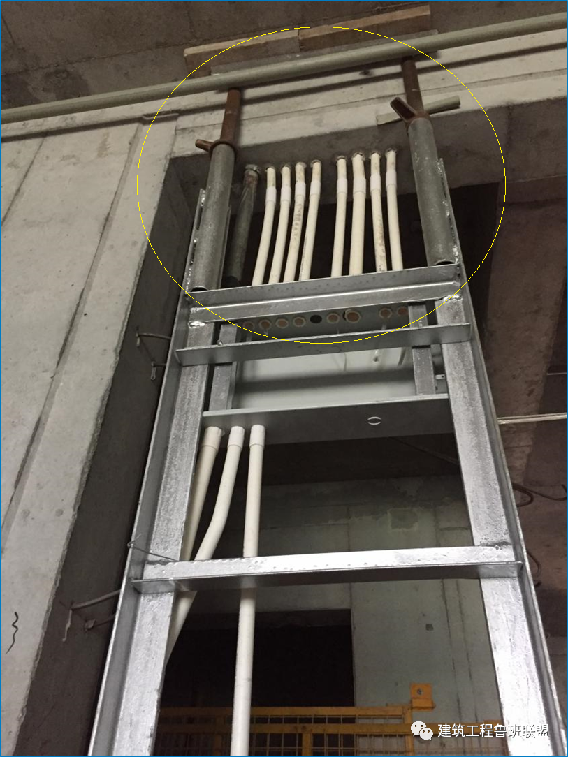

二次配管采用传统施工工艺,砌体开槽不仅破坏二次结构稳定性,且容易出现开裂等质量通病,二次配管免开槽施工工艺应运而生。运用该工艺,二次配管一次成型,减少了开槽垃圾清理等工序,现场实体质量也有提升,但同时,也存在一定施工难度。对此,中建三局三公司安装分公司在工程中应用创新工艺,采用配电箱临时支撑架辅助二次配管免开槽施工,增加了施工便捷性,而且进一步提升了施工质量,此方法值得大家参考实施!
配电箱临时支撑架
辅助二次配管免开槽施工

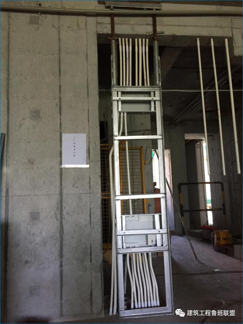

第1步
配电箱临时支撑架体加工预制
根据配电箱型号,加工预制临时支撑架,其中,可伸缩调节器的作用是调节配电箱标高并固定。

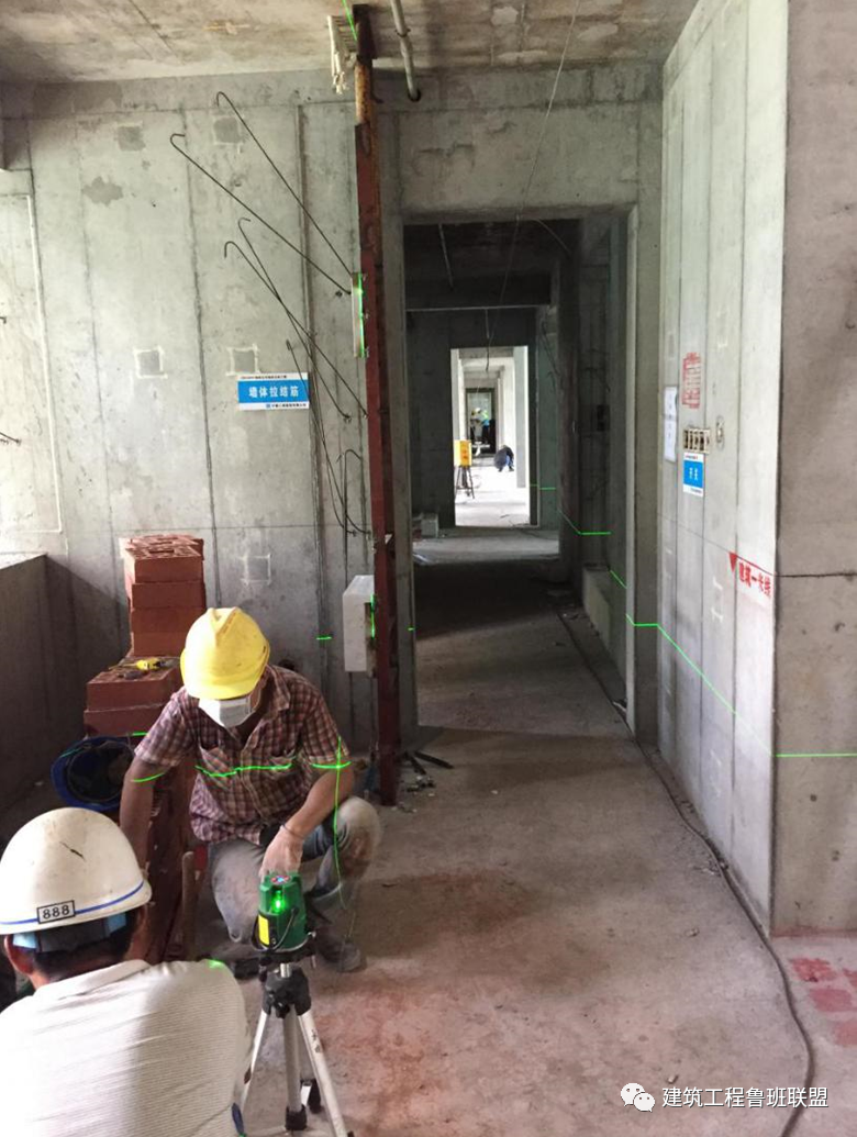

第2步
电箱支撑架体精准定位架设
定位放线,确保箱体嵌墙深度精准控制。

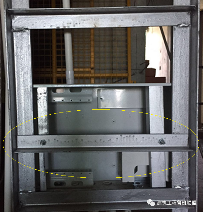

第3步
配电箱壳固定在支撑架上
利用箱体反口,在箱体内架设角钢,有效将箱体悬挑架设固定于支撑架上。

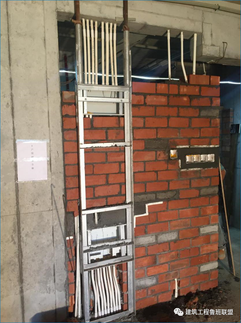

第4步
配管完成后移交土建砌体
配电箱固定后完成配管,移交土建进行砌筑。

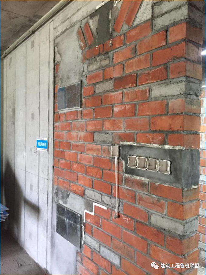

现场完成效果
