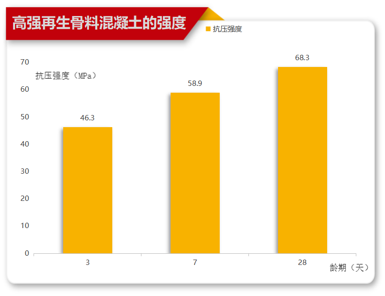

中建八局高强再生骨料混凝土取得新突破!2022年9月15日,中建八局工程研究院联合一公司,在京台高速改扩建项目,利用再生骨料配制出抗压强度68MPa的C60混凝土。工程研究院工程材料研究所高级经理连春明、中建八局一公司京台高速项目试验室主任刘建超等参加试配试验。
此次研发的高强再生骨料混凝土,主要包含两大技术成果:
(1)利用再生骨料配制出的高强混凝土28天抗压强度达68MPa
(2)采用机械强化再生骨料,除吸水率外,其他指标均达到一级骨料标准
试验室试验表明:配制的再生骨料混凝土,实测坍落度为220mm,扩展度530mm,满足泵送施工工艺要求。

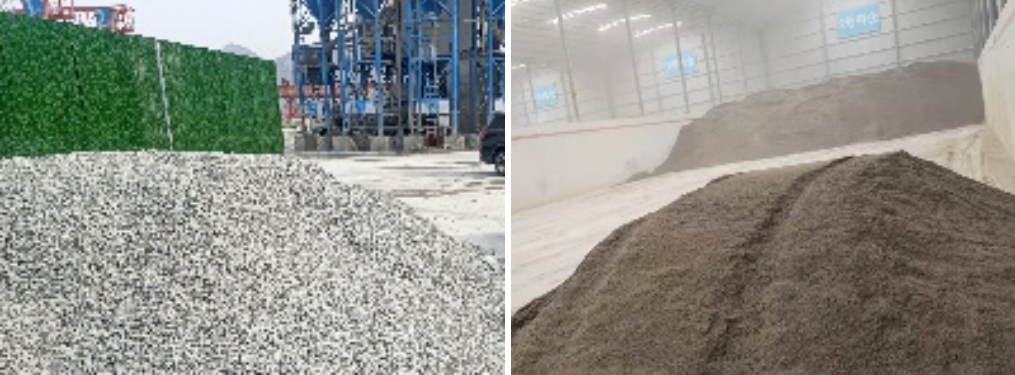

▲再生骨料生产流程

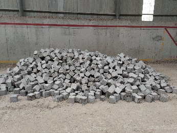

使用废弃混凝土生产机制砂
再生骨料生产采用工程研究院自主研发的“零排放机制砂生产技术”,用废弃混凝土试块为原材料,粗破后制砂,生产的再生砂粒形圆润,级配优良,充分保障了再生骨料混凝土的工作性和力学性能。
▲废弃混凝土生产的再生砂
