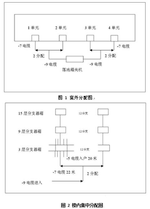

集中分配形式设计
集中分配,顾名思义,即在建筑物中单元的中间楼层加设电视信号分配集中分支器,楼内所有用户的有线电视线缆都从中间楼层的器件箱中分出(相当于供电局的一户一表),每户一根电缆,互不干扰。两侧单元的信号输入线直接从建筑物的中间单元的中间楼层向两侧单元敷设线缆,楼道内布线同理。
集中分配的优点在于:
 1)分支器器设在建筑物中间楼层,线路故障率最低、故障点最少;
 2)电视信号容易维护;
 3)真线路安全性最高;
 4)每个用户信号基本一致,利于以后数字电视和双向业务的开展。
进入高层建筑的主干线一般采用暗管敷设方式,通过SYWV75-9电缆或光缆进入单元。
下面以某小区高层为例,介绍集中分配原理及优点。小区共建有楼栋3幢,每幢18层4个单元,为一梯两户型,每幢共有用户 152户,现对其采用集中分配设计方法对其进行设计。
按照广电总局设计要求,每个光节点所带用户不宜超过200 户的指导思想,共为该小区设计3个光节点,用光节点直接覆盖用户的方式进行设计。为了以后检修方便,光机宜设计放在楼前落地箱内,用光机的2个输出口各带两个单元的用户,跨单元线采用SYWV75-9电缆。 在每个单元内,采用六层一集中的方式,用12分支器将12 户用户的有线电视线全部集中到一起,这需要在3 、9 、15 层的管道井里各设计300*400*150mm 的分支器箱,用于装分支器和集线,然后通过12 分支器,用-5 电缆直接进入用户,设计好的网络系统图 1、图2 所示。
进单元线用SYWV75-9电缆,分配器与分支器,分支器与分支器之间的连接用-7电缆,入户电缆为SYWV75-5电缆。进入楼道的电视信号按104dB,楼栋层高3米,入户线20米开始计算每个分支器所带最远端用户信号电平。
第3层分支器所带用户为1至6楼用户。 一楼分配器与三楼12分支器之间的距离按22 米,衰减为-3.5dB;一楼和六楼住户为离三楼分支器最远的用户,与分支器箱的距离为30米,衰减为-6dB,则一楼用户与六楼用户的信号电平为104-4(分配器衰减)-3(SYWV75-7电缆衰减)-26(分支器口衰减26 dB)-6(用户线衰减)=65dB 。二楼至五楼用户电平则比 65 略高。
第 9 层的分支器所带用户为7至12层用户,相应的七楼和十二楼住户为离此分支器相对较远的用户。所分信号电平为:104-4(分配器衰减)-5(40米SYWV75-7电缆衰减)-22(分支器口衰减22dB)-6(用户线衰减)-1.5(3楼分支器出口插损)=65.5dB,相应的七楼至十一楼的用户电平则比65.5 略高。
第15层的分支器所带的用户为13至18层用户,相应的十三楼和十八楼为离此分支器较远的用户。所分信号电平为:104-4(分配器衰减)-7.3(58米SYWV75-7电缆衰减)-3(3、9楼分支器插损)-18(分支器口衰减18dB)-6(用户线衰减)=65.7dB,相应的十三楼至十八楼用户电平则比65.7 略高。
 从以上设计方法可见,集中分配设计所设计出的有线电视分配网,每户用户电平几乎相同,且在最远端的用户电平也能保持不变。与以往的串接方式相比,节点数量大大的减少,方便维护,提高了线路的安全性。
