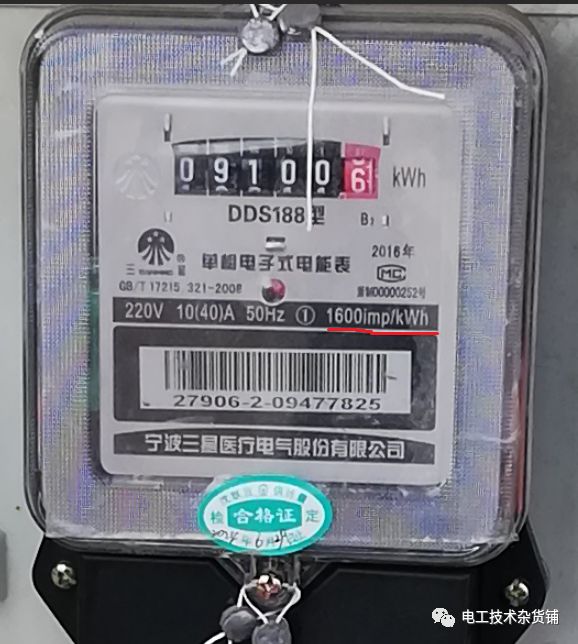

下面以目前用户日常生活中用到的单相电子式电表为例,对电度表主要参数,比如电度表的读数、型号、参比电压、标定电流、额定最大电流、准确度等级、电度表常数等进行说明。

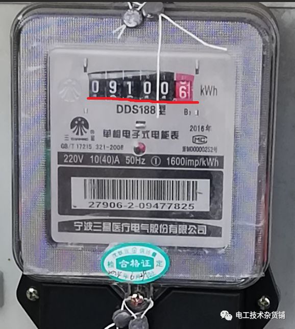

1.1  电表的读数。
电度表的读数表示即到目前为止消耗了多少电能。黑色读数框的显示的是电能整数部分,最右边带有红色读数框所显示的就是用掉电能的小数部分,后面的单位是kWh,表示有功电度表,平时没有特别说明我们所说的电度表表就是有功电度表。如果是无功电能表的单位是kvar。此时这块电表的读数为9100.6kWh。除了这种滚轮式,现在也有液晶显示屏,如果是液晶显示屏,我们直接读数即可。

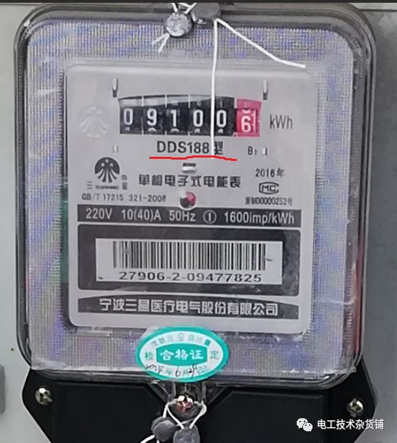

1.2  电表型号
该电表的型号为DDS188,电度表型号是用字母和数字的排列来表示的,构成为类别代号+组别代号+用途代号+设计序号。第1部分表示为类别代号,类别代号的含义是这是哪一类的东西,其中D表示电度表,D为电汉语拼音的首字母;第二个部分为组别代号,组别代号表示电表的接线形式,其中D表示单相,S表示三相三线,T表示三相四线;第3部分是用途代号,其中S表示电子式,D表示多功能,X表示无功,Y表示预付费,F表示复费率;第4部分是设计序号,每个厂家的设计序号对不相同。对于DDS188表示的是单相电子式电度表,设计序号为188。

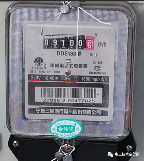

1.3  参比电压和频率
该电度表的参比电压为220V,说明了该电度表适用于电压等级为220V的系统中,即市电单相电压,对于三相三线电度表以相数乘以线电压表示,如3x380V。对于三相四线电度表则以相数乘以相电压或线电压表示,如3x220/380V。
我国电力系统工频为50Hz,所示在我国使用的电度表的功率均为50Hz。

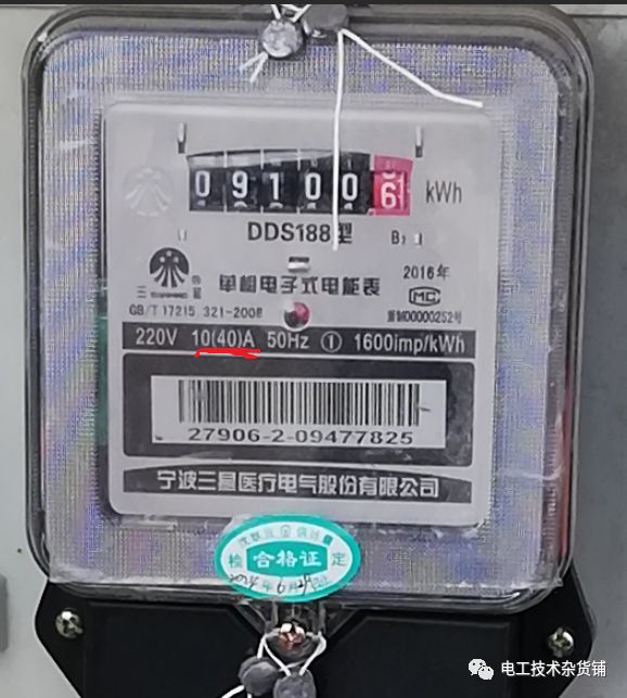

1.4  标定电流和额定最大电流
标定电流是作为计算负载基数电流值,电表在这个电流条件下工作,它的精度最高。额定最大电流是指电能表长期正常工作,误差与温升完全满足规定要求的最大电流值。该电度表10(40)A,其中10表示标定电流,40表示额定最大电流。目前大部分电表额定最大电流与标定电流是4倍关系,比如,1.5(6)A  、  2.5(10)A  、 5(20)A 、10(40)A  、 20(80)A 等等。

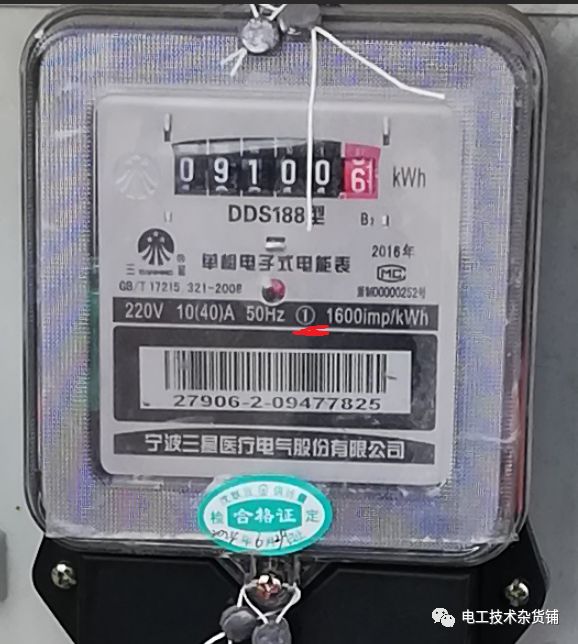

1.5  准确度等级
常用有功电度表有0.5、1、2三个准确度等级,比如准确度为1表示电表在规定的量程范围内所测量的数值与实际数值的偏差的相对值不超过1%。该电度表圆圈里面的1表示该电度表的准确度为1级。
1.6  电度表常数
该电度表常数为1600imp/kWh,它表示1600次脉冲表示电度表走了1度电,imp表示电度表的脉冲,是用LED闪烁的方式提供可见用电指示灯,也就是电度表上的LED在闪烁说明你家在用电。
对于机械式电度表常数比如为30r/kWh,就是机械式电度表中的铝盘旋转30转表示电表走了1度电。
1.7  其他
比如厂家的名称,设计、制造电度表时参考的标准,出厂日期等等。
