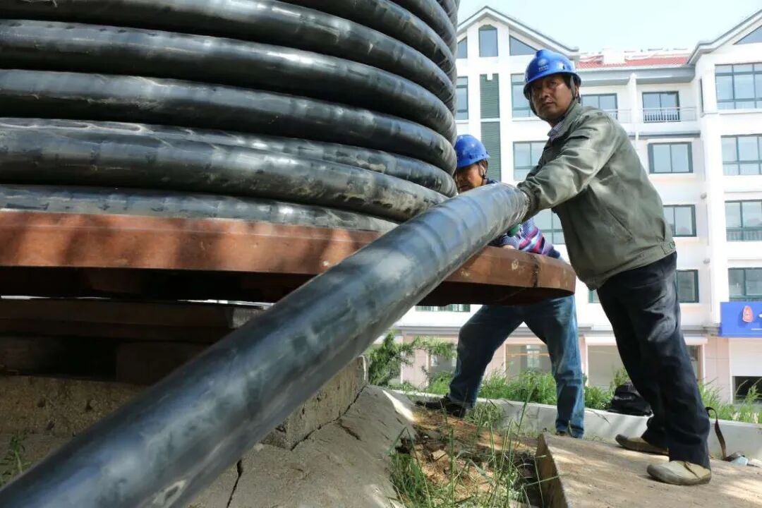

(1)埋地敷设
将电缆直接埋设在地下的敷设方法称为埋地敷设。埋地敷设的电缆必须使用铠装及防腐层保护的电缆,裸装电缆不允许埋地敷设。一般电缆沟深度不超过0.9m,埋地敷设还需要铺砂及在上面盖砖或保护板。
埋地敷设电缆的程序如下:
测量画线—开挖电缆沟—铺砂—敷设电缆—盖砂—盖砖或保护板—回填土—设置标桩。图片

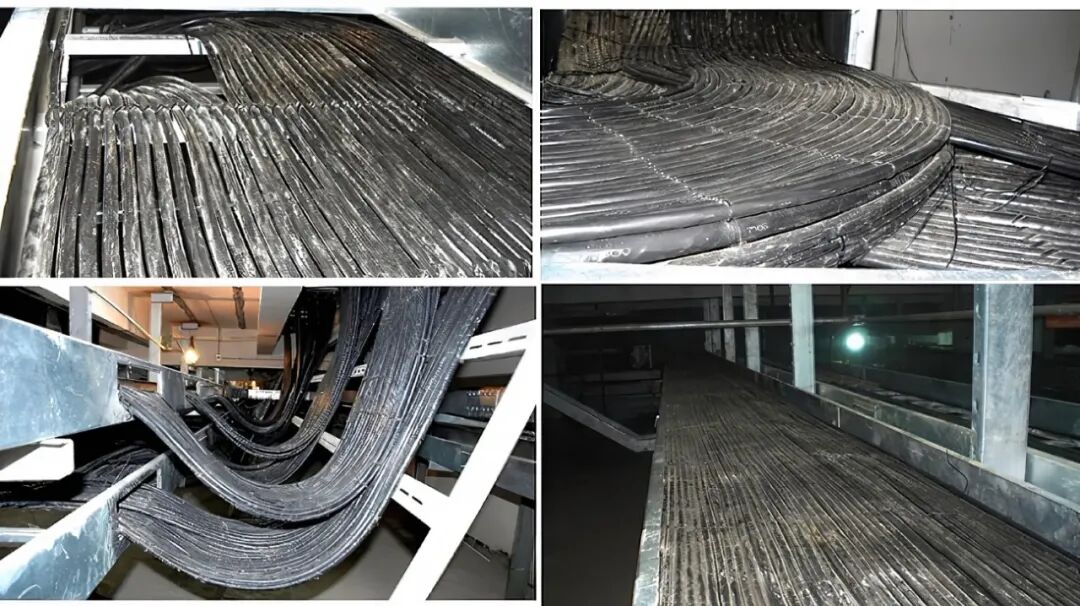

(2)电缆沿支架敷设
电缆沿支架敷设一般在车间、厂房和电缆沟内,在安装的支架上用卡子将电缆固定。电力电缆支架之间的水平距离为1m,控制电缆为0.8m。电力电缆和控制电缆一般可以同沟敷设,电缆垂直敷设一般为卡设,电力电缆卡距为1.5m,控制电缆为1.8m。图片

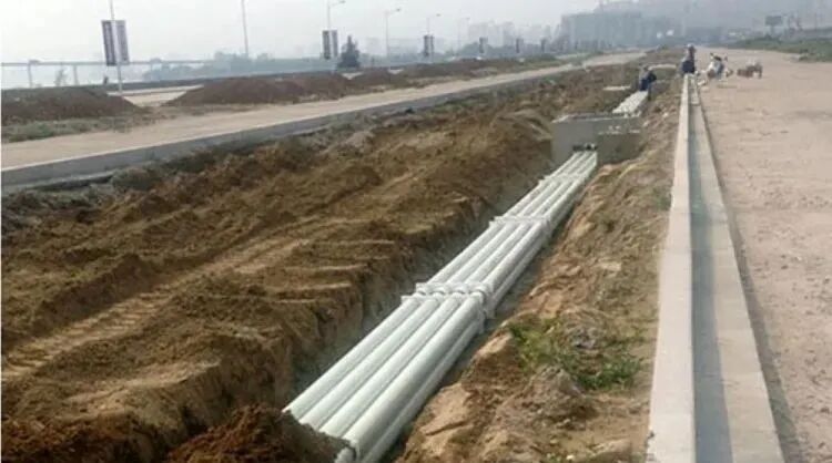

(3)电缆穿保护管敷设
将保护管预先敷设好,再将电缆穿入管内,管道内径不应小于电缆外径的1.5倍。一般用钢管作为保护管。单芯电缆不允许穿钢管敷设。
(4)电缆桥架上敷设
电缆桥架是架设电缆的一种构架,通过电缆桥架把电缆从配电室或控制室送到用电设备。
电缆桥架的优点是制作工厂化、系列化,质量容易控制,安装方便,安装后的电缆桥架及支架整齐美观。
电缆桥架是由托盘、梯架的直线段、弯通、附件以及支吊架等构成,是用以支承电缆的连续性刚性结构系统的总称。
