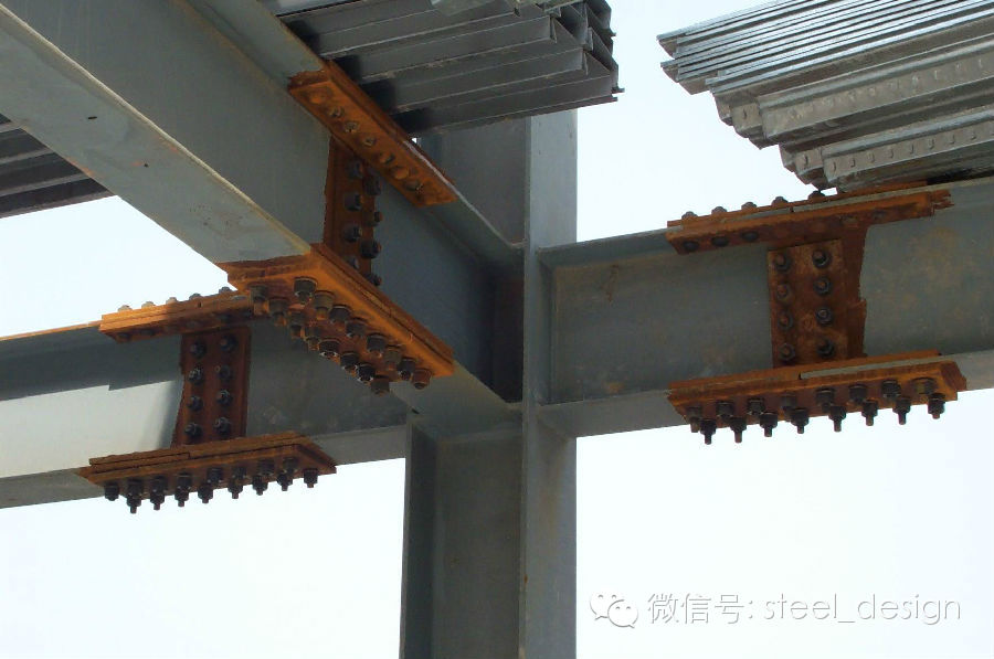

上图为梁柱节点全螺栓连接

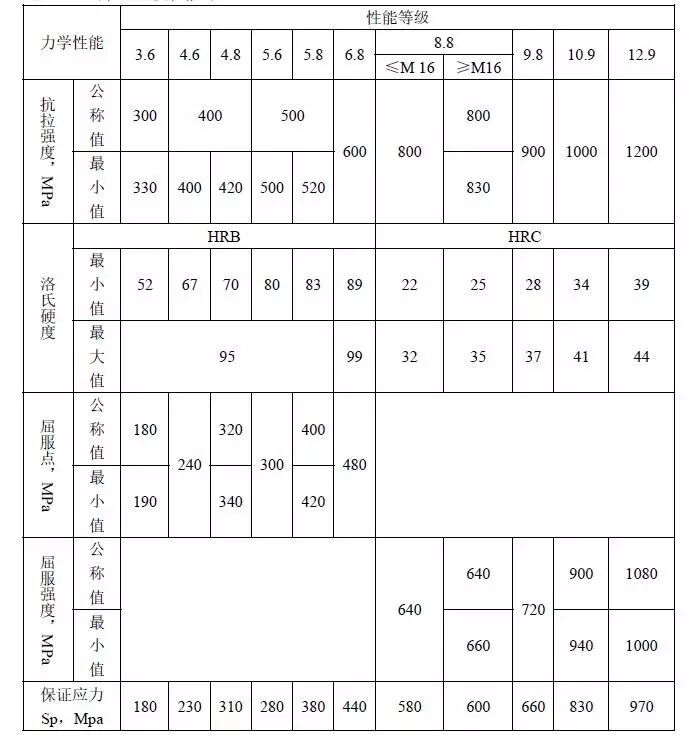

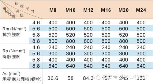

螺栓按照性能等级分3.6、4.6、4.8、5.6、5.8、6.8、8.8、9.8、10.9、12.9共十个等级,其中8.8级以上螺栓材质为低碳合金钢或中碳钢并经过热处理(淬火、回火),通称为高强度螺栓,8.8级以下(不含8.8级,精制普通螺栓也包含8.8级)通称为普通螺栓。下表为螺栓的性能等级及力学性能。
螺栓性能等级标号由两部分数字组成,分别表示螺栓的公称抗拉强度和材质的屈强比。如性能等级分4.6级的螺栓其含义为:第一部分数字(4.6中的“4”)为螺栓材质公称抗拉强度(N/mm2)的1/100,即表示fu≥400N/mm2;第二部分数字(4.6中的“6”)为螺栓材质的屈强比的10倍,即表示fy/fu=0.6;两部分数字的乘积(4×6=“24”)为螺栓材质公称屈服点(或屈服强度)的(N/mm2)的1/10,即表示fy≥240N/mm2。

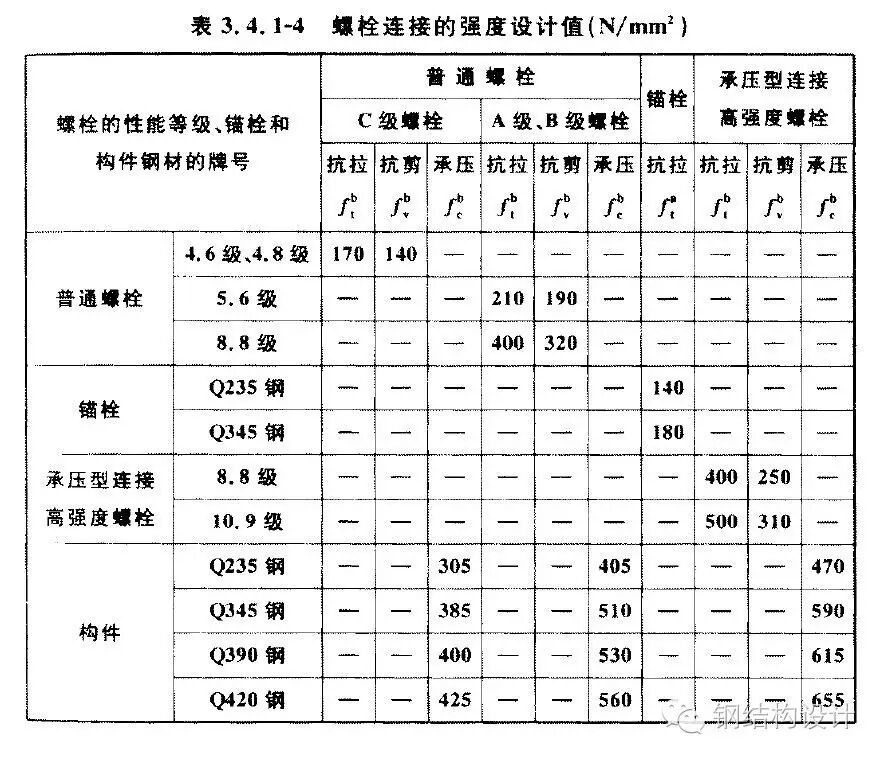

螺栓连接的强度设计值采用GB50017-2003《钢结构设计规范》表3.4.1-4 取值

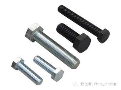

(1) 普通螺栓连接
普通螺栓按制作精度分粗制螺栓、精制螺栓。
普通螺栓按照形式可分为六角头螺栓、双头螺栓、沉头螺栓等;
上图是沉头螺栓
1)粗制螺栓
C级螺栓一般为粗制螺栓,用碳素结构钢制成,为使螺栓顺利地穿入螺孔,其孔径应比螺栓公称直径d大1.0~2.0mm,为II类孔。螺栓孔距排列要便于扳手拧紧螺帽。当粗制螺栓用于柱、梁、屋架的构件连接时,应采用加托板的连接构造。此时螺栓处于受拉状态,其剪力由托板承受(如下图)。
粗制螺栓所用材料强度等级低,限制了其在结构连接中的使用范围,但在剪力较小的工作平台次梁、墙皮梁、屋面梁及支撑、铰接支座等的连接中仍得到广泛应用。
上图为普通螺栓
粗制螺栓还普遍用于厂房钢结构的预拼装、铆接构件铆接前的预紧固以及高强度螺栓连接前的组装和安装节点焊接前的临时紧固等。粗制螺栓作为永久固定螺栓使用时,需在找正后将其拧紧并采取防松措施。

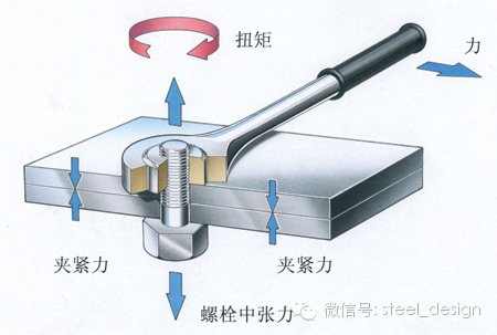

用高强度钢制造的,或者需要施以较大预紧力的螺栓,皆可称为高强度螺栓。高强度螺栓施加预拉力和靠摩擦力传递外力。普通螺栓连接靠栓杆抗剪和孔壁承压来传递剪力,拧紧螺帽时产生预拉力很小,其影响可以忽略不计,而高强螺栓除了其材料强度很高之外,还给螺栓施加很大预拉力,使连接构件间产生挤压力,从而使垂直于螺杆方向有很大摩擦力,而且预拉力、抗滑移系数和钢材种类都直接影响高强螺栓的承载力。
上图是高强螺栓的工作原理

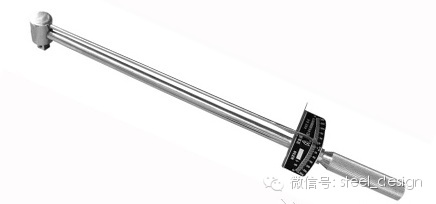

进行大六角头高强度螺栓连接副安装时,螺栓两边应各加一个垫圈(图3a)。初拧扭矩值为终拧扭矩值的50%,复拧扭矩值等于终拧扭矩值,终拧扭矩值计算公式为:Tc=K*Pc*d。式中Tc为终拧扭矩值,N·m;K为扭矩系数;Pc为施工预拉力,kN;d为高强度螺栓螺纹直径,mm。施拧采用扭矩扳手,每次使用前应进行扭矩校正。
上图是手动大六角头扭矩扳手
上图是电动大六角头扭矩扳手

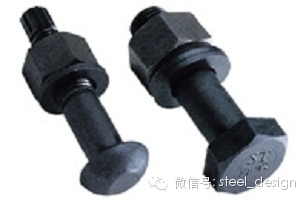

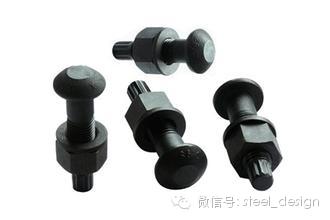

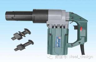

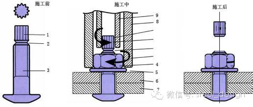

4) 扭剪型高强螺栓,一个高强度螺栓、一个螺母和一个垫圈组成扭剪型高强螺栓连接副。
上图是扭剪型高强螺栓
上图是扭剪型电动扳手
上图是扭剪型高强螺栓安装原理
进行扭剪型高强度螺栓连接副安装时,应仅在螺母一侧加一个垫圈(图3b)。初拧扭矩值计算公式为:Tc=0.065*Pc*d。式中Tc为初拧扭矩值,N·m;Pc为施工预拉力,kN;d为高强度螺栓螺纹直径,mm。终拧采用专用扳手将尾部梅花头拧断为止。质量检查的重点应放在施工过程的监督检查。

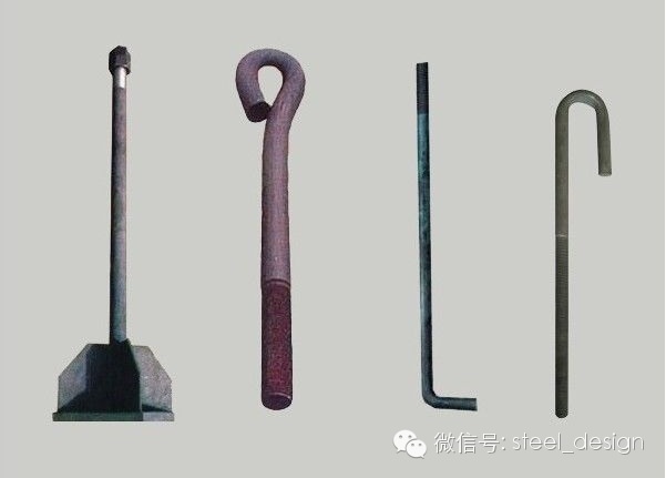

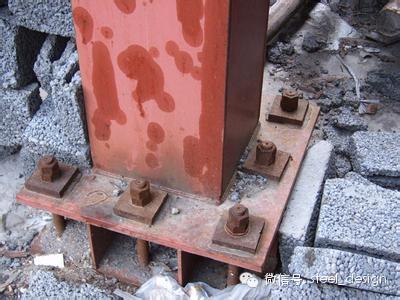

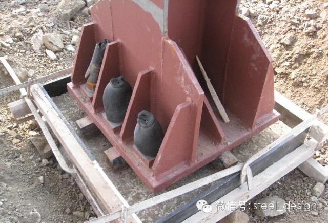

(3) 地脚锚栓

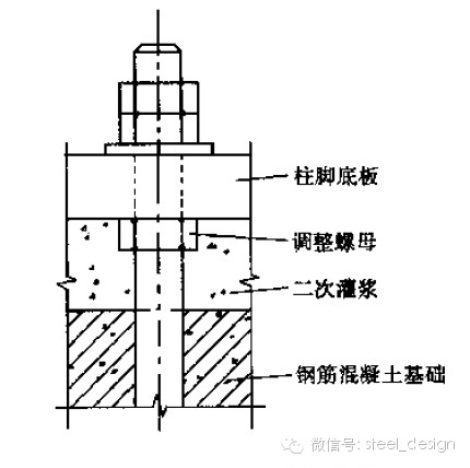

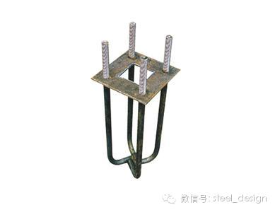

地脚锚栓别名地脚螺栓、地脚螺丝、地脚丝等,用于钢结构柱脚与混凝土基础连接的构件。一般采用Q235、Q345圆钢制作。
上图是不同种类的地脚锚栓(直径大于24mm应采用锚板形式)
安装时由钢框固定地脚锚栓组,与绑扎钢筋笼一起安装,然后浇筑混凝土,螺栓头应露出混凝土面一定长度。待混凝土达到一定强度后,安装钢柱脚,最后柱底二次灌浆。
上图是钢框固定地脚锚栓组
上图是地脚锚栓示意图
上图是二次灌浆前钢结构柱脚的图片(为保护锚栓顶不螺纹用橡皮套包装)

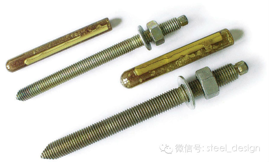

(4) 化学锚栓
化学锚栓是一种新型的紧固材料,由化学药剂与金属杆体组成的。用于在已建成的混凝土结构上安装其他结构的连接件。可用于各种钢结构、幕墙、大理石干挂施工中的后加埋件安装,也可用于设备安装,公路、桥梁护栏安装,建筑物加固改造等场合。
上图是化学锚栓的螺杆和药剂
化学锚栓是继膨胀锚栓之后出现的一种新型锚栓,是通过特制的化学粘接剂, 螺杆胶结固定于砼基材钻孔中,以实现对固定件锚固的复合件。因为化学锚栓的抗拔承载力较大,可替代埋件锚筋,常用在施工现场忘记安装钢结构预埋件但混凝土已浇筑完成,用后加的化学锚栓埋件来补救。
上图是不同直径的化学锚栓承载力(不同厂家产品略有差异)
化学锚栓的施工步骤如下:
1)根据工程设计要求,在基材(如混凝土)中相应位置钻孔,孔径、孔深及螺栓直径应由专业技术人员或现场试验确定。
2)用冲击钻或水钻钻孔。
3)用专用气筒、毛刷或压缩空气机清理钻孔中的灰尘,建议重复进行不少于3次,孔内不应有灰尘与明水。
4)保证螺栓表面洁净、干燥、无油圬。
5)确认玻璃管锚固包无外观破损、药剂凝固等异常现象,将其圆头朝外放入锚固孔并推至孔底。
6)使用电钻及专用安装夹具,将螺杆强力旋转插入直至孔底,不应采用冲击方式。
7)当旋至孔底或螺栓上标志位置时,立刻停止旋转,取下安装夹具,凝胶后至完全固化前避免扰动。超时旋转导致胶液流失,影响锚固力。(旋转时间不应超过30秒,转速不应低于300转/分,不大于750转/分,螺栓推进速度约为2cm/秒,不允许采用冲击方式。)

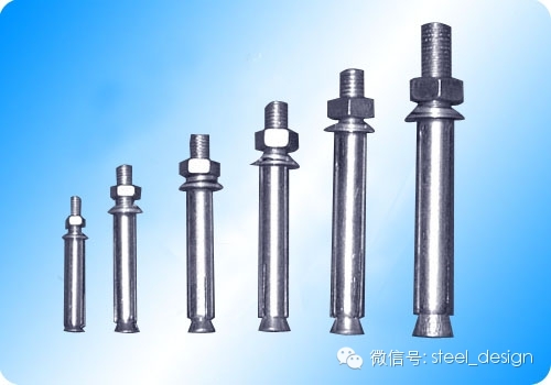

(5) 膨胀螺栓
膨胀螺栓的作用与化学锚栓作用相同,用于受力较小的锚固件。
上图不同规格的膨胀螺栓
混凝土结构有裂缝的部位和容易产生裂缝的部位,不得采用膨胀螺栓。同时,主要承重结构、重要管道以及高速运转、承受冲击荷载和振动较大的设计采用的膨胀螺栓,应按计算的设计抗拉力和设计抗剪力选用大一级的规格型号。

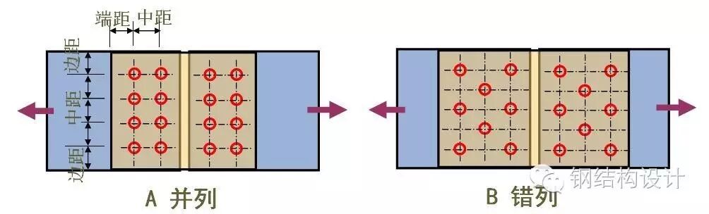

3.6.4 螺栓的排列和构造要求
螺栓排列分为并列和错列两种:
并列——简单、整齐、紧凑所用连接板尺寸小,但构件截面削弱大;
错列——排列不紧凑,所用连接板尺寸大,但构件截面削弱小;
(1)受力要求
 垂直受力方向:为了防止螺栓应力集中相互影响、截面削弱过多而降低承载力,螺栓的边距和端距不能太小;
 顺力作用方向:为了防止板件被拉断或剪坏,端距不能太小;
对于受压构件:为防止连接板件发生鼓曲,中距不能太大。
(2)构造要求
 螺栓的边距和中距不宜太大,以免板件间贴合不密,潮气侵入腐蚀钢材。
(3)施工要求

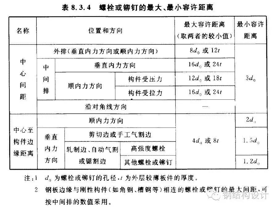

为了便于扳手拧紧螺母,螺栓中距应不小于3do;
根据以上要求,GB50017-2003《钢结构设计规范》给定了螺栓的容许间距。
