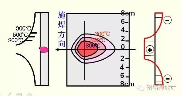

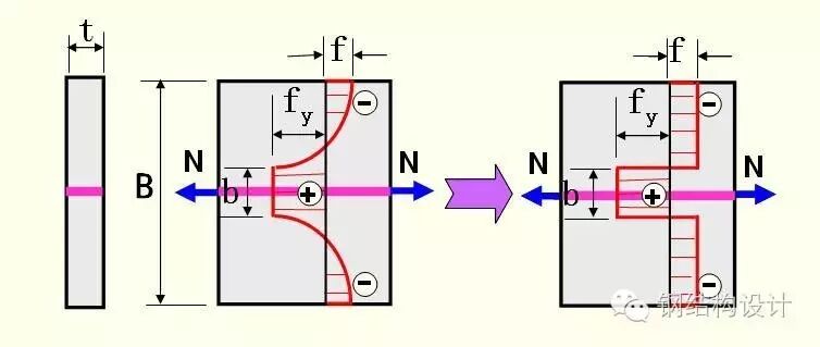

(a)纵向焊接残余应力
焊接过程是一个不均匀的加热和冷却过程,焊件上产生不均匀的温度场,焊缝处可达1600oC,而邻近区域温度骤降。高温钢材膨胀大,但受到两侧温度低、膨胀小的钢材限制,产生热态塑性压缩,焊缝冷却时被塑性压缩的焊缝区趋向收缩,但受到两侧钢材的限制而产生拉应力。图片
对于低碳钢和低合金钢,该拉应力可以使钢材达到屈服强度。焊接残余应力是无荷载的内应力,故在焊件内自相平衡,这必然在焊缝稍远区产生压应力。

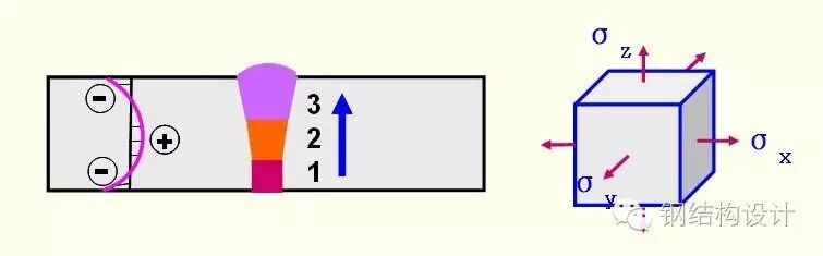

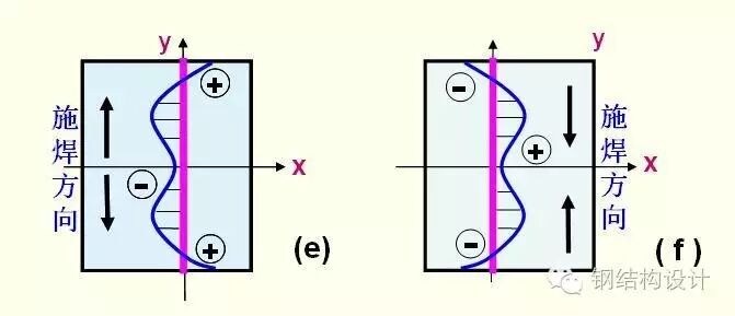

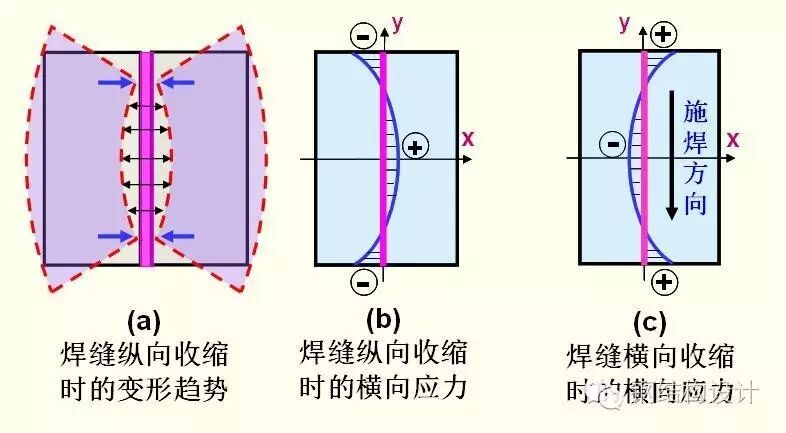

(b)横向焊接残余应力产生的原因
1)焊缝的纵向收缩,使焊件有反向弯曲变形的趋势,导致两焊件在焊缝处中部受拉,两端受压;
2)焊接时已凝固的先焊焊缝,阻止后焊焊缝的横向膨胀,产生横向塑性压缩变形。焊缝冷却时,后焊焊缝的收缩受先焊焊缝的限制而产生拉应力,而先焊焊缝产生压应力,因应力自相平衡,更远处焊缝则产生拉应力;应力分布与施焊方向有关。
不同施焊方向下,焊缝横向收缩时产生的横向残余应力:
  以上两种应力的组合即为,横向焊接残余应力。

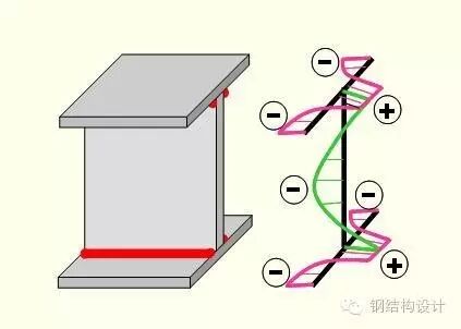

(c)沿厚度方向的焊接残余应力
在厚钢板的焊接连接中,焊缝需要多层施焊,焊接时沿厚度方向已凝固的先焊焊缝,阻止后焊焊缝的膨胀,产生塑性压缩变形。焊缝冷却时,后焊焊缝的收缩受先焊焊缝的限制而产生拉应力,而先焊焊缝产生压应力,因应力自相平衡,更远处焊缝则产生拉应力。
因此,除了横向和纵向焊接残余应力σx,σy 外,还存在沿厚度方向的焊接残余应力σz,这三种应力形成同号(受拉)三向应力,大大降低连接的塑性。

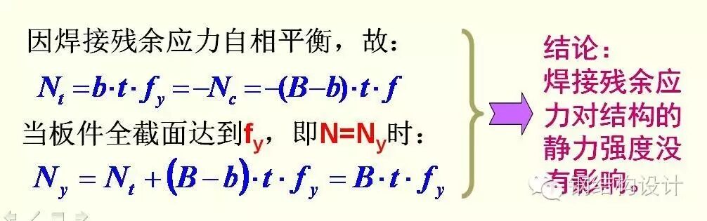

(1)对结构静力强度的影响

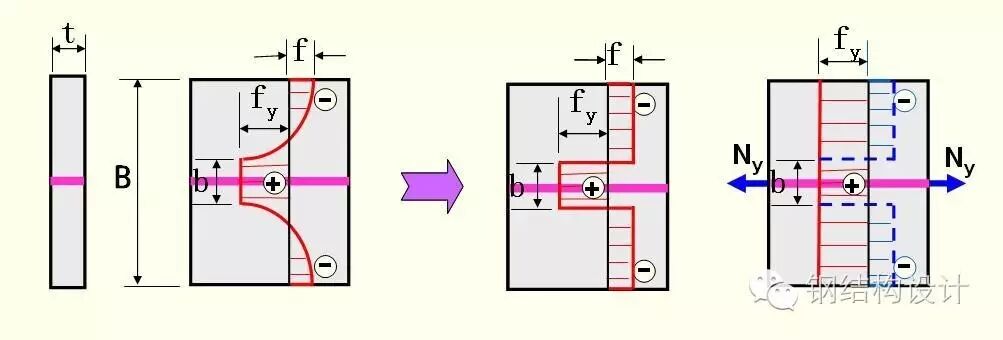

(a)当焊接残余应力存在时,因截面的bt部分拉应力已经达到f
y ,故该部分刚度为零(屈服),这时在N作用下应变增量为: 图片
(b)当截面上没有焊接残余应力时,在N作用下应变增量为: 图片
因为B-b 1 > △ε2。
结论:
焊接残余应力的存在增大了结构的变形,即降低了结构的刚度。

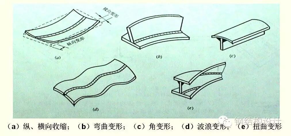

3.5.3 焊接变形分类
焊接变形包括:纵向收缩、横向收缩、弯曲变形、角变形和扭曲变形等,通常是几种变形的组合。
