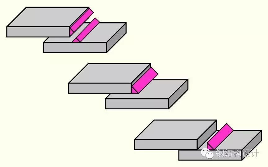

(1)角焊缝的形式:直角角焊缝、斜角角焊缝
(a)直角角焊缝 图片
(b)斜角角焊缝
对于α>135度或α<60度斜角角焊缝,除钢管结构外,不宜用作受力焊缝。 图片
(2)直角角焊缝的受力分析

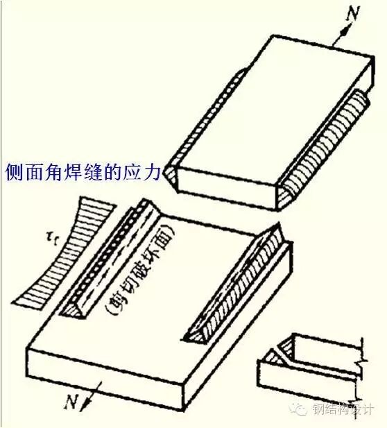

(a)侧面角焊缝(侧焊缝) 图片
试验表明侧面角焊缝主要承受剪力,强度相对较低,塑性性能较好。因外力通过焊缝时发生弯折,故剪应力沿焊缝长度分布不均匀,两端大中间小,lw/hf越大剪应力分布越不均匀。

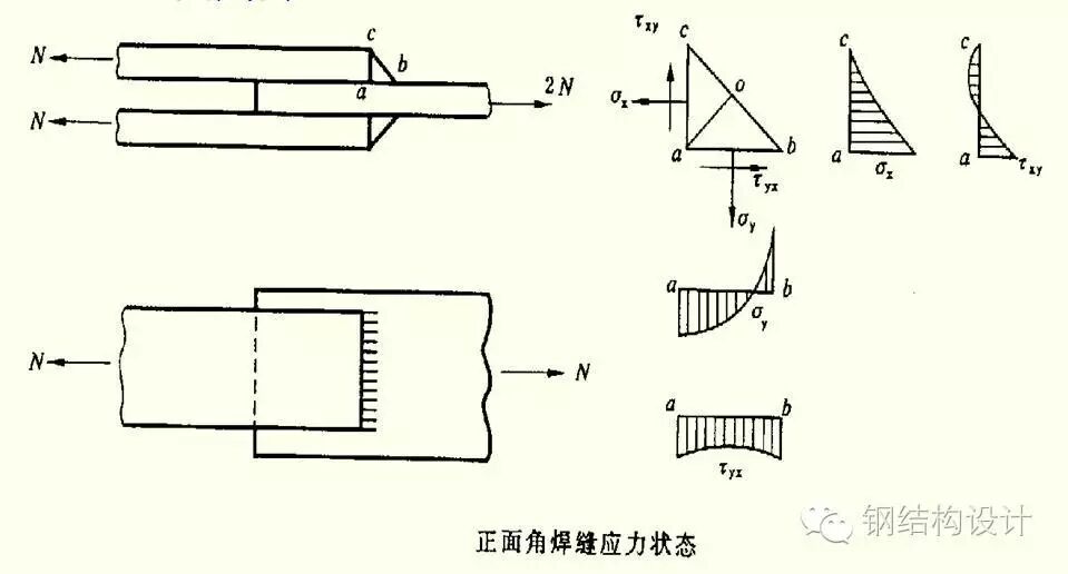

(b)正面角焊缝
正面角焊缝受力复杂,应力集中严重,塑性较差,但强度较高,与侧面角焊缝相比可高出35%--55%以上。
正面角焊缝的破坏形式分为:焊缝撕裂,焊缝与主板脱裂、焊缝与副板脱裂。 图片

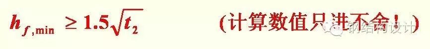

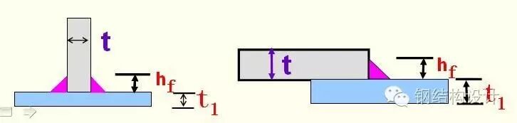

 (1)最小焊脚尺寸hf,min
为了避免在焊缝金属中由于冷却速度快而产生淬硬组织,导致母材开裂,hf,min应满足以下要求: 图片
式中:   t2----较厚焊件厚度
另:对于埋弧自动焊hf,min可减去1mm;
对于T型连接单面角焊缝hf,min应加上1mm;
当t2≤4mm时,hf,min=t2;
(2)最大焊脚尺寸hf,max
为了避免焊缝处局部过热,减小焊件的焊接残余应力和残余变形,hf,max应满足以下要求:
式中: t1---较薄焊件厚度;
对于板件边缘的角焊缝,尚应满足以下要求:
        当 t≤6mm时,hf,max≤t;
        当 t>6mm时,hf,max≤t-(1~2)mm; 图片

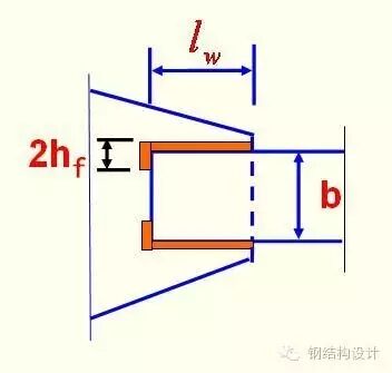

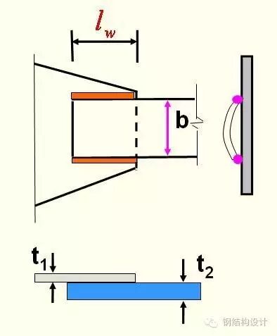

(5) 搭接连接的构造要求
当板件端部仅采用两条侧面角焊缝连接时:
( a)为了避免应力传递的过分弯折而使构件中应力不均,规范规定:  lw≥b;
(b)为了避免焊缝横向收缩引起板件的拱曲太大,规范规定:
b≤16t1  (t1>12mm)
或 b≤190mm (t1≤12mm)
 (c)当角焊缝的端部位于构件转角处时,应作2hf的绕角焊,且转角处必须连续施焊。
(d)在搭接连接中,搭接长度不得小于焊件较小厚度的5倍,且不得小于25mm。

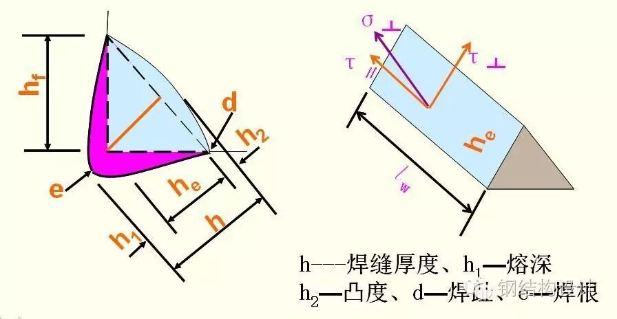

(1)角焊缝强度计算的一般表达式

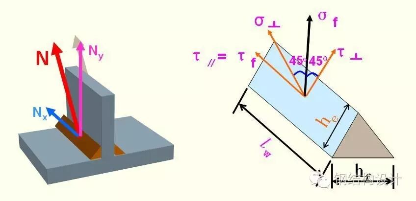

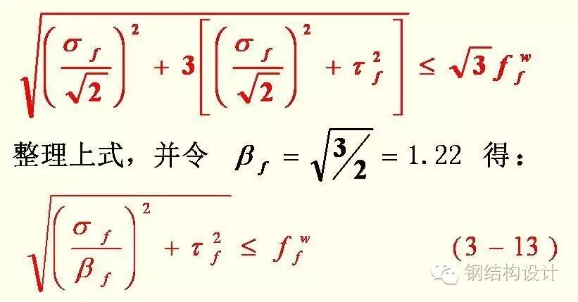

   试验表明,直角角焊缝的破坏常发生在45o截面,故通常将45o截面作为计算截面,作用在该截面上的应力如下图所示: 图片
在复杂应力状态下,其强度条件应满足:

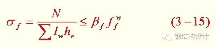

直角角焊缝的强度计算公式: 图片
将3—9、3—10式,代入3—11式得: 图片
βf—正面角焊缝强度增大系数;静载时取1.22,动载时取1.0。

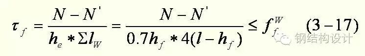

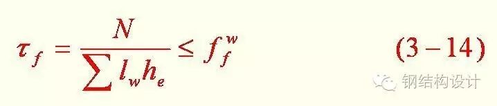

 (2)轴心力作用时盖板连接的角焊缝计算
对于正面角焊缝,τf=0,由3—10式得: 图片
对于侧面角焊缝,σf=0,由3—5式得:

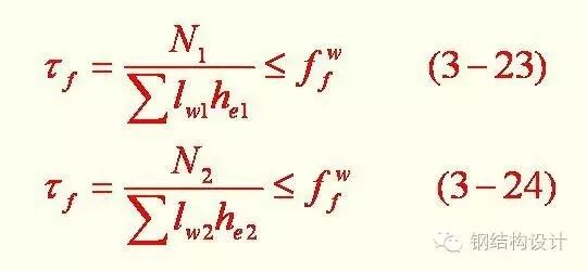

对于三面围焊缝
正面角焊缝所承受的内力 图片
侧面角焊缝所承受的内力 图片

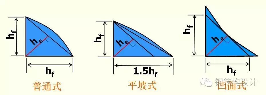

    he=0.7hf;    lw—角焊缝计算长度,考虑起灭弧缺陷时,每条焊缝取其实际长度减去2hf。

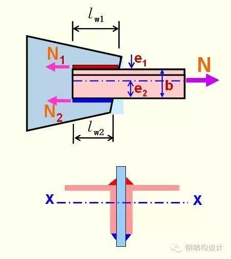

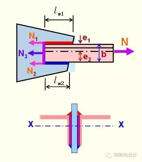

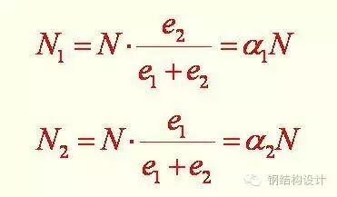

(3)轴心力作用时角钢连接的角焊缝计算
(a)仅采用侧面角焊缝连接
由力及力矩平衡得: 图片
故:
强度计算:

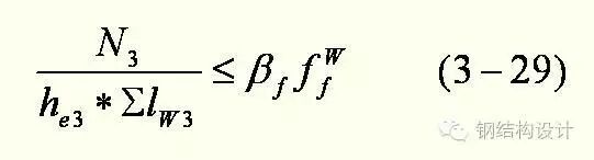

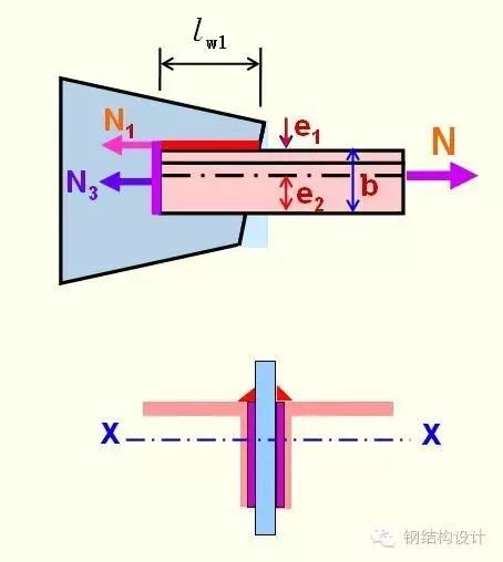

(b)采用三面围焊 图片
由力及力矩平衡得: 图片
余下的计算与仅采用侧面角焊缝连接计算相同。
 (c)采用L形围焊
令3-26中N2=0得:
即可采用3-23、3-29计算L形焊缝

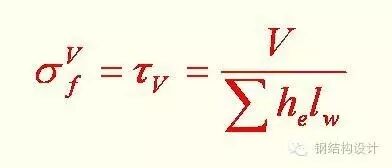

(4)N、M、V共同作用下的角焊缝计算
在N、M、V、共同作用时,焊缝上端点处最危险,该点焊缝应满足: 图片
其中 图片

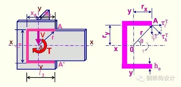

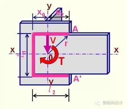

(5)T、V共同作用下的角焊缝计算 图片
将F向焊缝群形心简化得:
   V=F
   T=F(e1+e2)
假定:
(a)被连接件绝对刚性,焊缝为弹性,即:T作用下被连接件有绕焊缝形心旋转的趋势;
(b)T作用下焊缝群上任意点的应力方向垂直于该点与焊缝形心的连线,且大小与r成正比;
(c)在V作用下,焊缝群上的应力均匀分布。
故:该连接的设计控制点为A点和A’点。

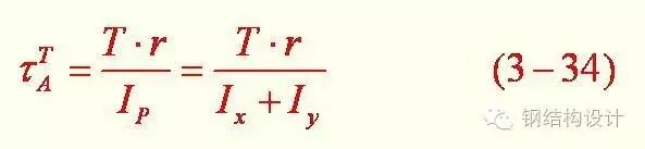

T作用下A点应力: 图片
将其沿x轴和y轴分解: 图片
剪力V作用下,A点应力: 图片
将3-35、3-36、3-37代入3-13得,A点应满足:
