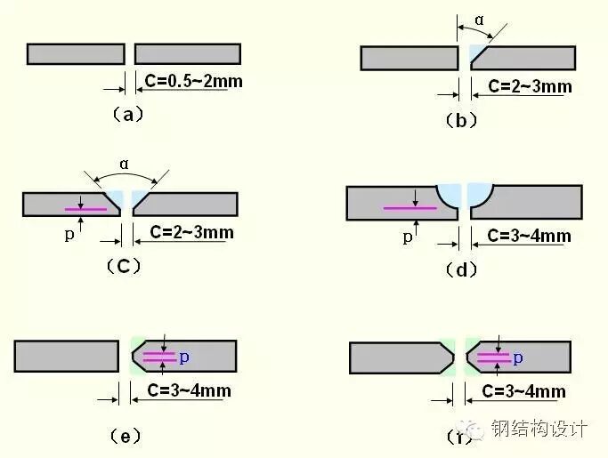

(1)对接焊缝的坡口形式:
对接焊缝的焊件常做坡口,坡口形式与板厚和施工条件有关,t 为焊缝板件厚度。
(a)当t<6mm(手工焊),t<10mm(埋弧焊)时可不做坡口,采用直边缝;
(b)t=6~20mm时,宜采用钝边P的单边V形和双边V形坡口;
(c)t>20mm时,宜采用U形、K形、X形坡口。 图片

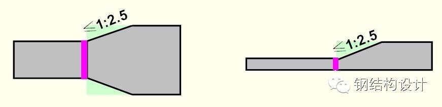

(4)当板件厚度或宽度在一侧相差大于4mm时,应做坡度不大于1:2.5(静载)或1:4(动载)的斜角,以平缓过度,减小应力集中。

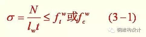

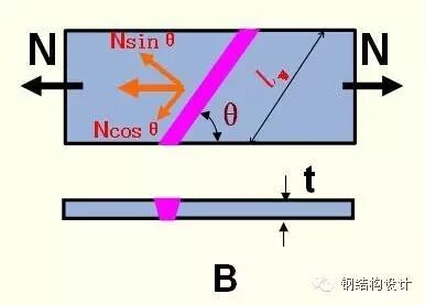

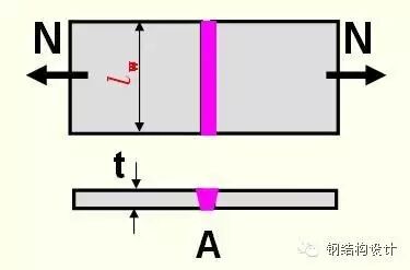

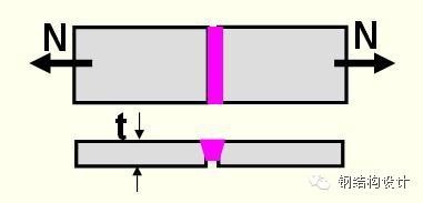

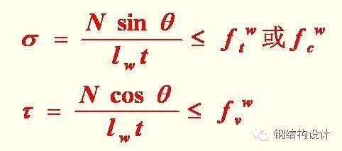

(1)轴心力作用下的对接焊缝计算 图片
式中:
    N—轴心拉力或压力;
    t—板件较小厚度;T形连接中为腹板厚度;
  ftw、fcw —对接焊缝的抗拉和抗压强度设计值。
当不满足上式时,可采用斜对接焊缝连接如图B。
另:当tanθ≤1.5时,全熔透对接焊缝不用验算焊缝强度,此时焊缝强度满足要求!

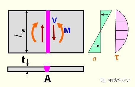

(2)M、V共同作用下的对接焊缝计算
(a)板件间对接连接
因焊缝截面为矩形,M、V共同作用下应力图为:
故其强度计算公式为:
式中:Ww--焊缝截面模量;  Sw--焊缝截面面积矩; Iw--焊缝截面惯性矩。

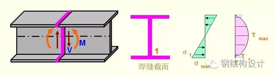

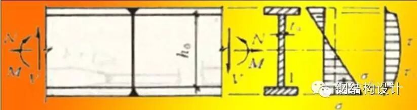

(b)工字形截面梁对接连接计算

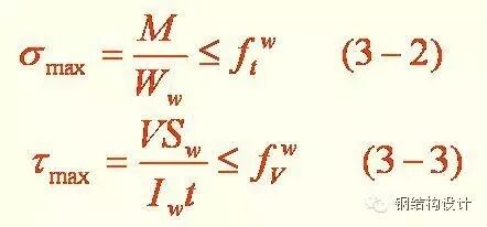

1)对于焊缝的σmax和τmax应满足式3-2和3-3要求;

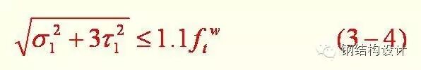

2)对于翼缘与腹板交接点焊缝(1点),其折算应力尚应满足下式要求:
式中1.1为考虑最大折算应力只在局部出现的强度增大系数。

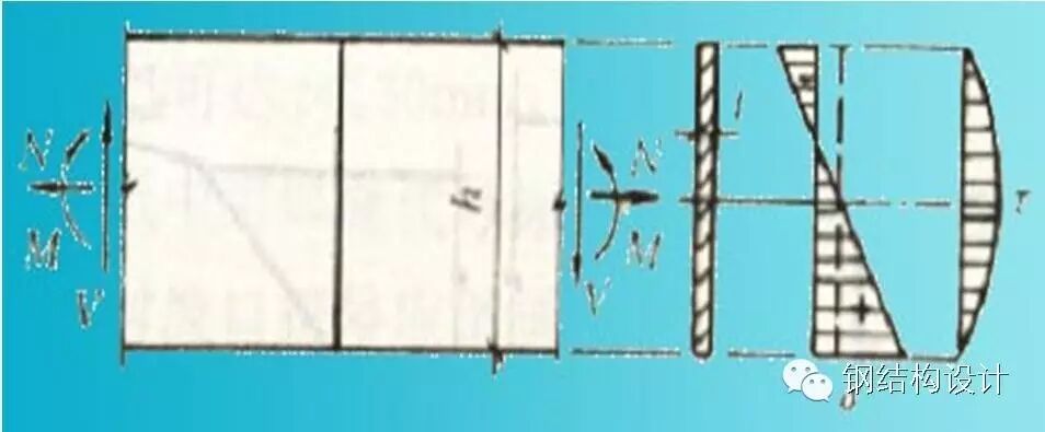

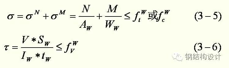

(3)N、M、V共同作用下的对接焊缝计算
(a)矩形截面
中和轴处:

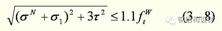

(b)工字形截面
工字形截面对接焊缝除满足上述三项计算外,尚应计算翼缘与腹板相交处的折算应力,即翼缘与腹板相交处:
