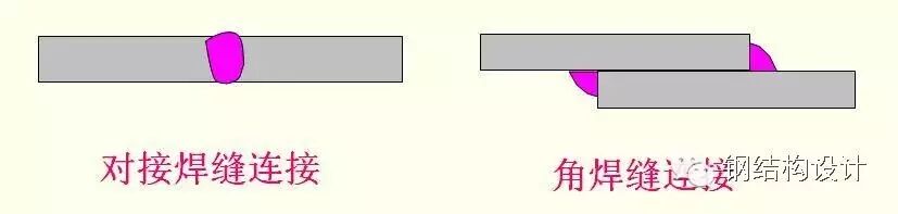

(1)焊缝连接
焊缝连接是钢结构最主要的连接方法。焊接连接又可分为对接焊缝和角焊缝。
优点:不削弱截面,方便施工,连接刚度大;
缺点:材质易脆,存在残余应力,对裂纹敏感。

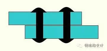

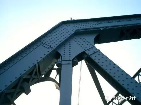

(3)铆钉连接
优点:连接刚度大,传力可靠;
缺点:对施工技术要求很高,劳动强度大,施工条件差, 施工速度慢。由于其构造复杂、费钢费工且为热作业,现已很少使用。
上图为铆钉连接

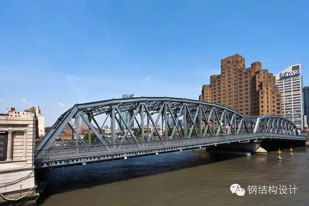

上图是有百年历史的上海外白渡桥,采用了传统的铆钉连接,至今仍正常通行。
