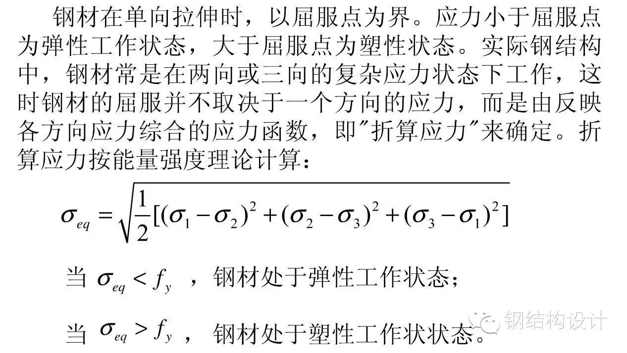

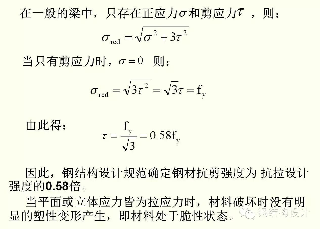

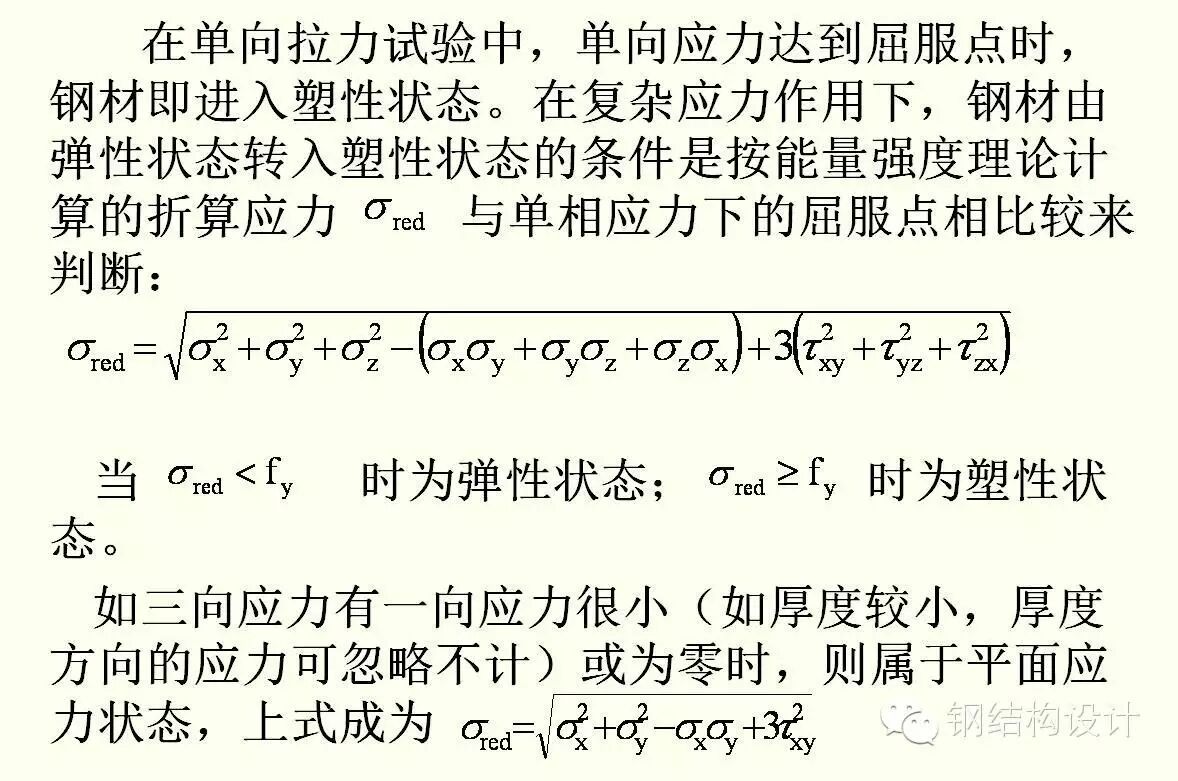

2.3.1 钢材在复杂应力下的屈服条件

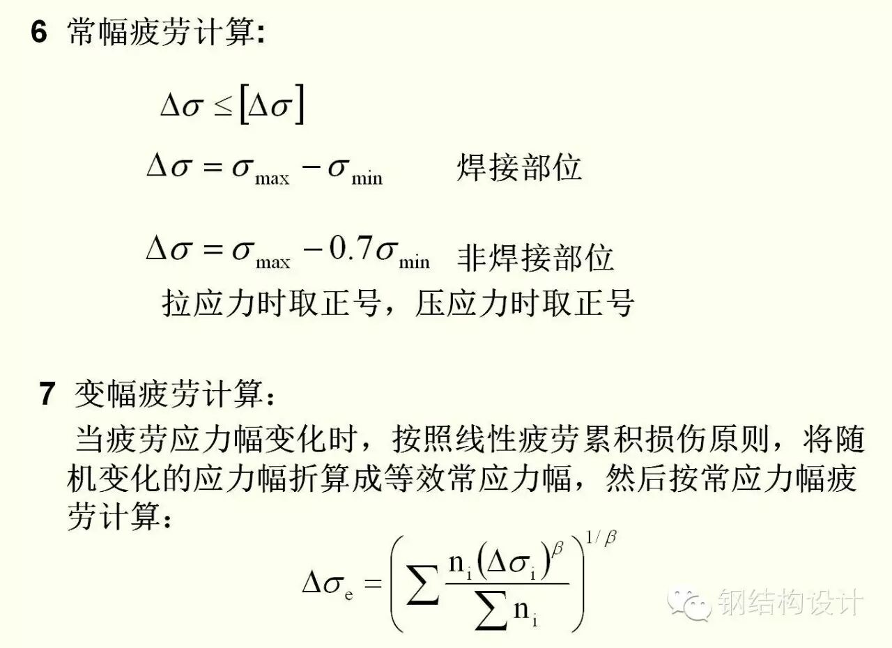

﹙2﹚应力幅  ?σ=σ(max) - σ(min)
试验与分析证明应力幅相同的情况下,最大最小应力无论是较高或较低,以及应力比是较大或较小,对疲劳强度基本不起作用。

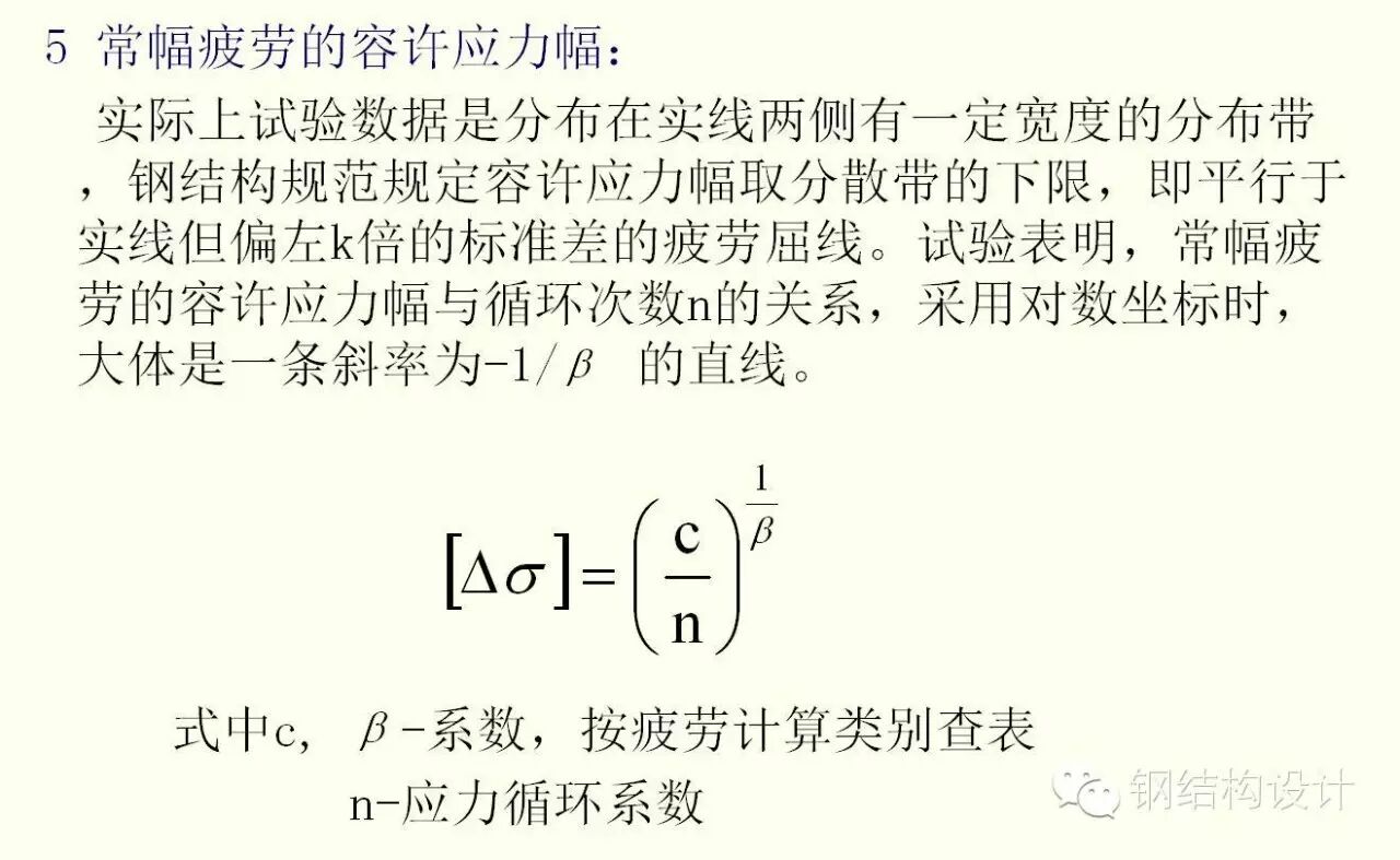

3  疲劳曲线:对于不同的构件和连接用不同的应力幅   在疲劳试验机上进行常幅循环应力试验可得试件发生疲劳破坏时的应力循环次数n,将足够多的试验点连接起来,便得到?σ-n曲线,即疲劳曲线。

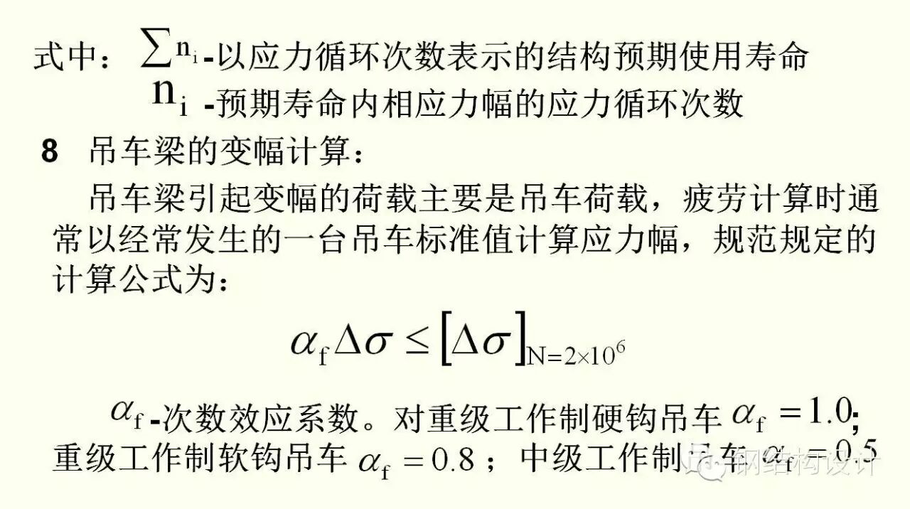

规范规定当应力变化的循环次数大于等于十万次(n≧ 10的5次方)时,应对应力循环中出现的拉应力的部位进行疲劳计算,对不出现拉应力的部位一般不计算疲劳,计算疲劳时,不乘分项系数,也不乘动力系数,按弹性方法计算其应力。
复杂应力条件下饱和重塑黏土动力特性试验研究
复杂应力条件下软岩巷道的返修支护
知识点:钢材在复杂应力下屈服条件、疲劳计算
