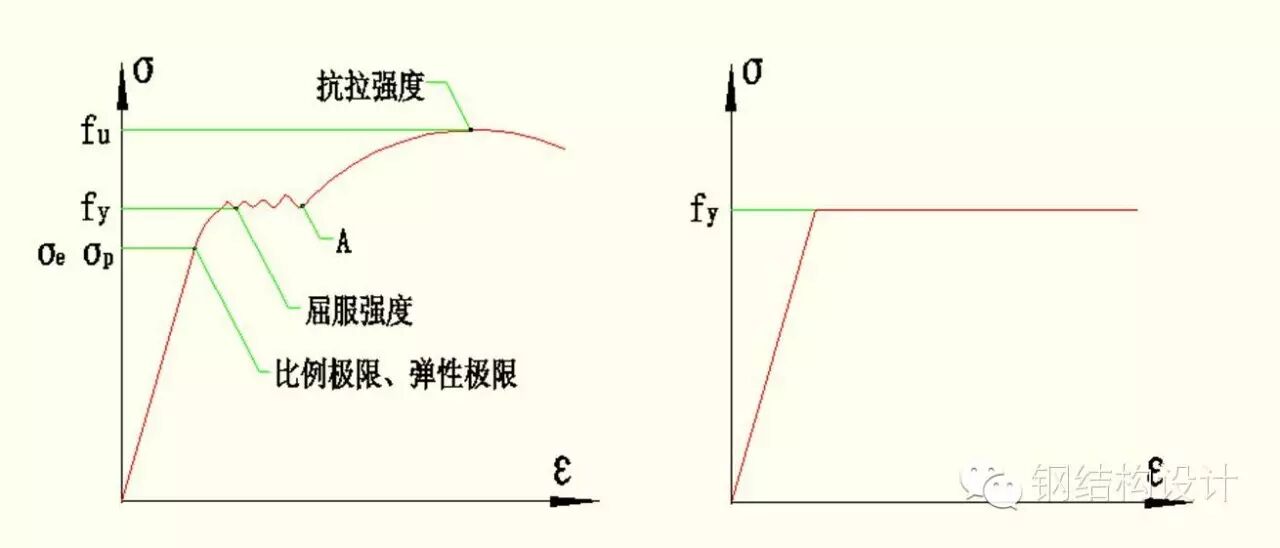

(1)单向拉伸试验曲线
   根据钢材单向拉伸性能曲线,工程应用中,钢材的性能按理想弹塑性体考虑,fy定为钢材拉、压强度标准值。
(2)钢材的主要机械性能
a.强度:fy 强度设计标准值,设计依据;fu钢材的最大承载强度,安全储备。

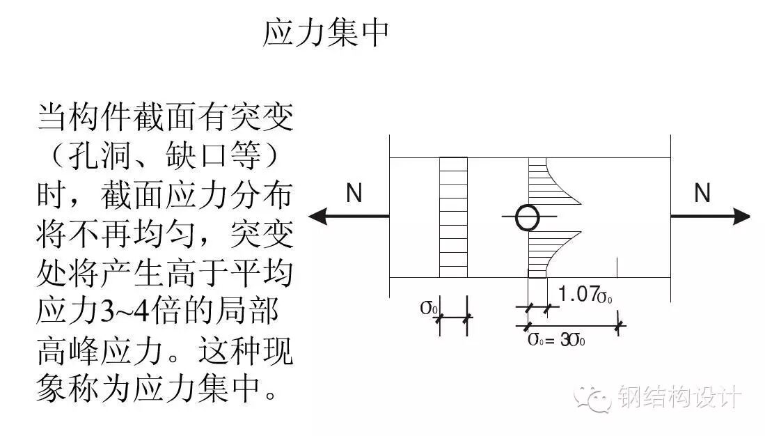

(4)复杂应力与应力集中的影响
钢材在多向同号应力场作用下,一向的变形受到另一向的限制,而使钢材强度增加,塑性、韧性下降,异号应力场时则相反。
钢构件由于截面的改变以及孔洞、凹槽、裂纹等原因而使构件内产生应力集中,应力集中实际为:局部应力增大并多为同号应力场。

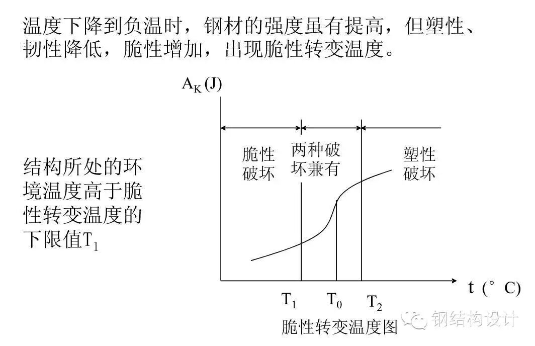

负温影响
随着温度的降低钢材的强度提高,塑性、韧性降低,脆性增大,称之为低温冷脆,当温度降至某一特定温度时钢材的脆性急剧增大,称此温度点为转脆温度。
