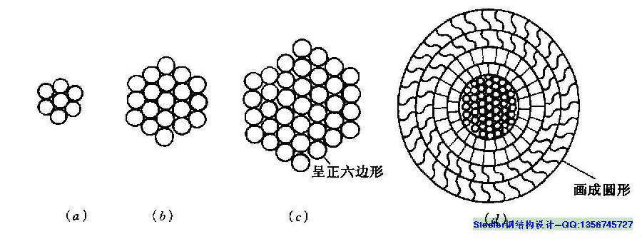

 平行钢丝束由 7 根、 19 根、 37 根或 61 根钢丝组成。钢丝束内各钢丝受力均匀,弹性模量接近一般受力钢材。用来组成钢丝束的钢丝除圆形截面外,还有梯形和异形截面的钢丝。
图片 上图为平行钢丝束的截面

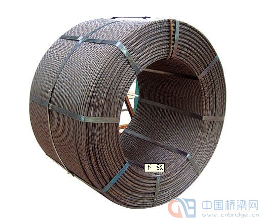

上图为钢绞线

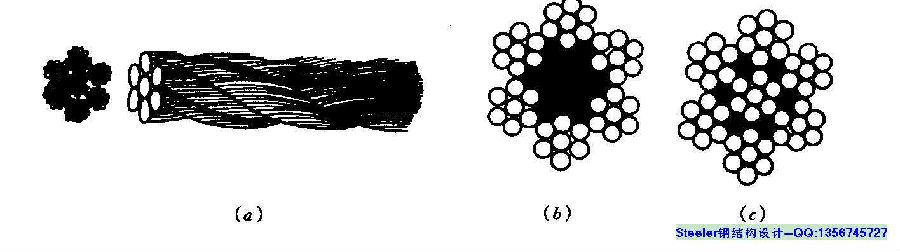

 钢绞线亦称单股钢丝绳,由多根钢丝捻成。钢丝绳多由 7 股钢绞线捻成,以一股钢绞线为核心,外层的 6 股钢绞线沿同一方向缠绕。
图片上图为钢丝绳的捻法及截面

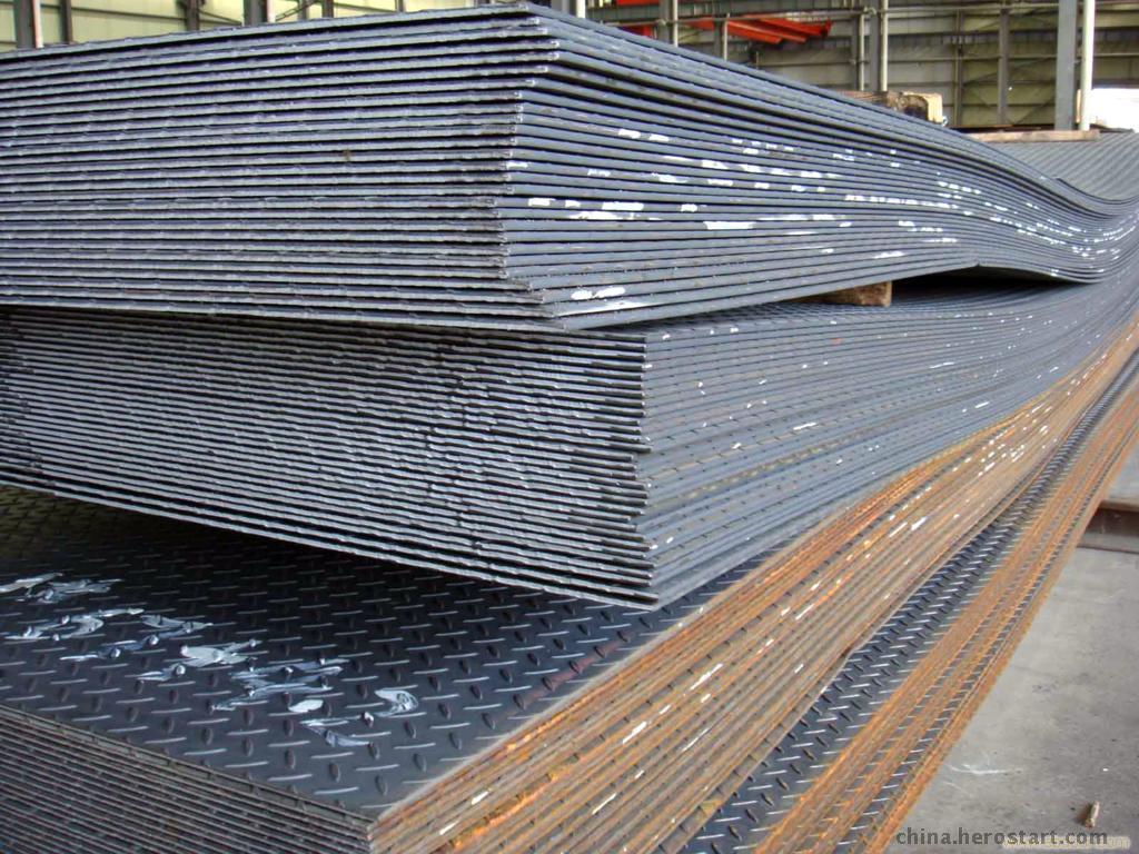

(1)热轧钢板
 热轧钢板按厚度分类:
(a)薄板,厚度不大于3mm(电工钢板除外);
(b)中板,厚度在4-20mm;
(c)厚板,厚度在20-60mm(d)特厚板,厚度大于60mm。
 在图纸中钢板用“-厚 x 宽 x 长(单位为毫米)”前面附加钢板横断面的方法表示,如:-12 x 800 x 2100等。一般钢板采用标准尺寸的平板交货,如2m *6m等多中规格;

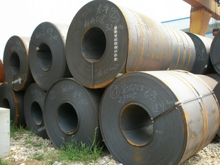

上图为厚板和中板的交货状态
上图为钢卷的交货状态

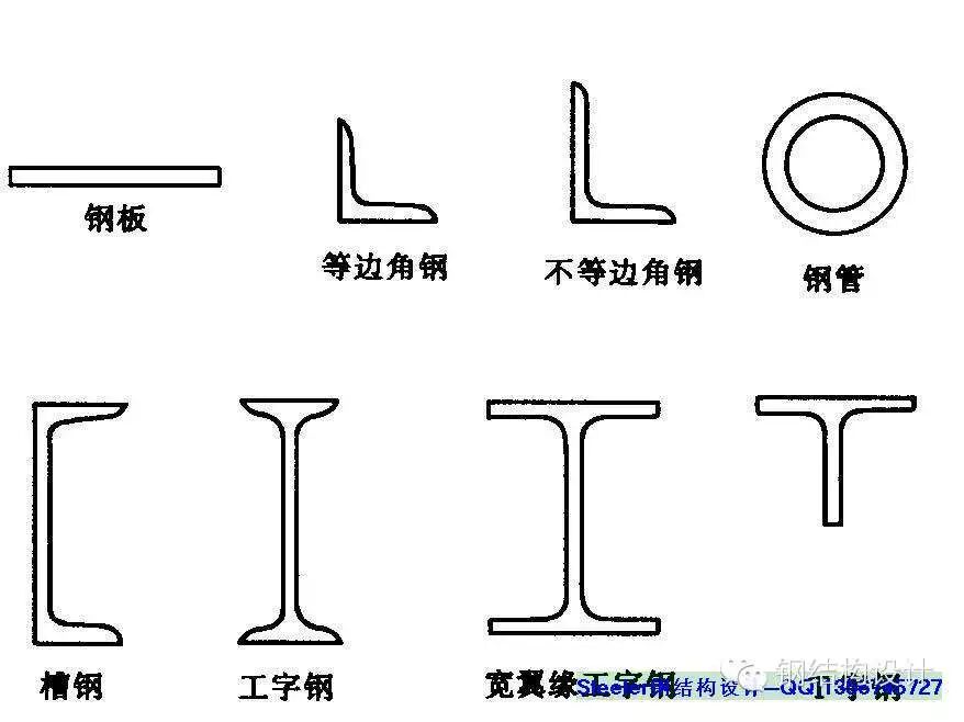

(2) 热轧型钢
   角钢——有等边和不等边两种。等边角钢,以边宽和厚度表示,如 L100 x 10为肢宽 100 mm 、厚10mm 的等边角钢。不等边角钢,则以两边宽度和厚度表示,如 L100 x 80 x 10 等。
上图为角钢
 槽钢——我国槽钢有两种尺寸系列,即热轧普通槽钢与热轧轻型槽钢。前者的表示法如[ 30a ,指槽钢外廓高度为 750px 且腹板厚度为最薄的一种;后者的表示法例如[25Q ,表示外廓高度为625px , Q 是汉语拼音“轻”的拼音字首。同样号数时,轻型者由于腹板薄及翼缘宽而薄,因而截面积小但回转半径大,能节约钢材减少自重。不过轻型系列的实际产品较少。
上图为槽钢

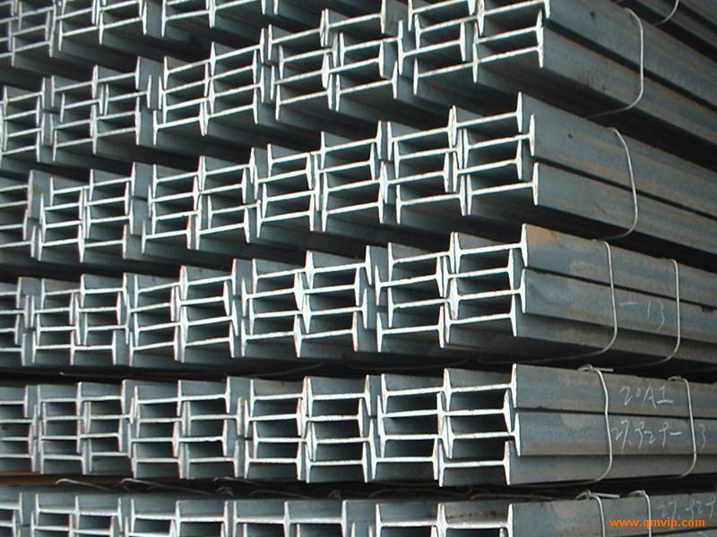

 工字钢——与槽钢相同,也分成上述的两个尺寸系列:普通型和轻型。与槽钢一样,工字钢外轮廓高度的厘米数即为型号,普通型者当型号较大时腹板厚度分 a 、 b 及c三种。轻型的由于壁厚已薄故不再按厚度划分。两种工字钢表示法如: I32c , I32Q 等。
上图为工字钢,与H型钢不同的是工字钢翼缘为倾斜的。
 H 型钢和剖分 T 型钢——热轧 H 型钢分为三类:宽翼缘 H 型钢( HW )、中翼缘 H 型钢(HM )和窄翼缘 H 型钢( HN )。 H 型钢型号的表示方法是先用符号 HW 、 HM 和 HN 表示 H 型钢的类别,后面加“高度(毫米) x 宽度(毫米) ” , 例如HW300x300 ,即为截面高度为 300mm ,翼缘宽度为 300mm 的宽翼缘 H 型钢。剖分 T 型钢也分为三类,即:宽翼缘剖分 T 型钢( TW )、中翼缘剖分 T 型钢 ( TM )和窄翼缘剖分 T 型钢( TN )。剖分 T 型钢系由对应的 H 型钢沿腹板中部对等剖分而成。其表示方法与 H 型钢类同。
上图为H型钢和T型钢
上图为钢种热轧型钢截面

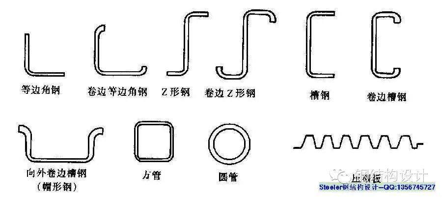

(3) 冷弯薄壁型钢
 是用 0.42-6mm 厚的薄钢板经冷弯或模压而成型的(如图示)。压型钢板是近年来开始使用的薄壁型材,所用钢板厚度为 0.4-2mm ,用做轻型屋面等构件。
上图为冷弯型钢的常用截面

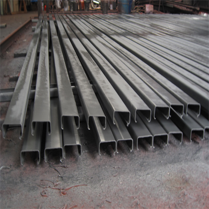

上图为C型钢
